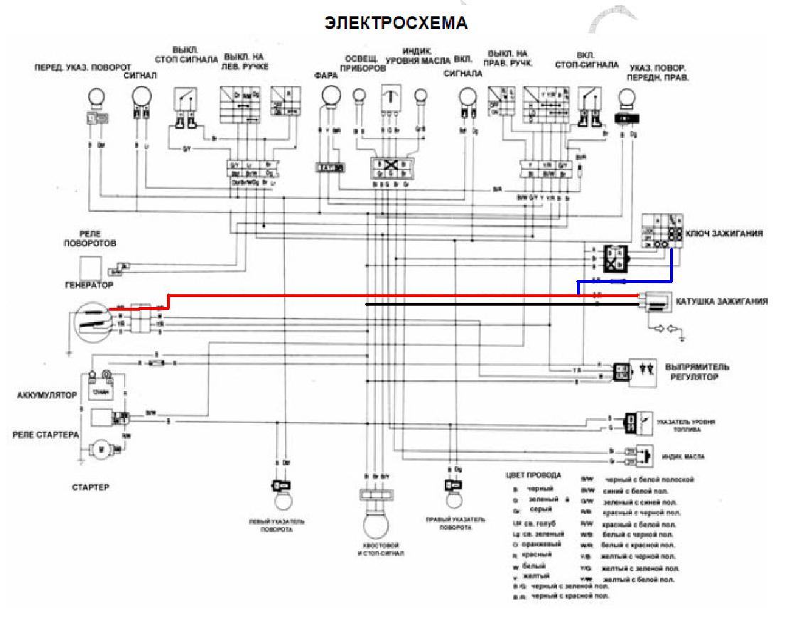

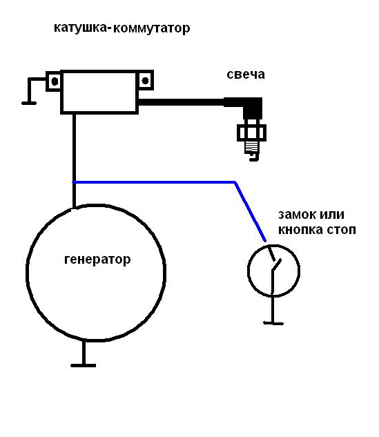

Что значит не нашёл?
Вот же схема из последней ссылки:
 Заголовок сообщения: Re: Нет искры. Диагностика и ремонт системы зажигания CDI.
СообщениеДобавлено: 21 Mar 2012, 15:53
Ах, эта, я первую смотрел, большую такую.
Ну если твоя схема верна, то получается зажигание последних восходов (ВВ катушки они же датчиком являются)
красной линией - провод на генератор (ВВ катушки/датчик)
черный - масса (общий)
синий - глушилка при замыкании его в замке на массу, скут глохнет.

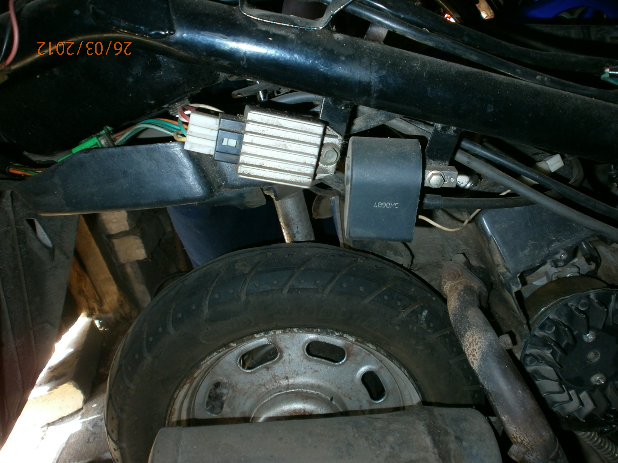

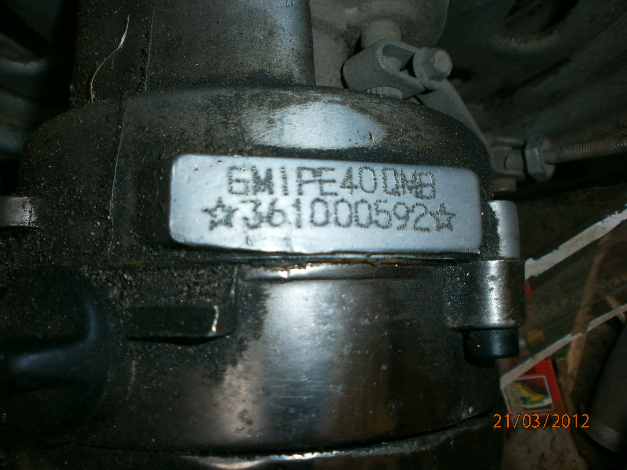

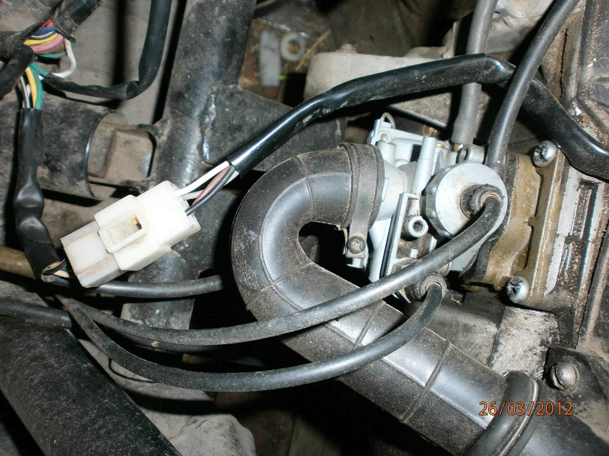

СообщениеДобавлено: 26 Mar 2012, 14:46
Зарегистрирован: 04 Aug 2011, 14:04
Сообщений: 6
Скутер: G-max
Стаж: 2года

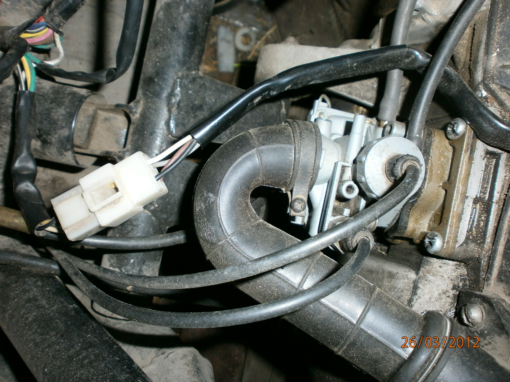

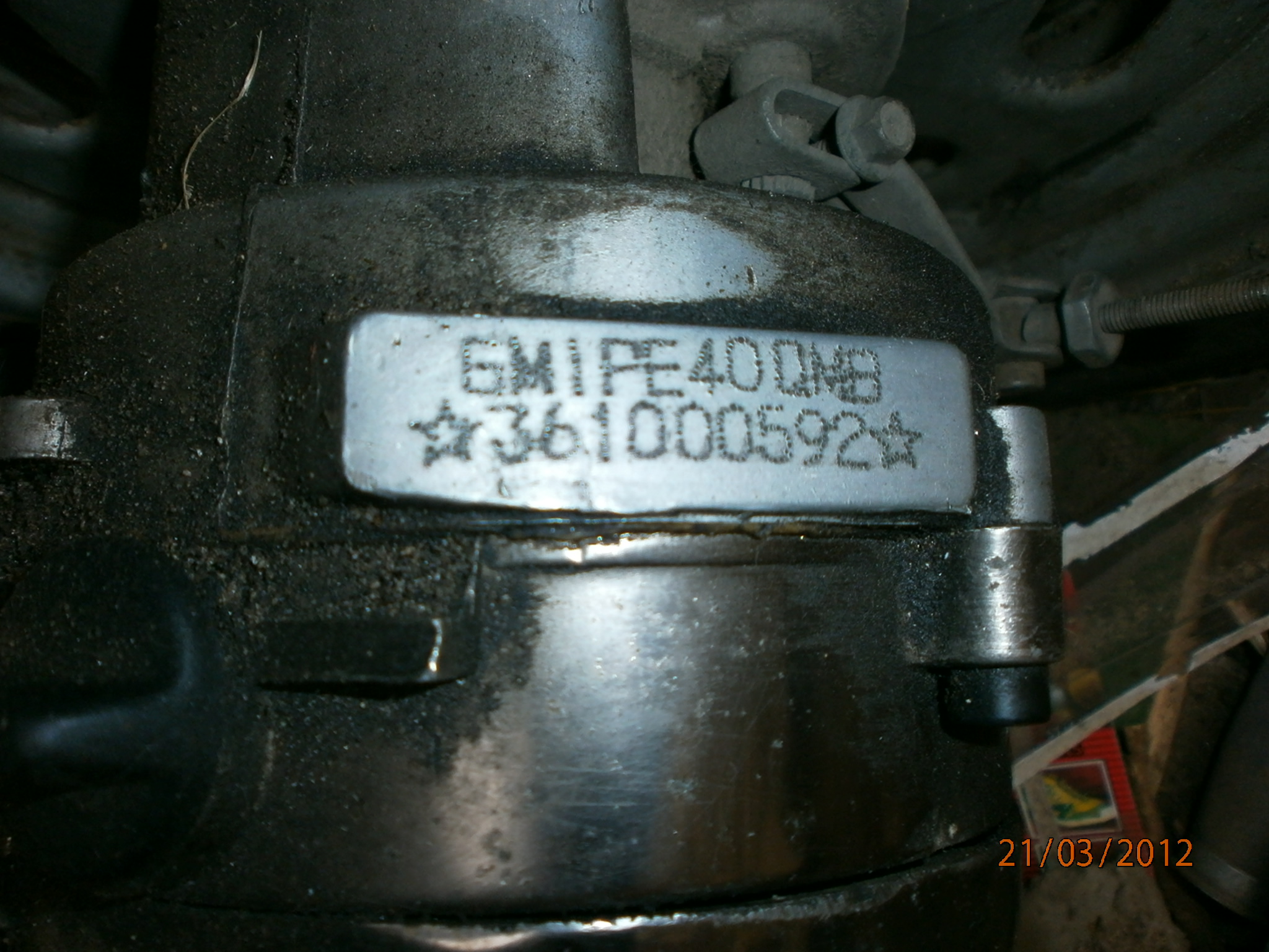

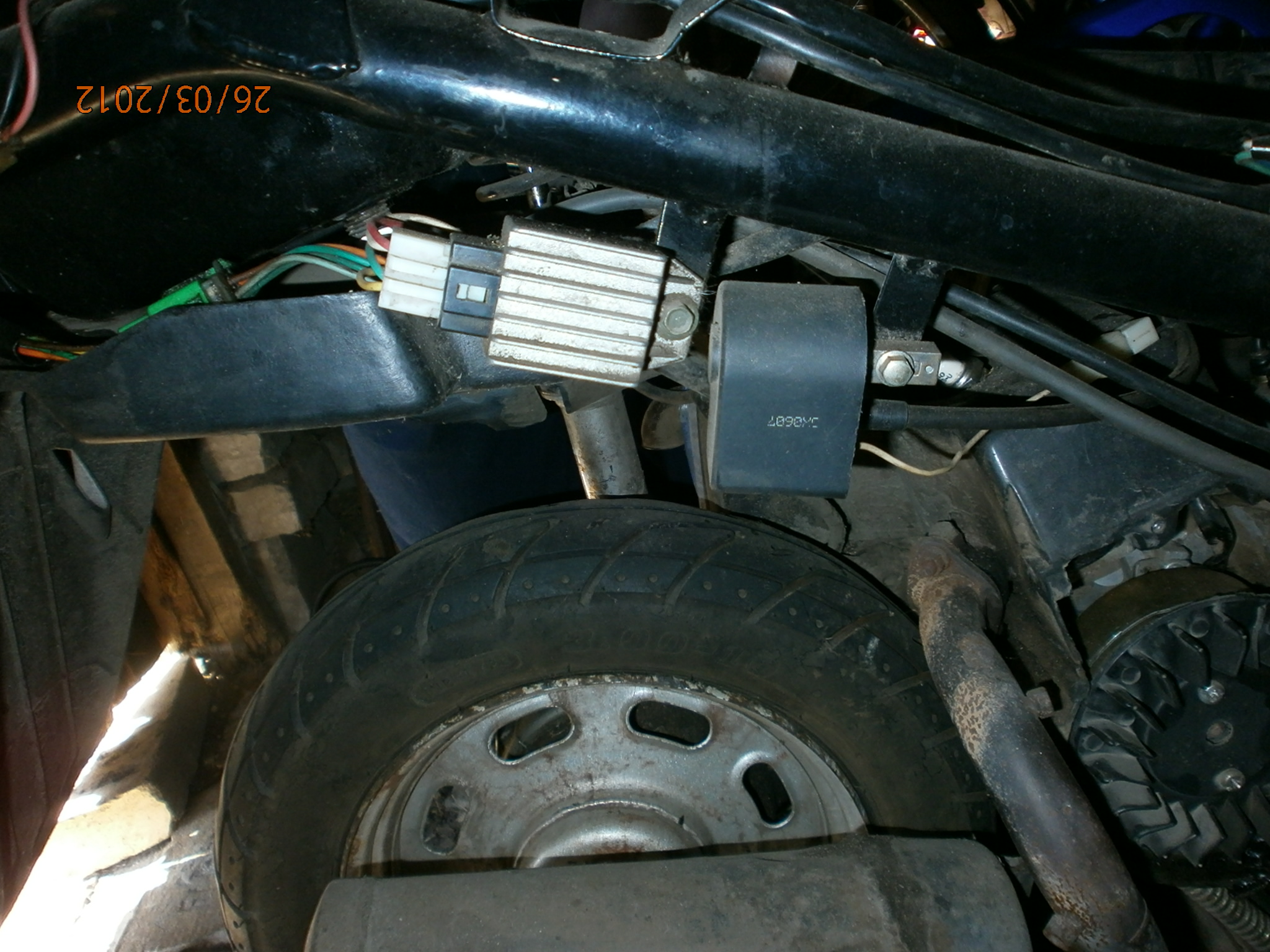

Пропала искра,хотел прозвонить генератор но так как нет схемы не смог.С генератора выходит четыре провода ,в других схемах смотрел выходит 5 а то и 6 проводов.Гдето читал что в катушках этой модели стои комутатор в середине её.Скут называеться G-max ,марка двигателя на фото.Больше и незнаю что вам добавить чтобы вы нарисовали мне схему. Блин механику сам ремонтирую,в электрике баран.
P3260016.JPG [ 799.64 KiB | Просмотров: 9639 ]
P3260013.JPG [ 800.54 KiB | Просмотров: 9639 ]
P3210002.JPG [ 754.69 KiB | Просмотров: 9639 ]

СообщениеДобавлено: 26 Mar 2012, 19:00
negoro7
Наверху страницы схема.

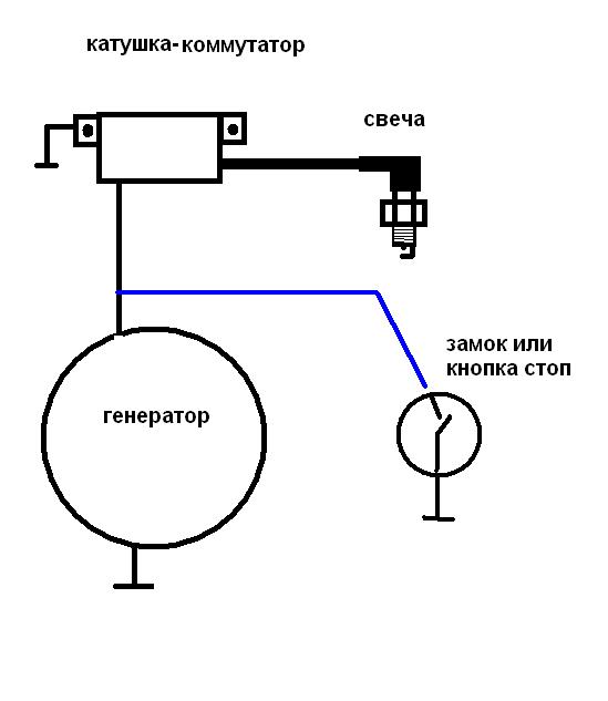

СообщениеДобавлено: 27 Mar 2012, 10:02
Да тут и схема не понадобится. Все проще чем у всех.
им.JPG [ 24.29 KiB | Просмотров: 9628 ]
проверка:
1 замеряем сопротивление ушки катушки-комутатора --- ВВ провод комутатора (0,5 - 100 кОм)
2 замеряем сопротивление корпус двигателя - тонкий провод комутатора отключить от комута (где то 0,2 - 2 кОм)
3 проверяем сопротивление корпус двигателя - ушки катушки (бесконечность)
4 ищем провод- глушилку (соединен с тонким комутатора), отрываем, проверяем искру, появится, виноват замок или кнопка глушилка.
5 прозвонить колпак свечи.
Проверяй!
1- менять комут
2- менять генератор
3- сделать нормально массу.
4- заменить замок или кнопку, возможно перебит и сидит на массе провод.
5 заменить колпак.
ПС пошарить у боковой подножки, если там есть провода, то при откинутой подножке искры не будет.
Ищи книгу на вм джой, много чего в теме "Юлия"

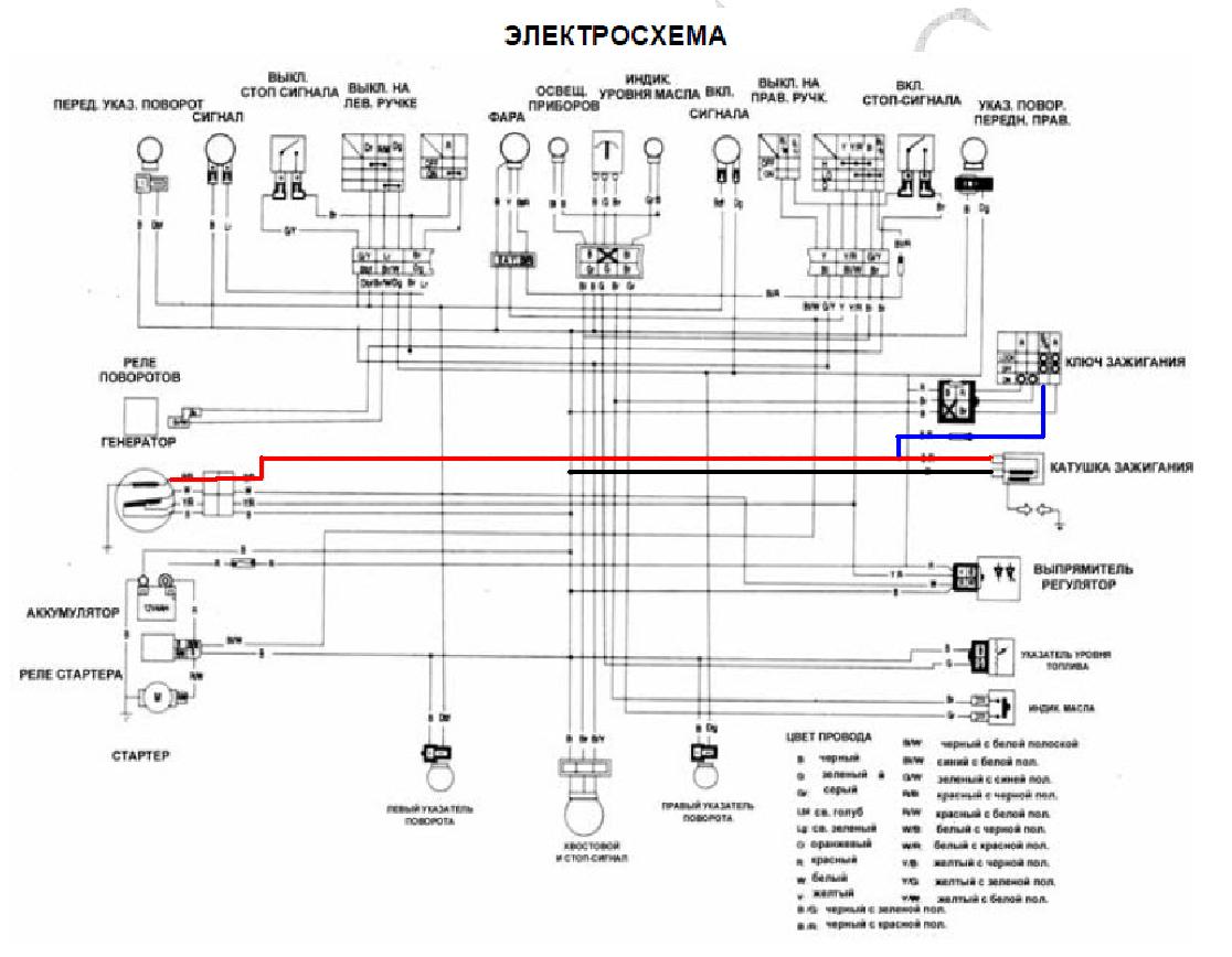

вот эл схема
с гены красно-черный провод выходит(ВВ катушка),светодиод я включал возле комутатора зеленый(масса) и черно-желтый(на катушку зажигания),датчик выдал 122 ом,и при прокрутке стартера 0,1 вольт,магнето-катушка ВВ 295 ом и 20-30 вольт,на катушке зажигания черно-желтый при включеном зажигании 2,8 вольт напряжение везде переменное я мерял
проверить зазор датчика не представляется возможным,подшипник нормальный,да и пробег мота всего 600 км. массу вчера цеплял дополнительно,соединял двиг,коммутатор и КЗ
