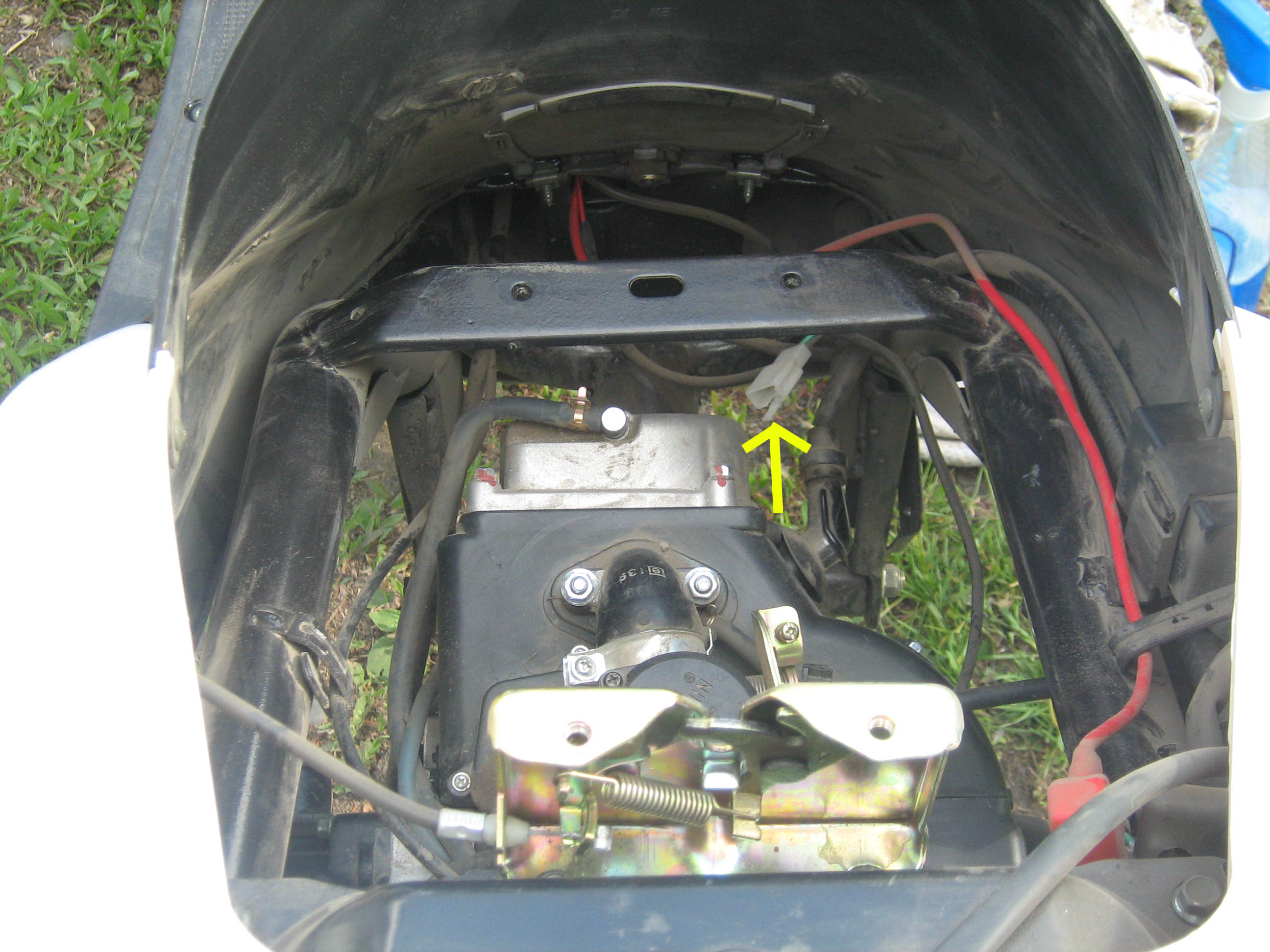

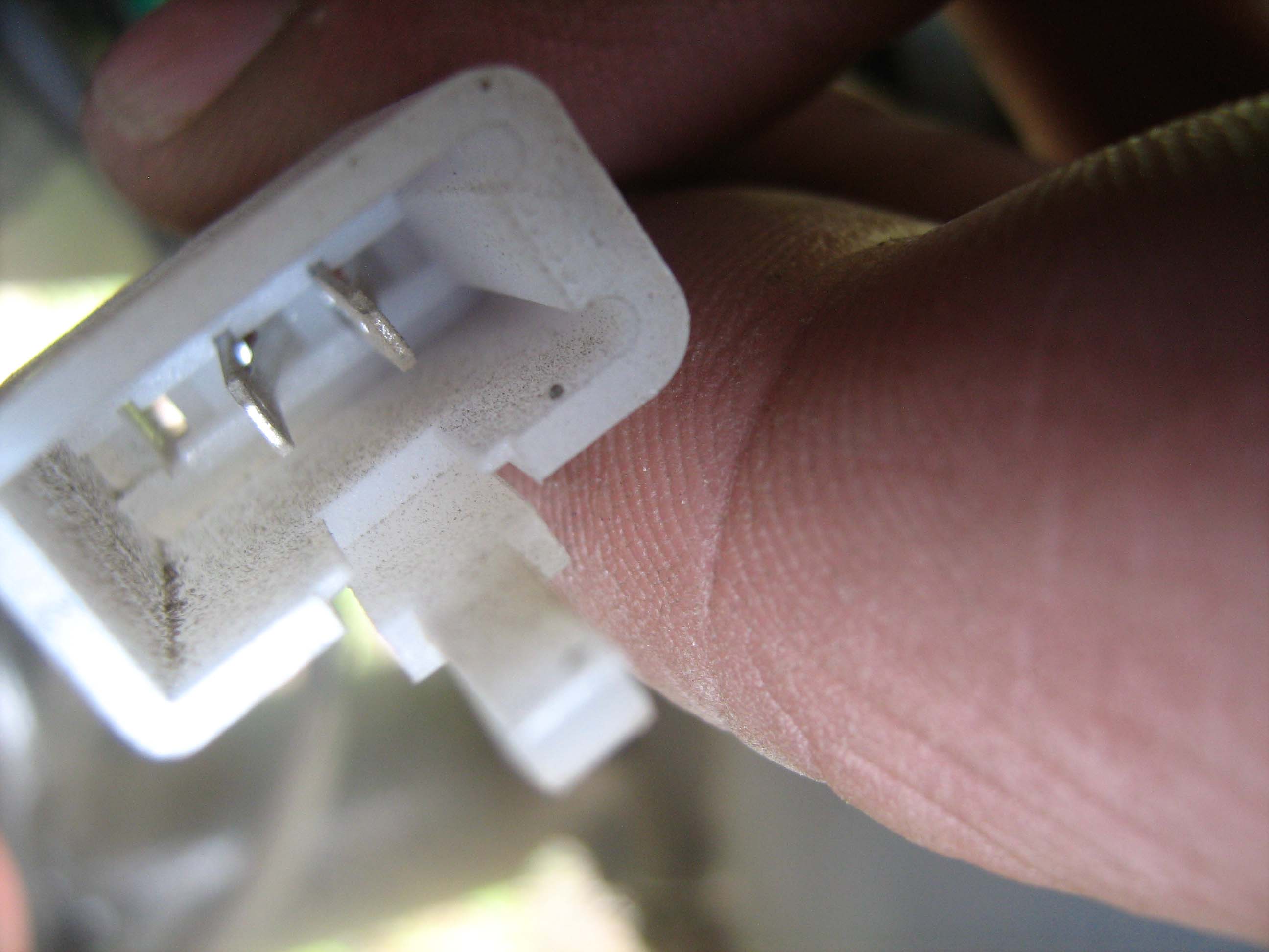

Вот. Провода Бело-чёрный и зелёный
штекер 2.jpg [ 179.6 KiB | Просмотров: 2051 ]
штекер.jpg [ 438.29 KiB | Просмотров: 2051 ]
 Заголовок сообщения: Re: Штекер)
СообщениеДобавлено: 13 Май 2011, 19:20
У, как запущено!
Вот чудак человек.
Ответ тебе уже дали!
Читать будешь или как?
S.T.I.G. писал(а):
а по теме: разьем висит в раене боковой подножки, в нем зеленый и черно-белый провода, при их замыкании скут глохнет, подключаеться к концевику подножки.

У меня такой же штекер висит,только в аккумуляторном ящике,похоже на сигналку.На скорость не влияет и пусть себе висит.
