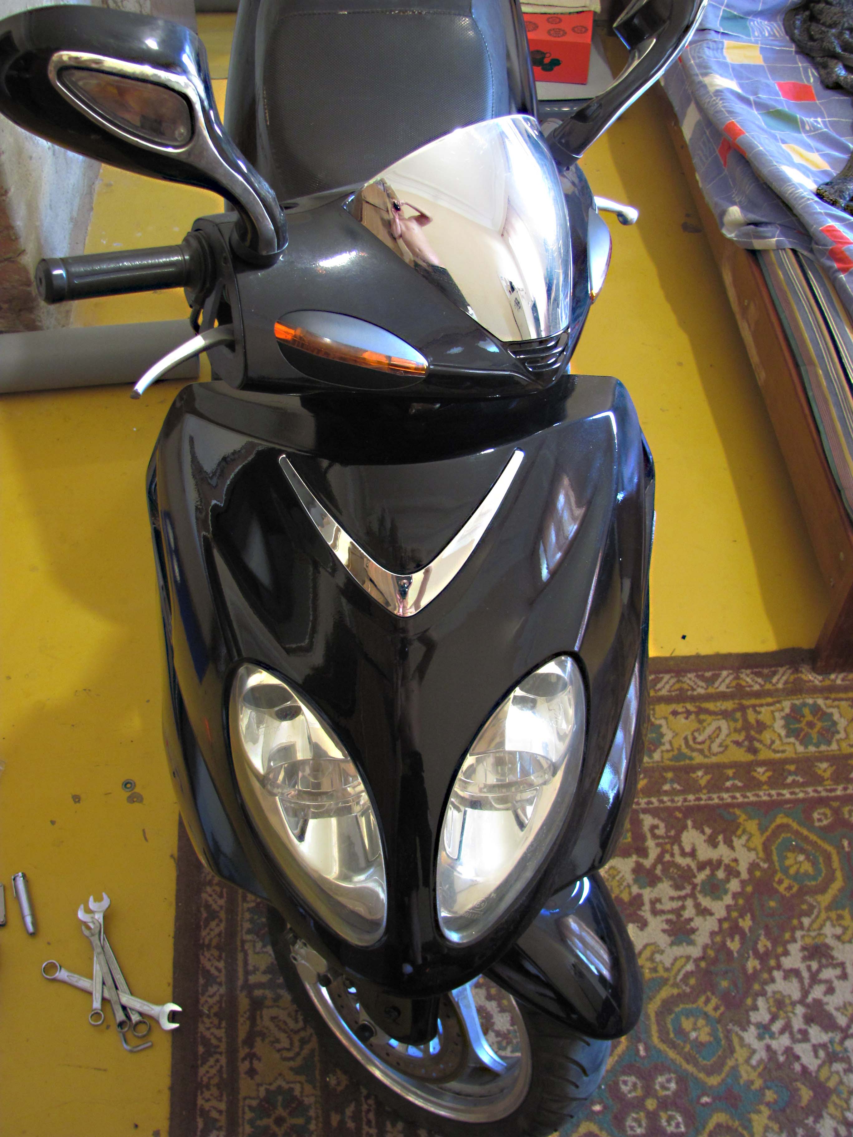

я уложился в 1000 р краска черный металлик, в простонародье "млечка", полкило, лак и затвердитель, только зашкурил не очень, заморачиваться не хотелось, хотя в любом случае получилось лучше, чем было)
IMG_2883.JPG [ 609.07 KiB | Просмотров: 2031 ]

Zadushevny
это потому что была поцарапана бочина после падения?

Да, и не только. Заводской лак местами отошел, много было косяков, покрасил без грунтовки, заматовал просто, и на старую краску покрасил, посмотрим как будет держаться. Знаю, что если совсем голый пластик, то обязательно нужно грунтовать грунтовкой по пластику, а если краска, то можно прямо на нее, только заматовать прежде шкуркой 800 или 1000 зерном. Конечно вспученный лак или краску сточить шкуркой. Если хочешь идеально чтоб получилось. Начинаешь с крупной шкурки например с 320, затем увеличивая зернистость не более чем на +100 ед, есть такое правило, чтоб царапин в итоге не осталось, и завершаешь, как уже говорилось 800 зерном, получится как новая иномарка))
Но я у друга красил в покрасочной камере пуликом, поэтому покраска в 0 рублей обошлась, краски на 2 слоя хватило это с 0,5 литра, а лучше конечно красить в 3.
