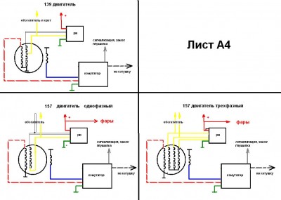

СообщениеДобавлено: 14 Sep 2011, 12:25
эл.JPG [ 92.94 KiB | Просмотров: 4134 ]
 Заголовок сообщения: Re: нет зарядки
СообщениеДобавлено: 14 Sep 2011, 12:32
В первом рисунке ошибка, обогатитель с белого провода.
ну так что ты намерил? заводишь скут, контрольку на ХХ втыкай корпус-белый, корпус-желтый, горит? не газовать перегорит.
на РН доходит? в разъеме проверь на желтом и белом от корпуса.
Доходит, отключи красный и смотри выход, скока напруга? мало пипец РН, нету тоже, есть - цепи дальше садят, замер от корпуса такой у тебя гена.
Я уже вобще не знаю что делаем, ты уже все переменял. Пиши что щас имеешь, тогда составлю индивидуальный гороскоп по поиску неисправности.
