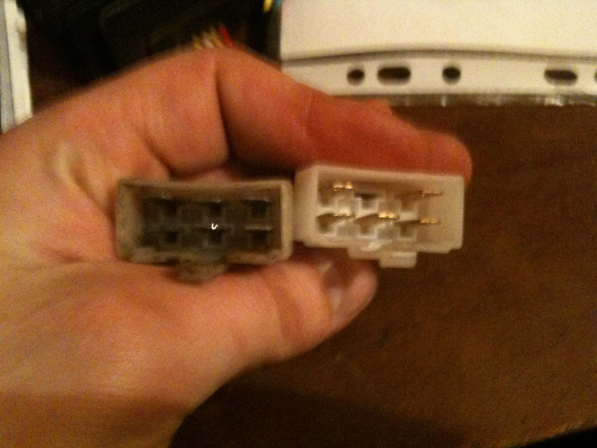

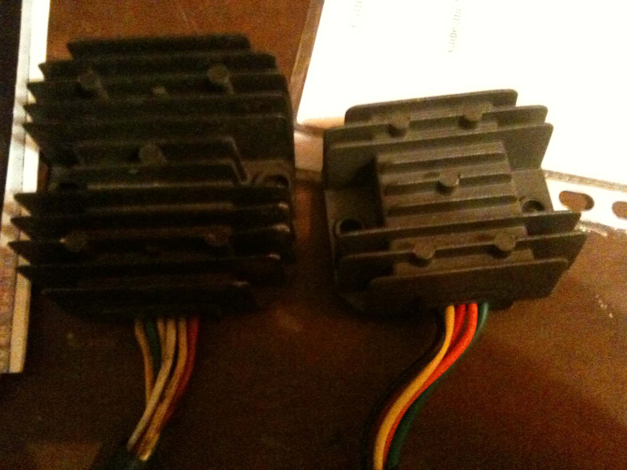

про клапана сорри ! сча создам отдельную тему ! А вот фото моего старого 6ти контактного который поболее и нового 5ти контактного который поменьше !
И как я понимаю у регулятора откуда блин 6 проводов то ??? должен вежь идти провод с гены напрыжение, которое надо выравнивать, масса которая итак от рамы идёт...и выходить с него должен провод с выравненным напряжением для питания сети и всё...откуда 6 проводов...нафига блин...

сча вот купил регулятор ,а он 5ти контактный,а у меня 6 контактов холтя фишки одинаковые...можно ли что то сделать что бы не менять его ??? и может быть такое что скут плохо держит обороты из-за то го что без регулятора свеча даёт плохую искру или искру должен давать генератор и должно всё норм работать ....это просто карб тупит ?
вот на старом такие вот контакты были: жёлтый, зелёный, жёлтый, белый, жёлтый, красный...зачем там 3 жёлтых не понятно ! Вообщем можно же как то мой 5ти контактный подключить ???
тот 3х фазный ты купил 2х фазный. 3х фазный можно использовать как 2х фазный просто не подключать 1 желтый, если у тебя из фишки выходят все 6 проводов, то ставить 5 контактный я думаю не имеет смысла, но можно.

Скутер: IRBIS nirvana
блин почему не имеет смысла то ? зачем 6 контактов ??? для чего они служат....и скольки фазный у меня генератор...поулчается что 3х фазный??? а по ссылки вон парень пишет что это однофазный регулятор....а ты говоришь двух фазный...

СообщениеДобавлено: 13 Jun 2011, 07:46
Да вроде как все давно уже обсосали, если в РР 3 желтых провода, то 3-х фазное, если в стоке такое стояло и все желтые были подключены, то и гена у тебя 3-х фазный.
Если на новом РР только 2-а желтых или желтый и белый, так же встречались белый и розовый, то это однофазный РР (2-х фазный).
И ставить его тебе смысла нет, работать будет, но ток слабенький без одной обмотки.
Выходные напряжения на них тоже разные, на однофазном до 14,8, на 3-х фазных 13,6. Это инфа с форума. Так что поставив другое РР можешь получить недозаряд или перезряд. Ищи свое родное.
С то про что в мотокомуа написано, такая распиновка на аутлендерах вроде, там 5 проводов, 3-и фазы, + и -, но корпус реле вобще не такой (трапецией), перепутать сложно.
