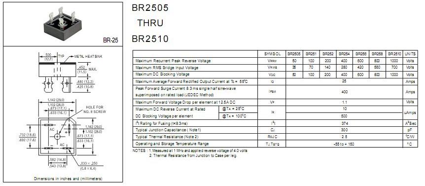

А поискать в торговле подобное....

Дело не в торговле , а в том что автору влом провод на гене отпаивать, а без этого мост на половину работать будет. Так-что проще диод поставить, к тому же авто-генератор завалялся.

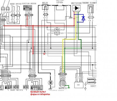

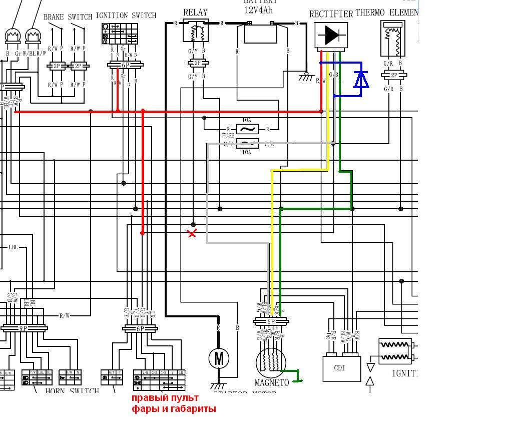

Кому надо поняли :) , тебе не понять у тебя 150-ка, а речь о полтосной схеме, где постаянка идет лишь для заряда АКБ, грубо на АКБ идет только 25% мощности генератора по сравнению со 150-кой, добавив диод теоритически получим 50% мощности генератора, а поставив РВ от 150-и все 100%, но нужно провод в гене с массы оторвать и подать на РВ прямиком, но автору влом.
Вобще то чтоб быть в теме нужно прочитать хотябы предыдущую страничку. :)
Вот собственно схема такой доработки (только регулятора), на гену не смотрите неправильно нарисовали, цвета проводов указаны для 139 движка.
эл.JPG [ 130.97 KiB | Просмотров: 3966 ]
Серый на схеме есть белый в реале, на счет желтого и белого спорный вопрос, я считаю что переменка - белый (тогда на 2т тоже так же получится и подключение )
