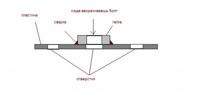

Безымянный.JPG [ 21.91 KiB | Просмотров: 3206 ]
Дальше рисовать или так дойдет?

morgusha почитай тему
viewtopic.php?f=3&t=9043&p=118242&hilit=%D1%80%D0%BE%D1%82%D0%BE%D1%80#p118242
с таким съемником ты все,что угодно снимишь! :)
