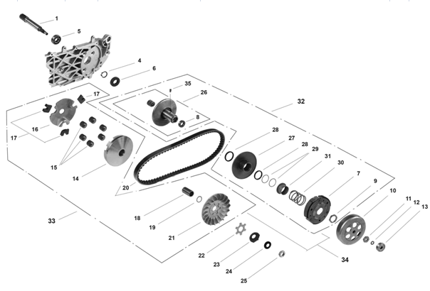

Так вот звенит на малых оборотах при сбросе нагрузки именно №1.

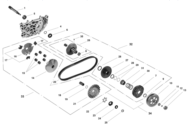

Смотри на рисунок. Неподвижная щека вариатора № 21 жестко фиксируется гайкой на коленчатом валу. Подвижная щека № 14 движется по валу вперед-назад под действием роликов № 16, которые центробежной силой выдавливаются наружу и скользя по канавкам в № 14 сдвигают подвижную щеку на встречу неподвижной. № 21 сидит неподвижно и шевелиться не должна. Все остальное двигается. Прижать же отверткой и послушать, что изменится я советую шестерню № 1 на предыдущем рисунке. Она свободно сидит на валу и немного позвякивает, если при нажатии отверткой на неё звук пропадет, значит не парься, езди дальше.
вариатор 2.PNG [ 74.05 KiB | Просмотров: 1346 ]
