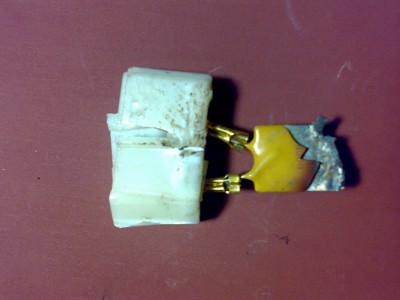

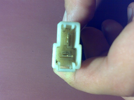

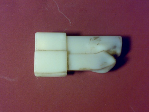

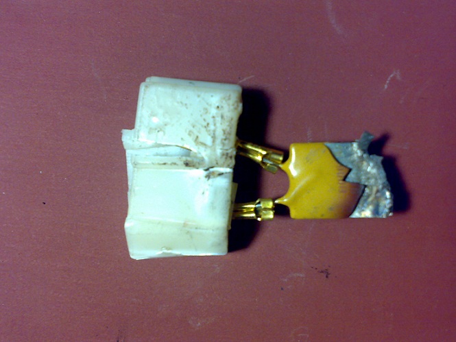

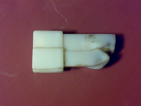

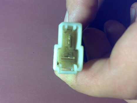

Всем привет,подскажите будьте добры, катался я катался и из передней части (клюва) скутера пошел дым.разобрал, и увидел такое!разбил эту фишку. подскажите что это??? и из-за чего это произошло???.выглядит она вот так:
12082011031.jpg [ 48.28 KiB | Просмотров: 2742 ]
12082011033.jpg [ 42.58 KiB | Просмотров: 2742 ]
12082011034.jpg [ 94.17 KiB | Просмотров: 2742 ]
 Заголовок сообщения: Re: Помогите пожалуйста, что-то с электрикой!
СообщениеДобавлено: 12 Aug 2011, 13:34
Тема похоже на спам.
Но хрен с ним отвечу. Это конденсатор, вероятно от помех, его пробило, без него все прекрасно работает, но возможно будет глючить цыфровая электроника. Выкинь и не заморачивайся.
