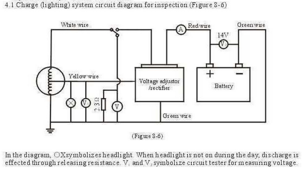

где он находиться и как выглядит???
и как его проверить ?????
внешне может выглядеть примерно так, как на фотках , но не обязательно , так как в схеме его может и не быть .
тогда
Проверь целостность цепи регулирующей обмотки генератора. Может РН и исправен, а в цепи обрыв.
http://scooter-zip.ru/CDI-Katushki-Kommutatory-Rele/Rezistor-sdvoennyy-5w-5-om/30w-5.9-om-4T-dvig.139QMB-152QMI.html
Тише едешь -точней диагноз.
 Заголовок сообщения: Re: Выкипает вода из АКБ
СообщениеДобавлено: 24 Aug 2011, 10:02

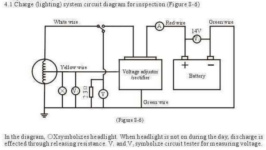

Вот схема проверки реле-регулятора:
Схема проверки реле-регулятора.jpg [ 186.65 KiB | Просмотров: 2626 ]
