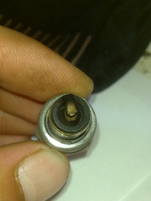

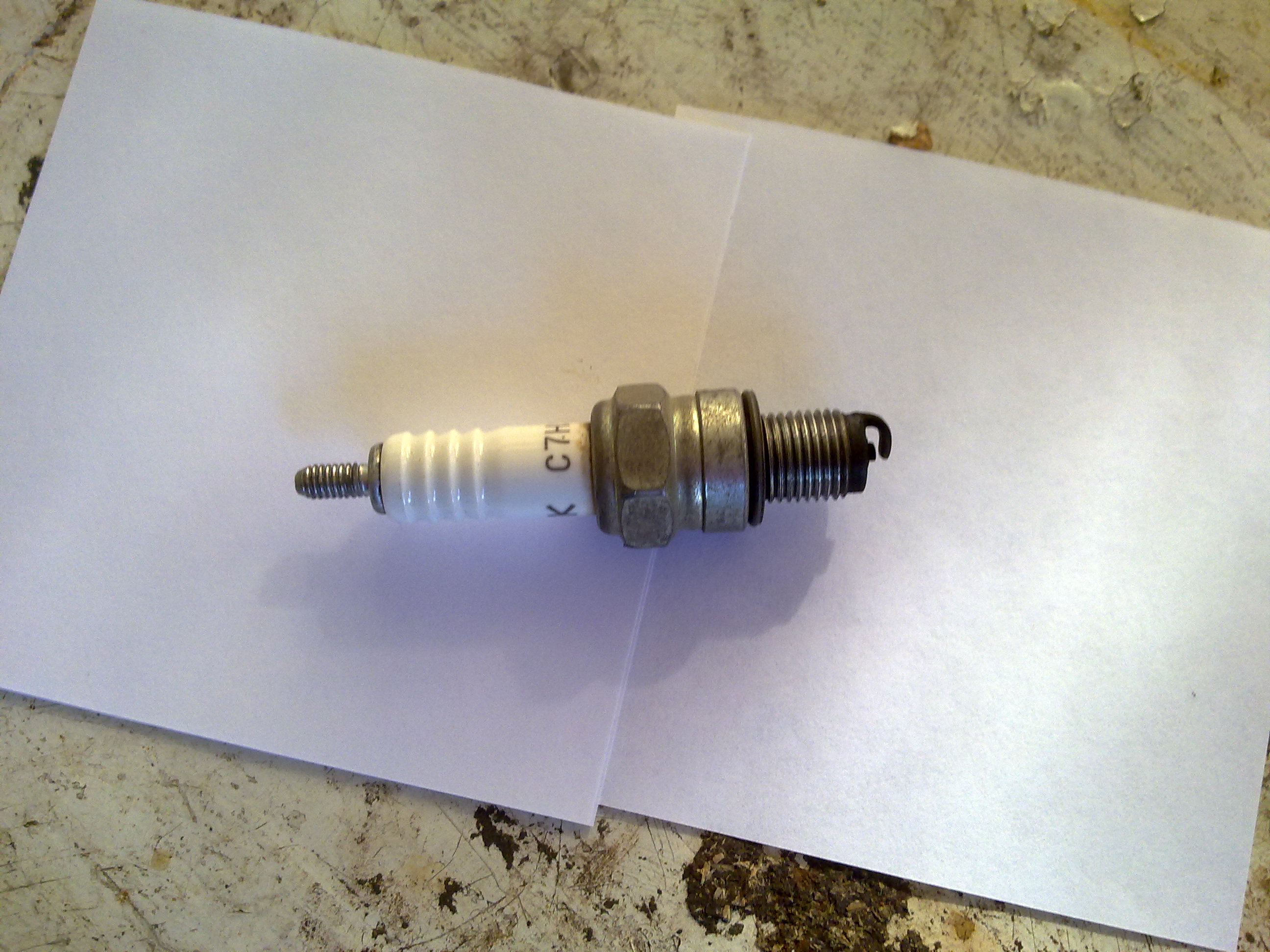

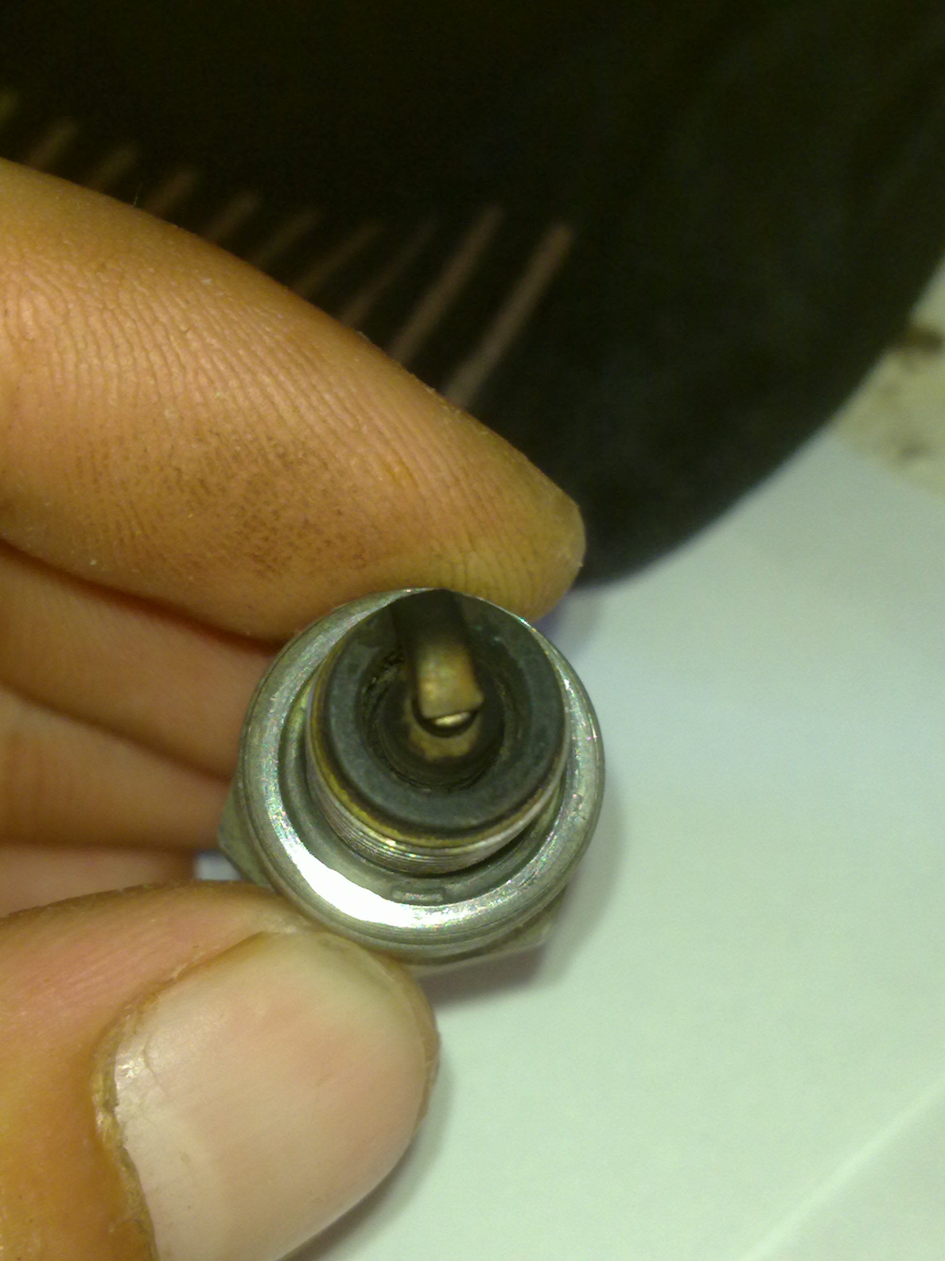

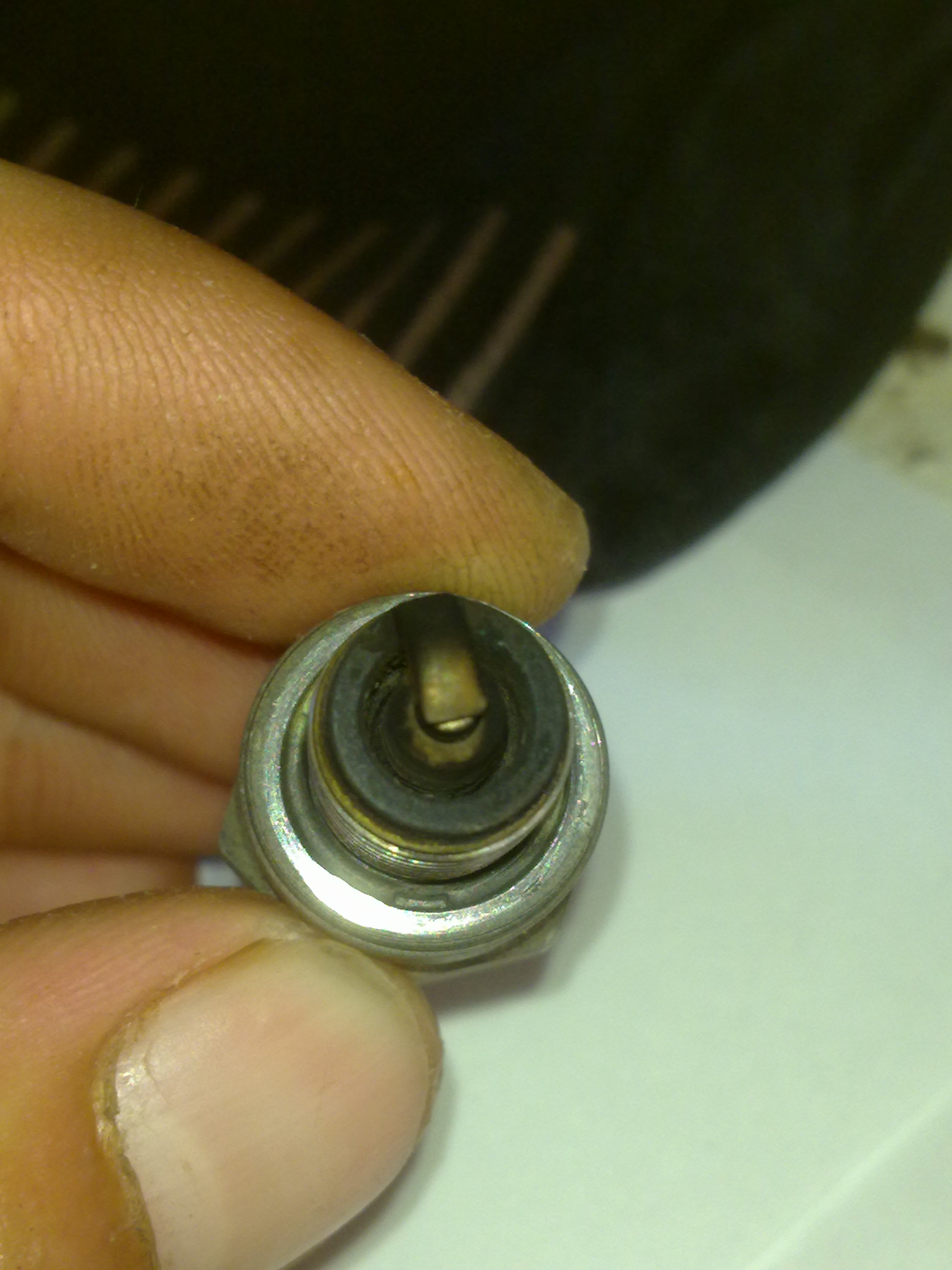

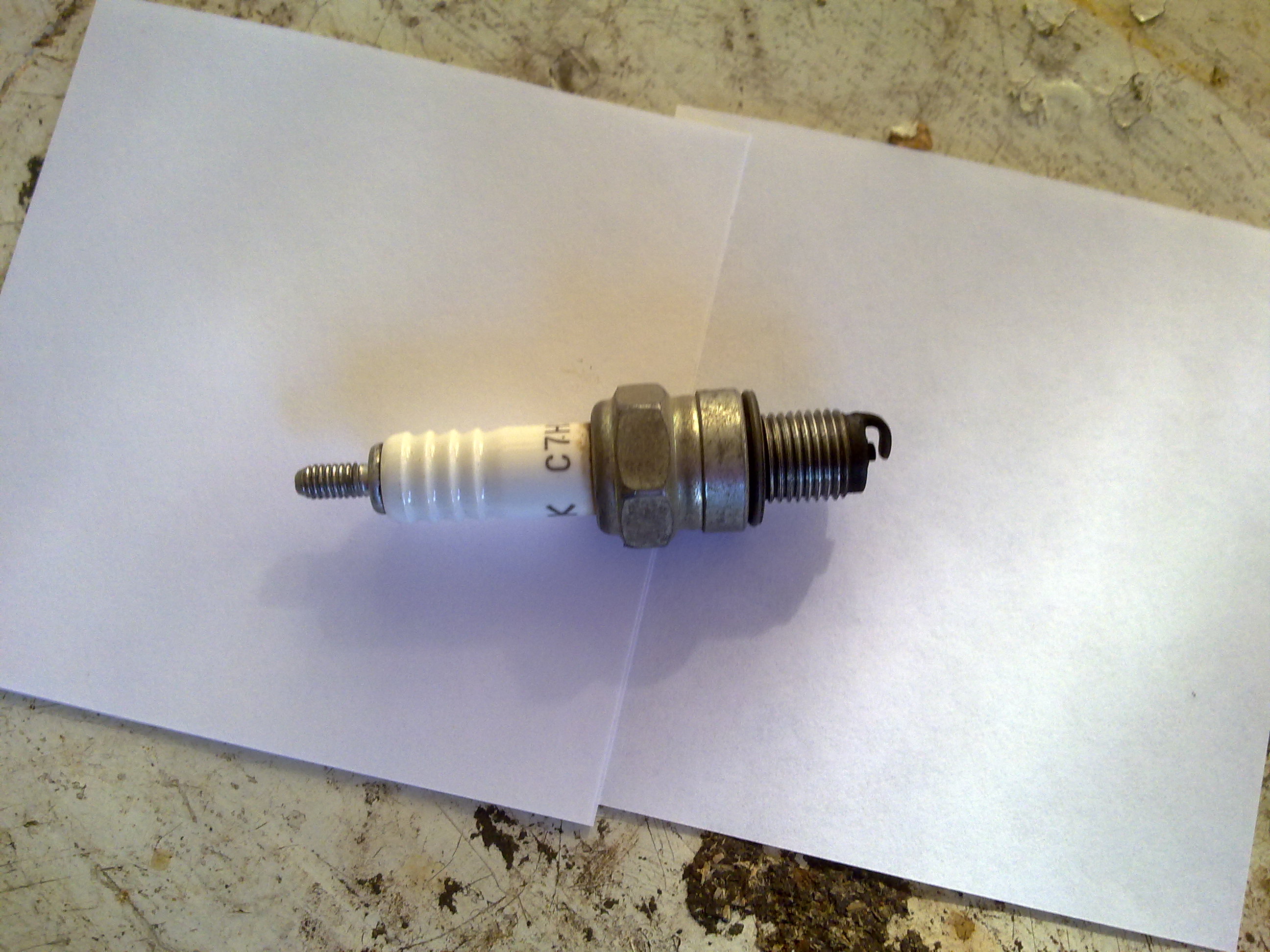

Эпикуреец Заводится хорошо и на горячую и на холодную! вот фото свечи
29082011207.jpg [ 404.72 KiB | Просмотров: 4674 ]
29082011201.jpg [ 744.16 KiB | Просмотров: 4674 ]
 Заголовок сообщения: Re: Проблемы с китайцем 4т.
СообщениеДобавлено: 29 Aug 2011, 22:40
Мало ездил. По ней ничего не понять, выглядит как чищенная.

Эпикуреец а какой мне смысл врать? если я буду врать то вообще ничего не получится у меня! свечку фотал как есть!

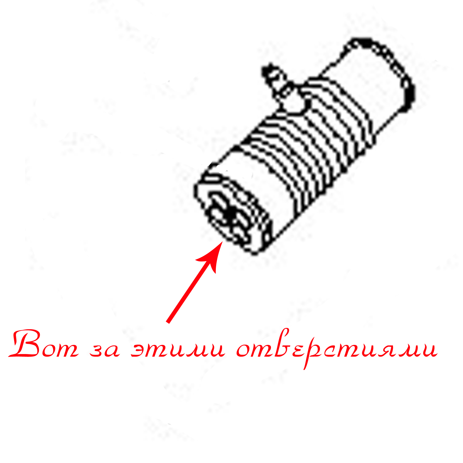

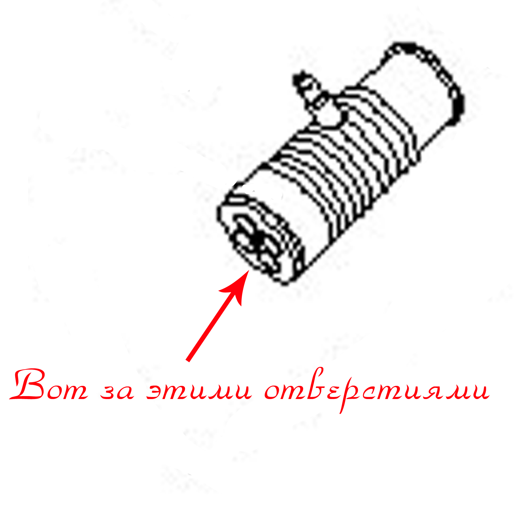

Проявилась еще одна проблема! был сегодня в магазине скутеров и видел точно такой же как у меня! не поленился посмотреть и обнаружил что в патрубке вот за этими отверстиями (указано на картинке) есть паралон! у меня его там нет! попробовал поставить тоненький кусочек паралона, начинает троить когда даешь газ! на скорости до 10км работает нормально! в чем может быть заключаться эта проблема? блин я уже не знаю с какой стороны подходить к нему и с чего начинать решение проблем!
Не в обиду , но создается впечатление , что пробему вы себе сами создаете (придумываете) а потом мужественно преодолеваете.
та тоненькая, паралоновая шайба нужна для первичной задержки пыли и принципиальной разницы для работы и настройки двигателя , установлена она или она отсутствует -нет.
очень похоже на то ,что вы все же перестарались с пропиткой воздушного фильтра , возможно , как вариант(если вы не первый хозяин скутера) был установлен самодельный воздушный элемент , вырезанный из более плотного паралона , по отношении к оригиналу.
Тише едешь -точней диагноз.

в воздухане нечему забиватся кроме паралонового фильтра и той самой круглой паралоновой шайбочки , отсутствие которой ты заметил. предположим что с воздуханом у тебя все нормально , тогда ессно предположить что у тебя неотрегулирован (разрегулирован) карбюратор , если ты делая по ссылке http://www.china-scooter.ru/forum/viewtopic.php?f=29&t=27972 не можешь добиться правильных регулировок , то у тебя неисправен сам карбюратор .
в растворителе его мыть не надо было , от этого чудо не случится а скорее вред.(почти уверен , что мембрану ХХ(эканостат) не вынял , и уплотнительную резинку с оставшейся поверх металической шайбой из отверстия винта качества тоже, когда купал в агрессивной среде карбюратор).
берешь карбюратор , разбираешь его полностью , чистишь , каналы продуваешь например wd-40 или abro .
и самое главное все это нужно делать с любовью , фанатичной дотошностью и внимательностью и идеальной чистотой . отверстия проволкой не колупать , можно толстой рыболовной леской , в худшем случае деревянными зубочистками. перед тем как разбирать карбюратор , скачать мануал по устройству данного карбюратора , чтоб потом на форуме не задовать вопросы типа " а что это за хромированная хреновинка у меня осталась , после сборки карба?". саму работу по чистке , диагностике и возможной выбраковке деталей производить в хорошем настроении и с желанием выполнить эту работу качественно (совет относится как к данной работе , так и по жизни в целом :-D ). и запомни , только ты сам сможешь найти неисправность , на форуме тебе могут только подсказать более мение правильное направление , где копать.
А какой поролон ты использовал?
Вопрос не праздный: бытовой поролон имеет глухие поры. Попробуй сам через него дышать :)
Для воздухофильтра применимы только специальные поролоны с открытыми порами нерастворимые бензином и его смесями с маслами.
