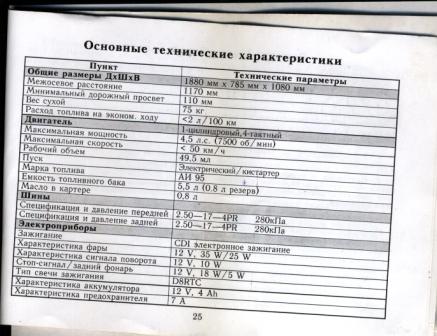

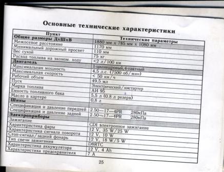

Ertil Noorison
У нас техника одна,а паспорта разные??? :-o *ROFL*
А мой 95 и не нюхал... :-[
ПТС.jpg [ 34.55 KiB | Просмотров: 5716 ]
