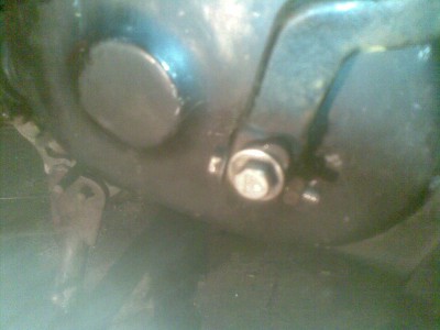

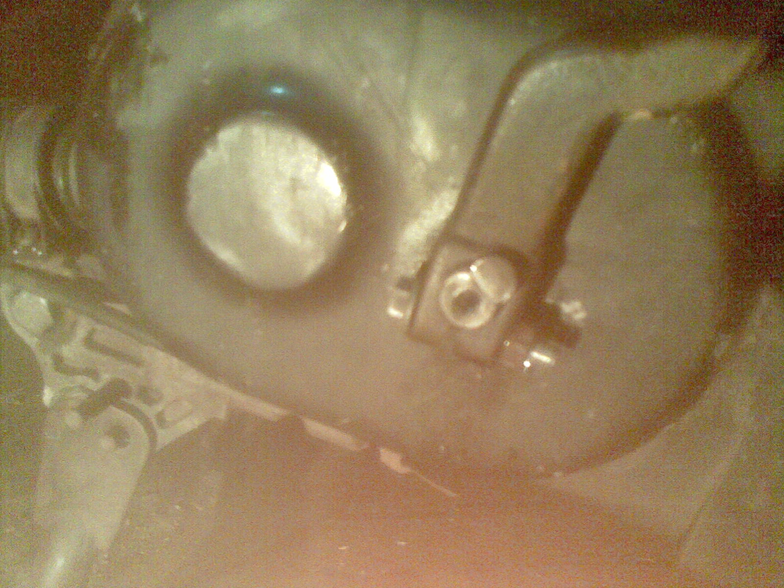

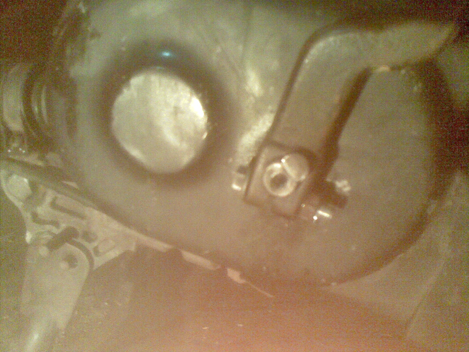

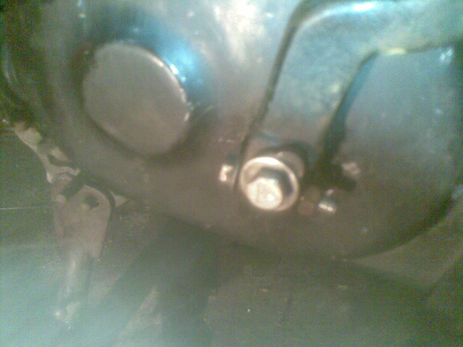

Я тоже сначала делал на штифтах,но опять провернуло. Тогда сделал клин.Чтобы не вылетал,в торце оси сектора высверлил отверстие,нарезал резьбу и ввернул болтик с широкой шайбой.
