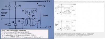

Lepsh_kz попробуй эту схемку.Очень простая,не требует настройки,не критична к деталям.Диоды в выпрямителе Любые мощные от 5А,202-е,242-247-е,тиристоры 201-е,202-е от 50-ти В,можно взять из старых отечественных телевизоров,их теперь на свалках кучи,КУ221,КУ109.Остальные детали вообще пустяк.Напряжение на выходе подбирается стабилитронами.

Просто правильно даже потому, что некоторые "горе радиодебилтели" путают понятие "занудства" с непринятием их
"электрической гениальности". Это ж надо... Они к выпрямителю стабилитрон с с двумя тиристорами прилепили, а никто не восторгается.
Да и у ТС есть время научиться не учить ученых.
