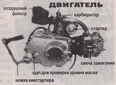

momo писал(а):
ну вы видели как там карб задрат вверх с этим патрубком)
можно использовать такую компоновку
Комментарий к файлу: это если патрубок от альфы
images.jpg [ 10.86 KiB | Просмотров: 6094 ]
Комментарий к файлу: это если патрубок от дельты
x_33d5558f.jpg [ 28.32 KiB | Просмотров: 6094 ]
