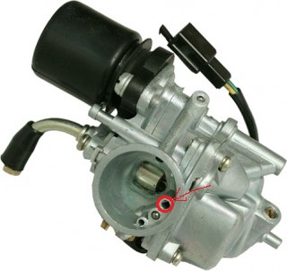

Меня интересует одно, почему при подключении обогатителя начинает капать?

Слышь, ты перекрати это. Обогатитель к "капать" имеет такое же отношение как рост гусей в колхозе Ильича к жизни на Марсе.
Или покажи фото своего "обогатителя" и откуда у тебя капает, или не морочь нам голову.

Эпикуреец Я ведь вроде написал откуда капает. Уточню лучше:
1321543671_mask.jpg [ 28.32 KiB | Просмотров: 3464 ]

Разбирай и чисть иглу поплавка, а еще топливный фильтр проверь.

Да не в этом дело, чистил старый карбюратор 100 раз. Новый еще не разбирал. Но ведь проблема и с новым, значит дело вовсе не в карбе. Может с электрикой что то не то?
