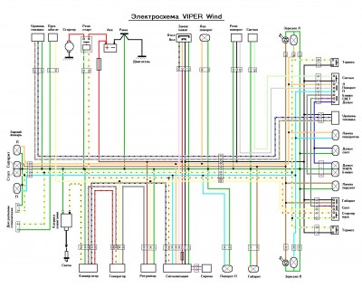

Схема скутера c сигой.JPG [ 208.85 KiB | Просмотров: 3893 ]
ну давай смотреть, вот схема скутера с сигнализацией на русском языке
мы видим, что сигнализация подключена к замку ПАРАЛЛЕЛЬНО. И на красный провод через предохранитель от акб подается плюс. Он есть? Если есть,но как ты говоришь "на заведенном не приходит" ищем на схеме и в натуре коробочку именуемую "регулятор" и проверяем напряжение на её красном проводе при заведенном скуте. Если есть, ищем обрыв после регулятора, если нет ищем обрыв в подводящих к регулятору цепях, если нет обрывов все приходит и не выходит, ищем новый регулятор.
Делая это мы понимаем, что скутер имеет бесконтактную систему зажигания автономного типа и для работы в регуляторе не нуждается. Регулятор, это приблуда исключительно для освещения и зарядки АКБ. Глушится скутер замыканием черного с белой полосой провода коммутатора на массу. На схеме у замка он самый левый. Делает это как сигналка, так и замок. Но в случае с установленной сигналкой замок это делает через её цепи. Вот поэтому нужна перемычка (пост выше).
