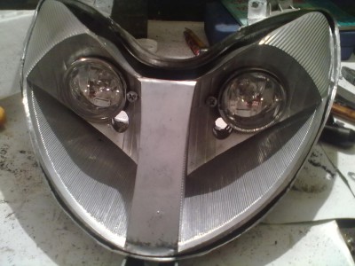

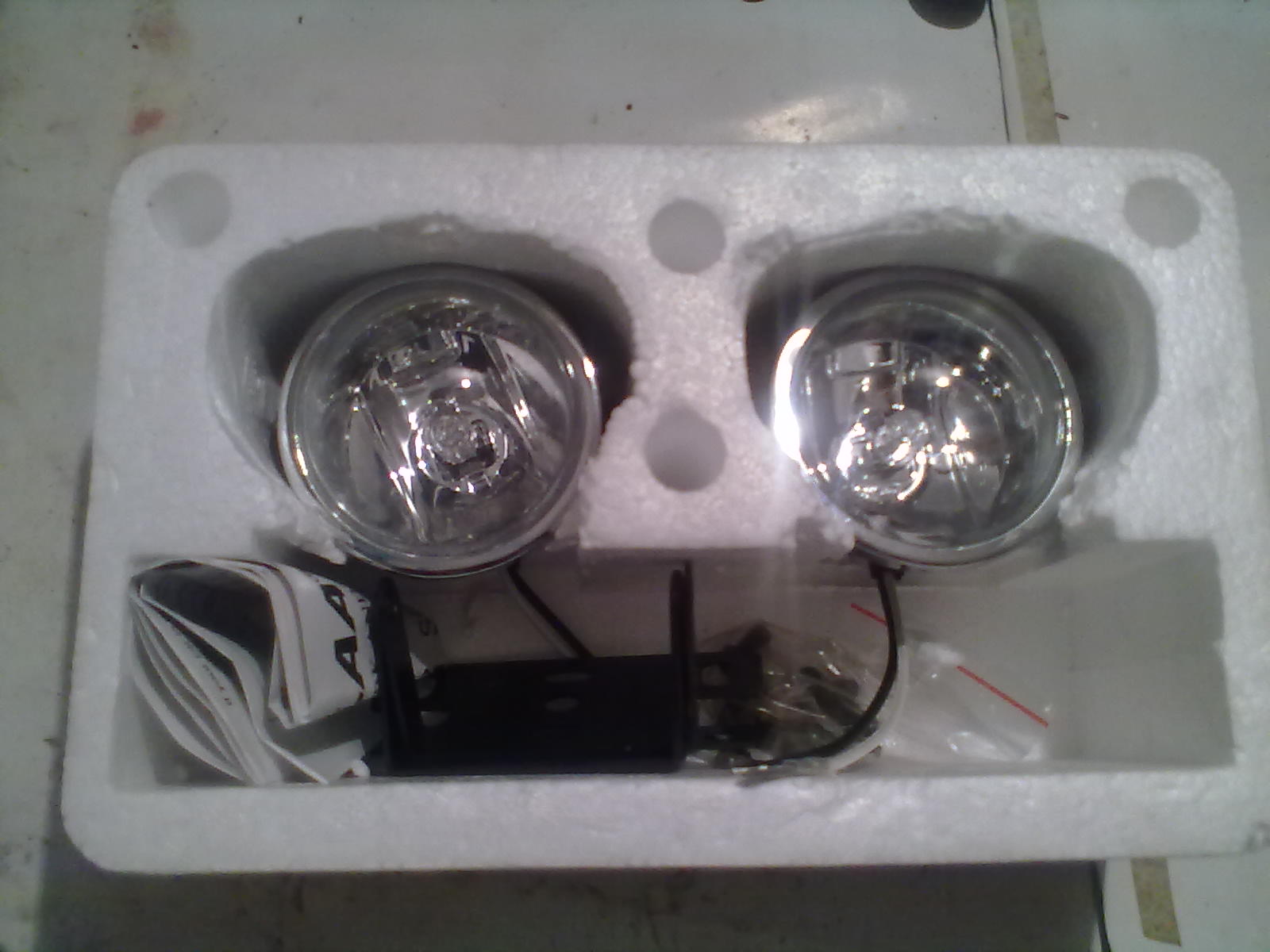

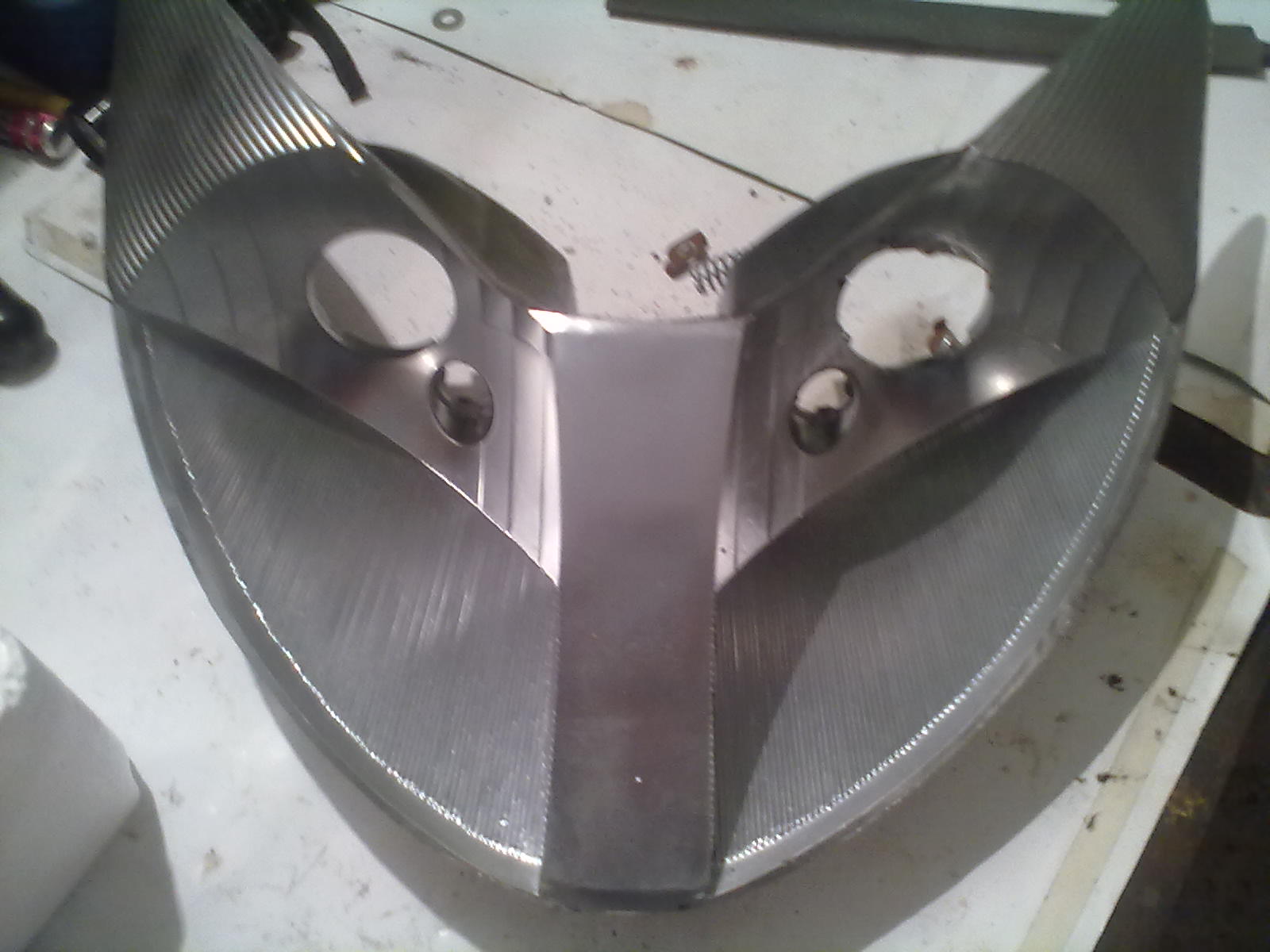

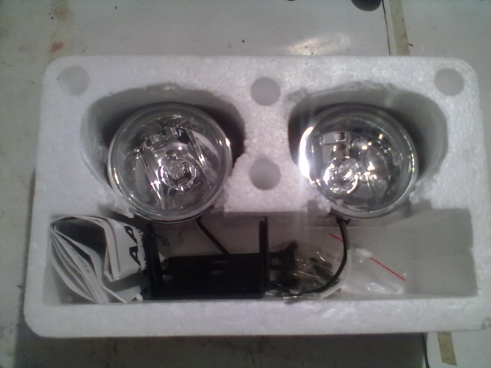

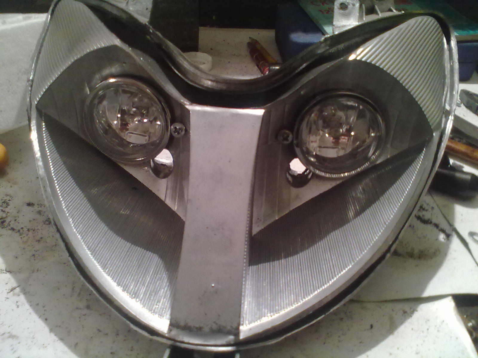

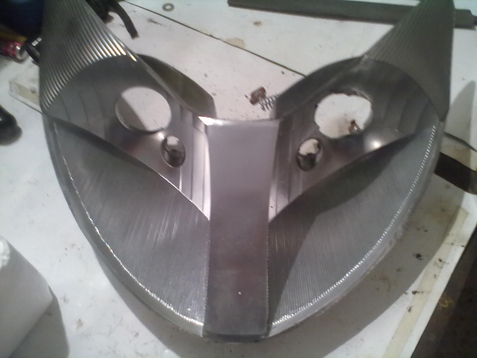

Ужас! У меня в городе нет линз!!! Два дня ходил по всем магазинам, рынкам и б\у-торговцам... Нету.
Пришлось идти на крайние меры. Взял две противотуманки эксперимента ради, и поставил на место штатных ламп... вопреки моим ожиданиям, получилось даже очень ничего...

Ну выглядит вроде ничего, надо бы посмотреть как оно светит ;) Хочу сразу сказать, что они всеж линзы не заменят. Кроме того могу с уверенностью сказать, что будут сильно греться. Когда-то вешал две противотуманки в отдельных корпусах, грелись сильно.

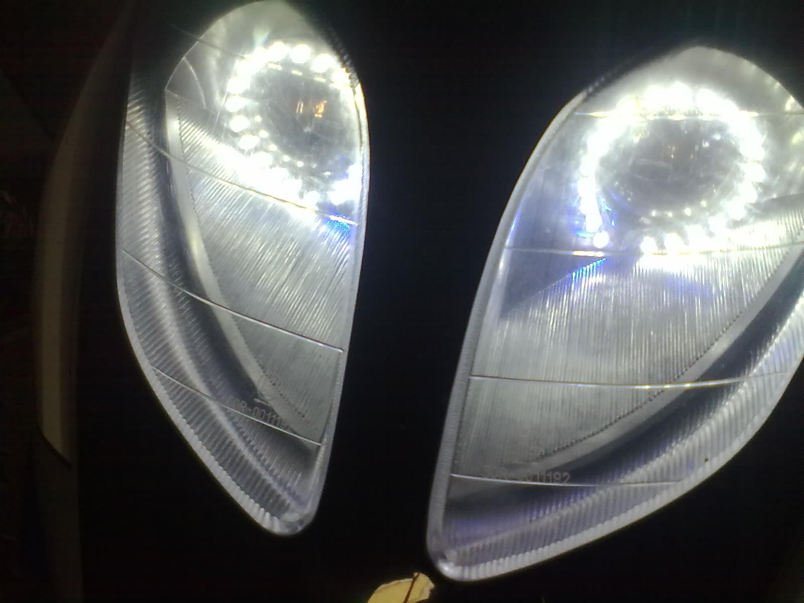

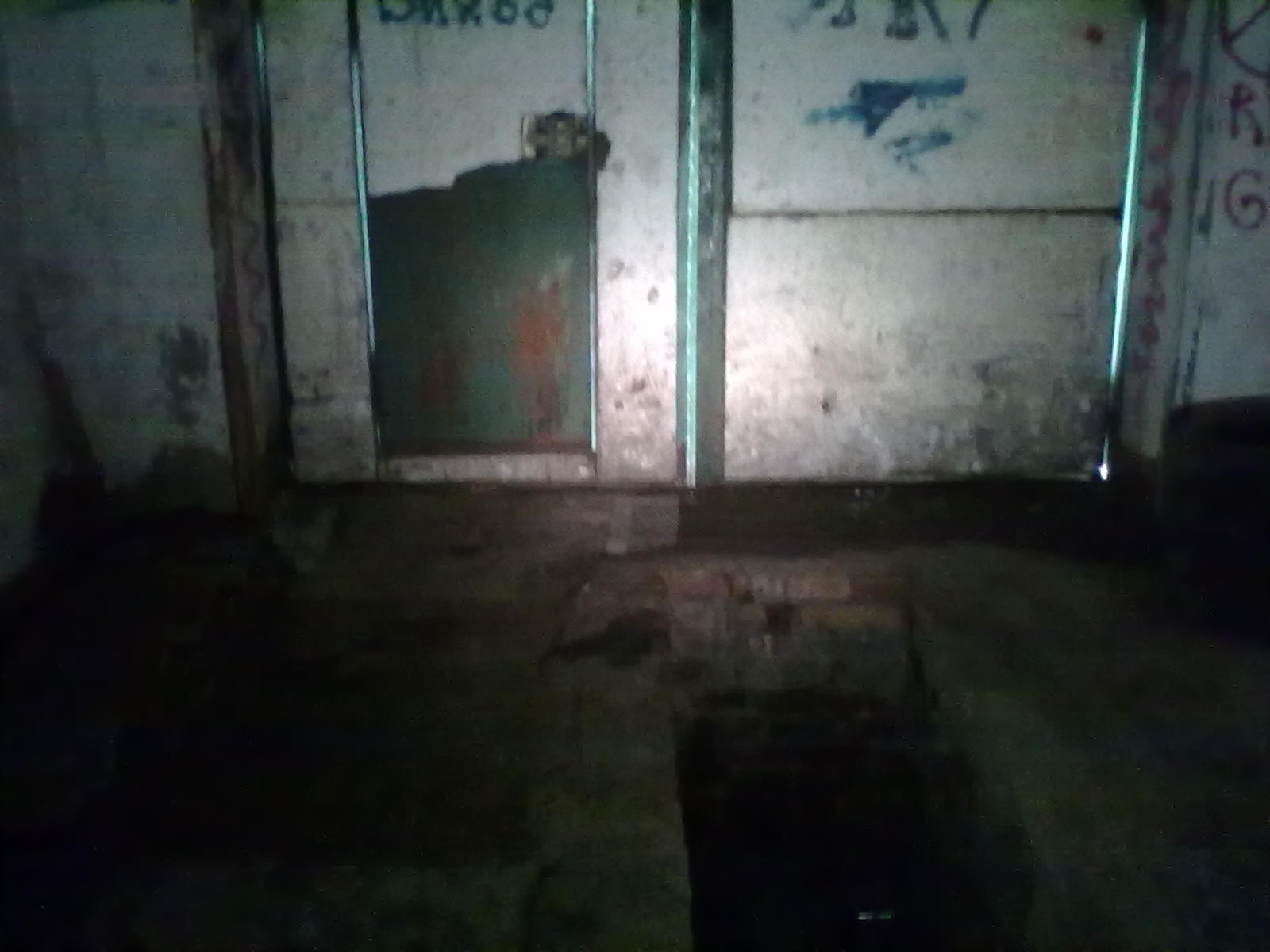

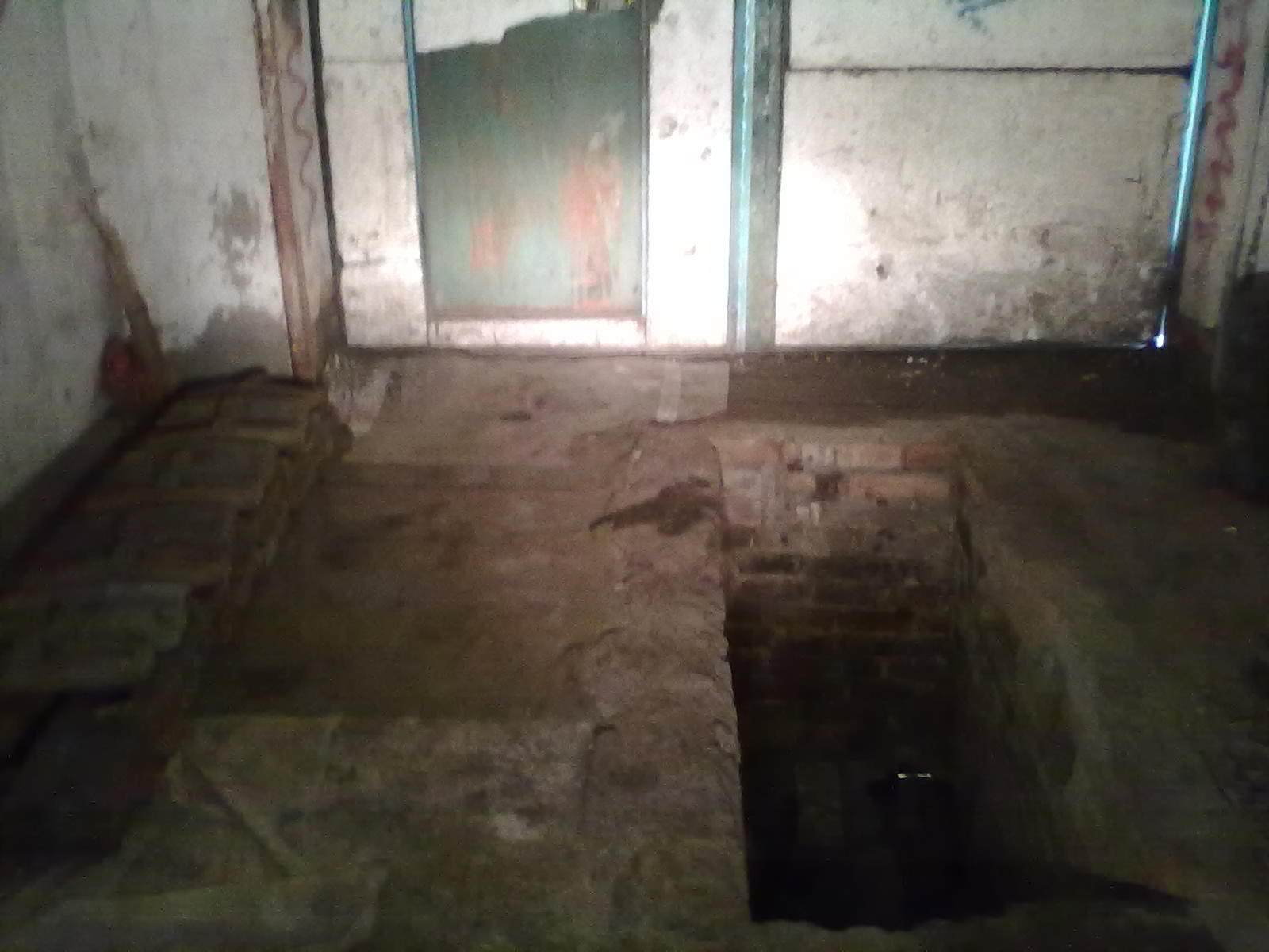

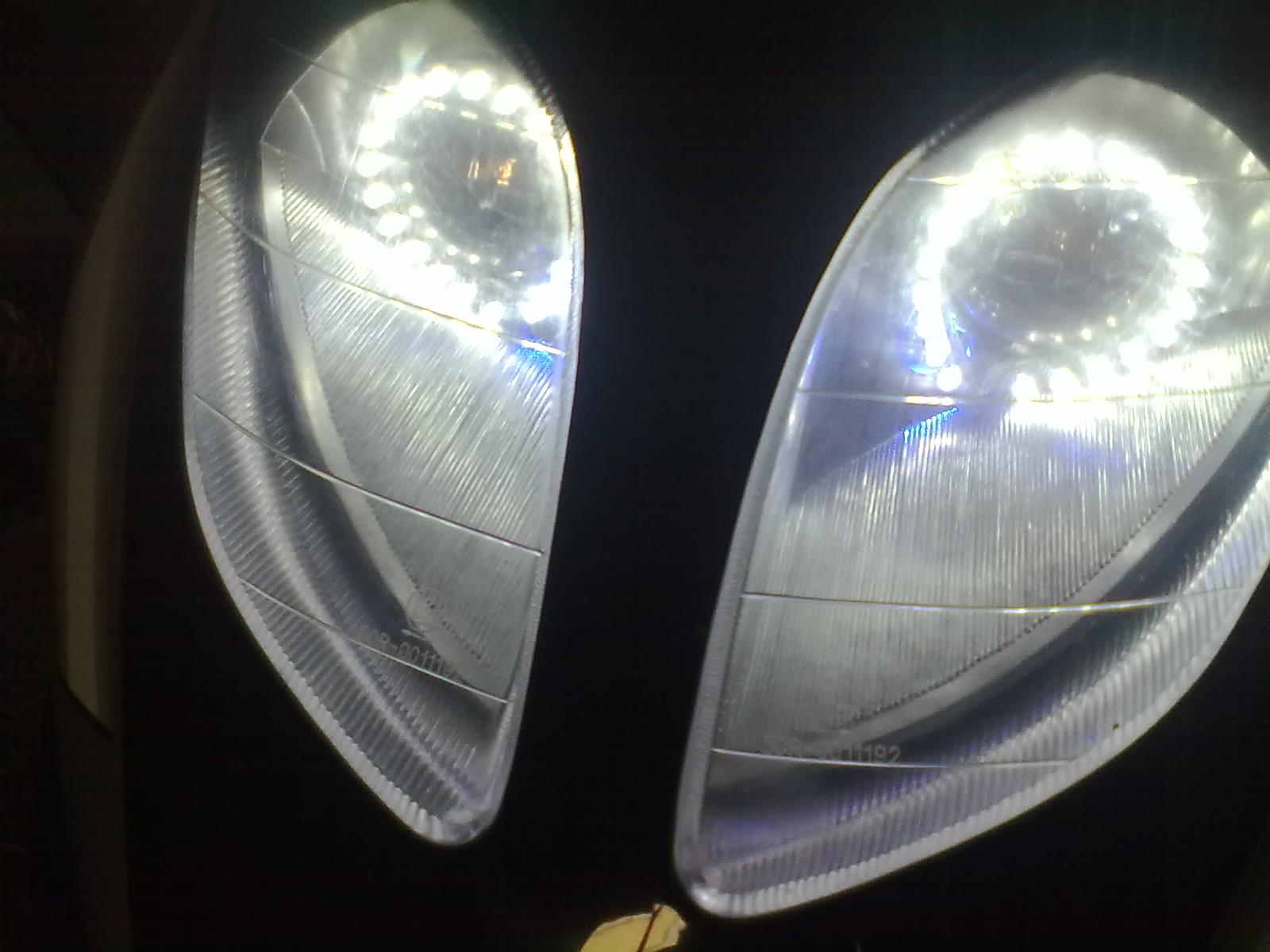

макс, ближним и дальним пришлось пожертвовать, но, отнюдь, настроил на что-то среднее между ними. Буквально только что испытал на деле(по темной трассе) свет отличный, лучше стока раза в два. Линзы, конечно не заменит, но за неимением оных, получилось сверх моих ожиданий. Правда пришлось ещё докупить лампы с цоколем h-3 белого цвета, и замутил "ангельские глазки" с помощью гибкой диодной ленты, и клея "момент":) в любом случае, меня устраивает. Сейчас сижу с телефона, но как только доберусь до компа, выложу фото.

Вот ещё фото.
Pentagon, лампы по 55, и их две, зато у меня все остальные лампы диодные, может поэтому и справляется пока генератор. А насчет нагрева - он не большой(но безопасности и долговечности ради стараюсь ездить на подсветке, "глазках", так сказать :-D )
