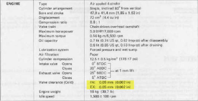

Безымянный.JPG [ 34.15 KiB | Просмотров: 3059 ]
139фмб.
Или опять они ошиблись...

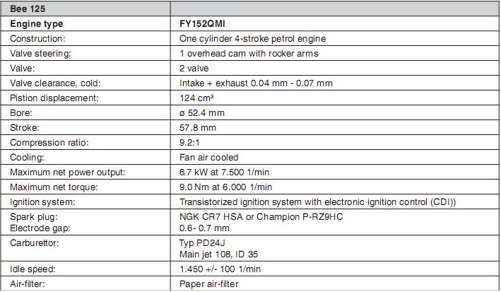

Hors писал(а):
139фмб.
Извиняюсь, но это не QMA.
Кстати...опыт..., а допускаешь ли ты, что помимо тебя, кто то может обладать не меньшим опытом...в работе с змз...
Допускаю.

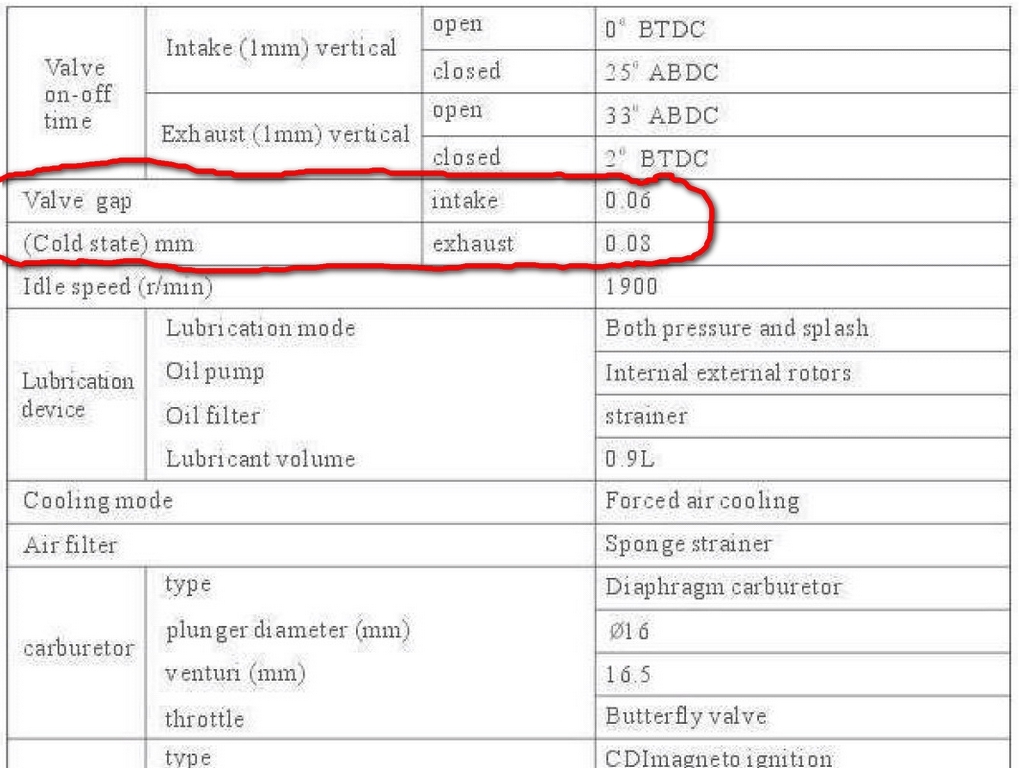

:-D Рома, ты же прекрасно знаешь, что я найду и выложу данные.

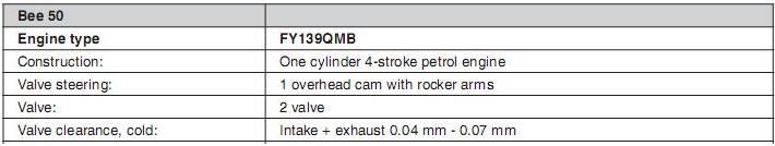

139QMB:
1234.jpg [ 291.46 KiB | Просмотров: 3046 ]

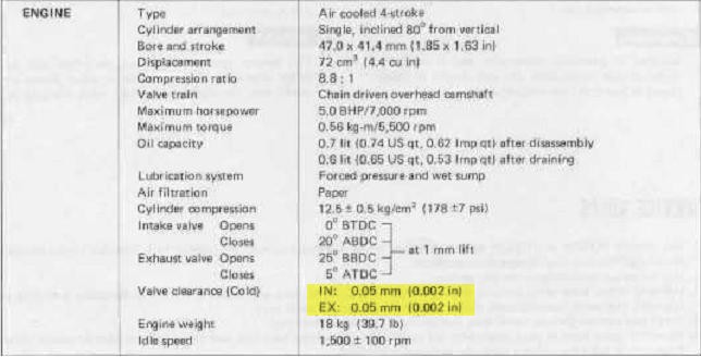

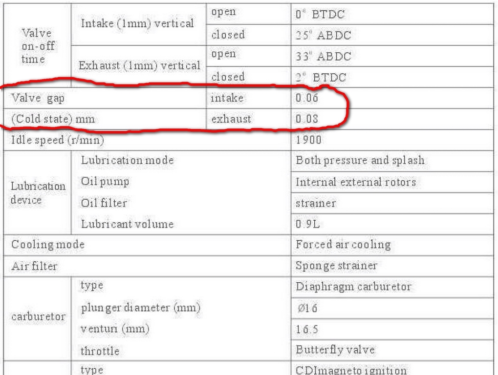

СообщениеДобавлено: 28 Apr 2012, 00:05
Безымянный.JPG [ 22.25 KiB | Просмотров: 3045 ]
Безымянный.JPG [ 68.47 KiB | Просмотров: 3045 ]

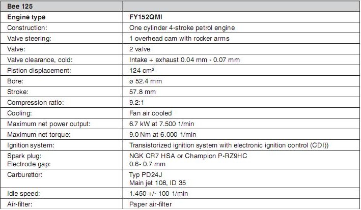

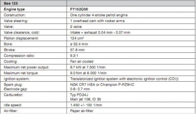

 Заголовок сообщения: Re: Стук клапанов
СообщениеДобавлено: 28 Apr 2012, 06:15
Hors
0,04мм и 0,07мм - минимальные зазоры.
Про максимальные ничего не написано.
А вот про 152 - лажа.
СообщениеДобавлено: 28 Apr 2012, 06:42
А должны написать?
Надо немцам подсказать....
СообщениеДобавлено: 28 Apr 2012, 06:51
Наше дело, не пережать клапана, чтобы не прогорели.
Может у меломанов иное мнение.
Тогда помогут только гидрокомпенсаторы, или электропривод клапанов.
Кто-то хочет с этим заморочиться?
