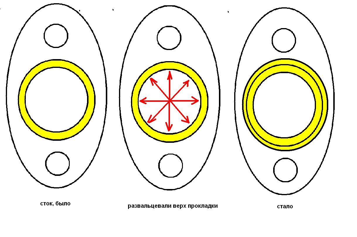

1 Кольцо вставляется в трубу, так?
2 вставляем его не до конца
3 изнутри кольца легкими ударами задней части молотка немного расплющиваем кольцо, чтоб верх его стал шире и не проваливался в трубу.
4 полкольца в трубе, полкольца расширенных снаружи.
5 прикладываем трубу к цилиндру и прикручиваем доусрись.
расплющенное кольцо встает как нужно.
вавав.JPG [ 108.1 KiB | Просмотров: 649 ]
