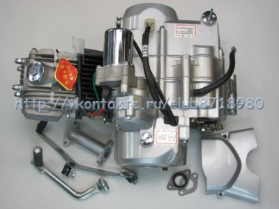

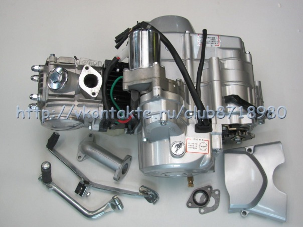

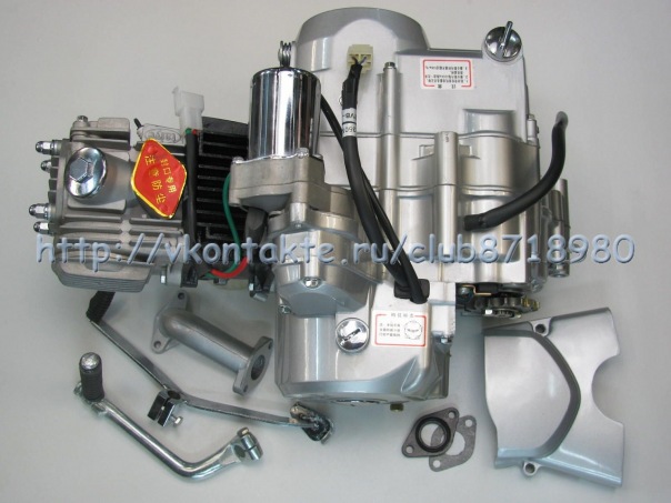

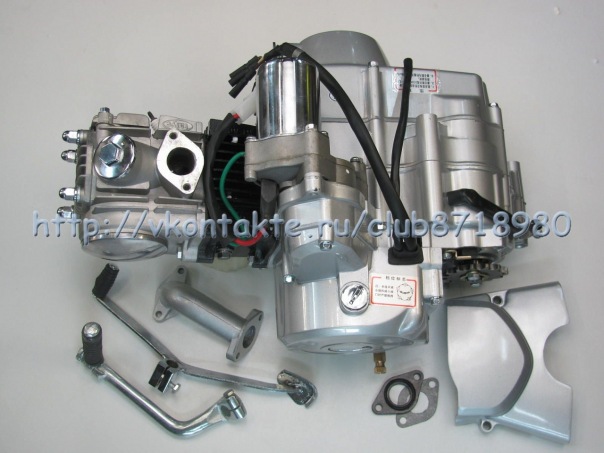

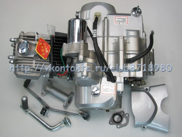

А разве можно на этом движке определить? Там вроде просто поршня меняется, не?
 Заголовок сообщения: Re: Неспешно выбираю скутеретту
СообщениеДобавлено: 08 Jun 2012, 10:02
Если приглядется,то разницу мона увидеть... :-o
Да и номера никто не отменял на движке.... ;-)
70сс.jpg [ 70.8 KiB | Просмотров: 3538 ]
100сс.jpg [ 72.95 KiB | Просмотров: 3538 ]

Да, 72 куба ставятся на 139FMB и это честно считается мопедом. У 110 обычно уже есть маркировка 152FM* и ПТС, а это уже неинтересно даже при наличии поддельных "документов". Разница в высоте и размерах ЦПГ с головкой тоже заметна. А в 139 при желании можно и 82-90 кубов засунуть.
Не знал. Но это реально прошаренным надо быть, они действительно очень похожи. Мало ли там какая модификация :-x

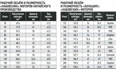

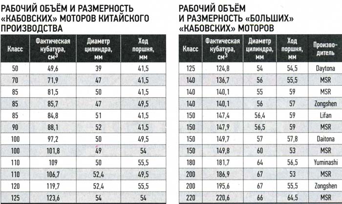

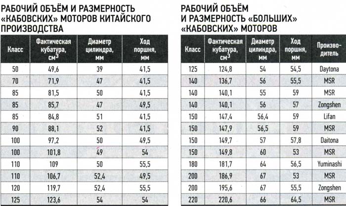

Может я отстал от жизни, но для FMB по-моему есть только 72 и 110 киты.
24.jpg [ 83.32 KiB | Просмотров: 3509 ]

Это я в курсе, только где это купить можно, вот вопрос.
В наших интет-магазинах и на ебее не нашёл пока.
