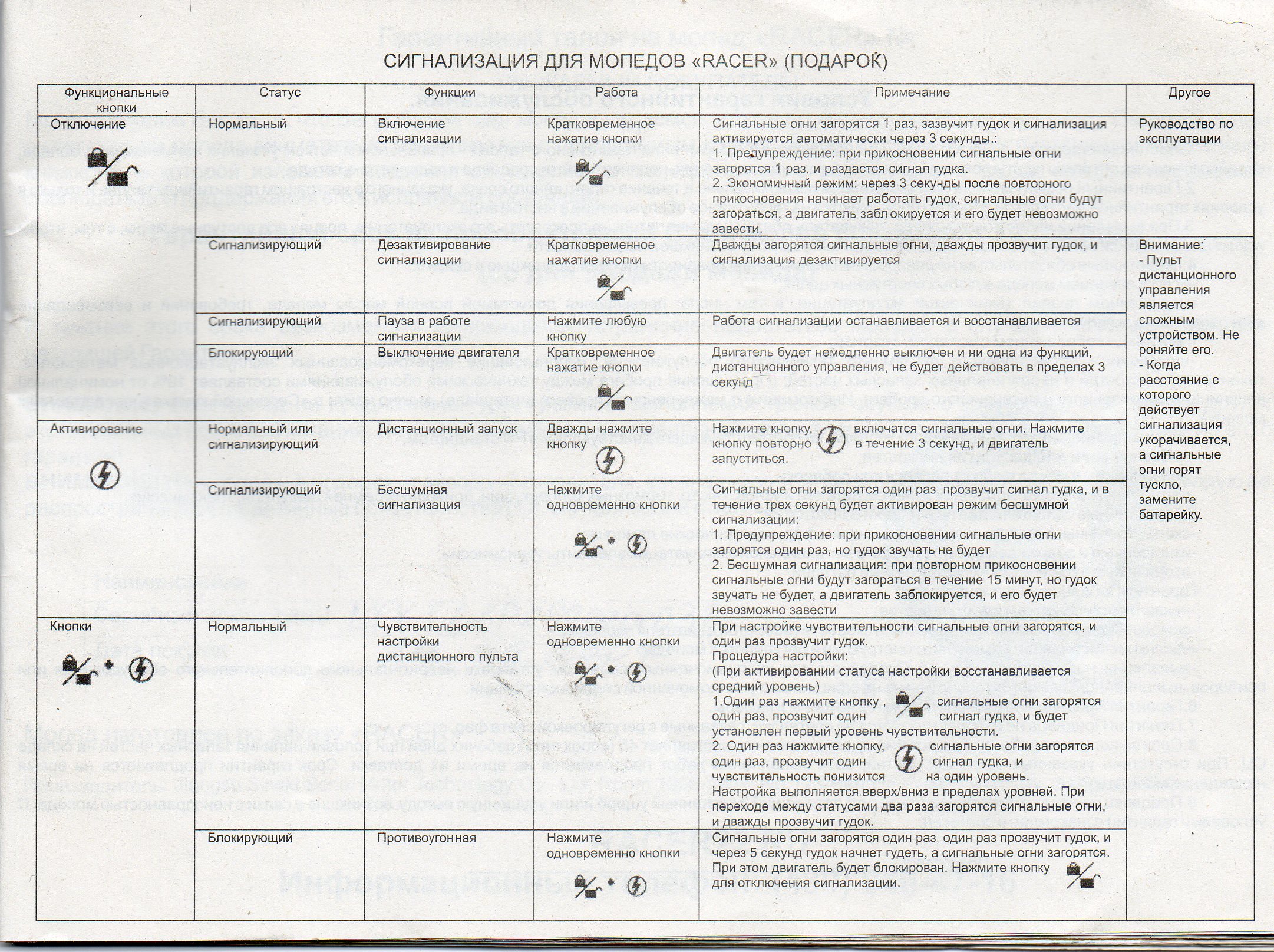

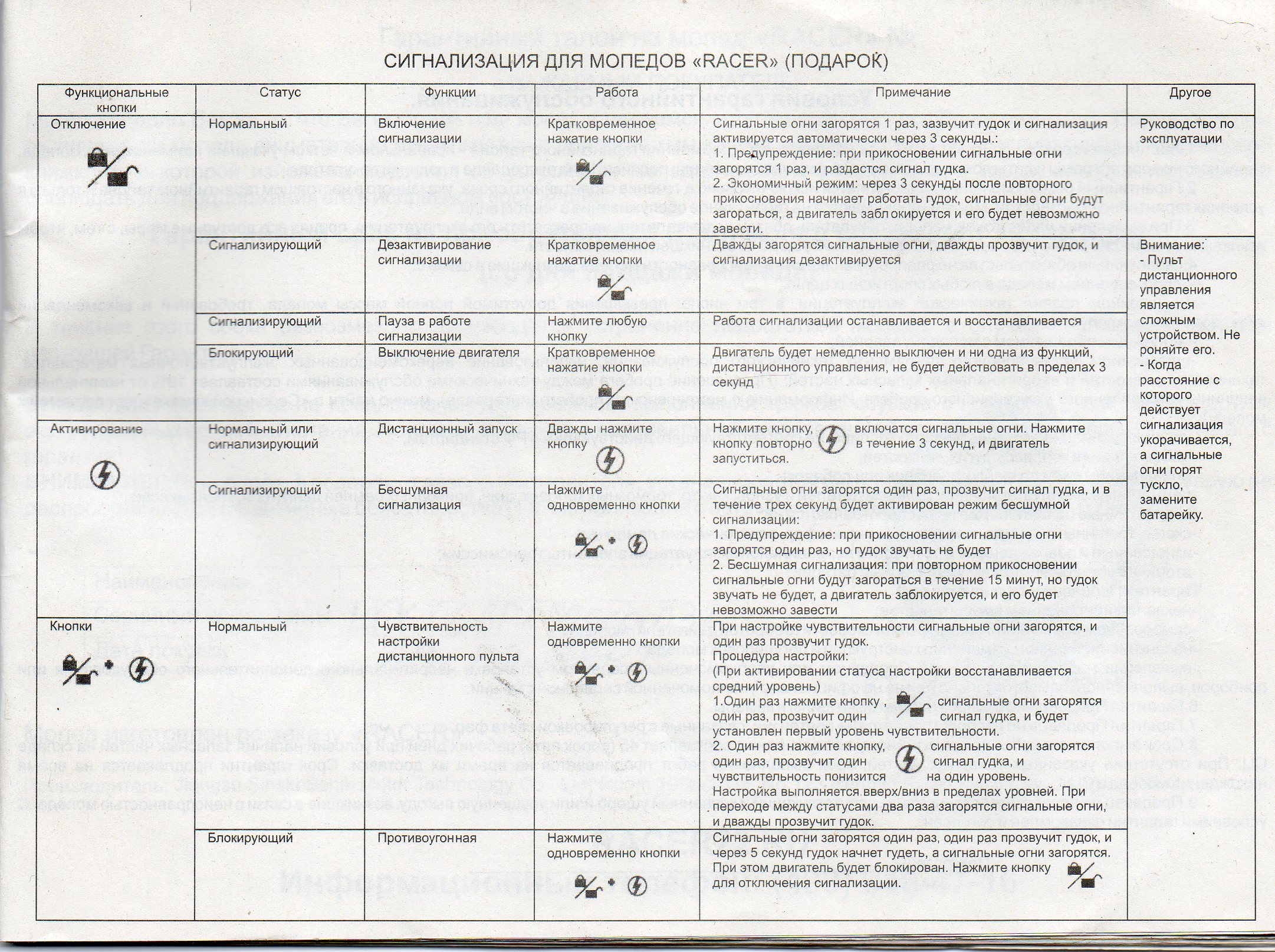

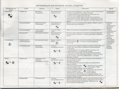

Я понимаю ваш здоровый интерес, но чето мне в лом было колупать свою сигналку, что-бы посмотреть че там. Но в инструкции указана регулировка чувствительности, а че и как там регулирует, не знаю...
img001.jpg [ 921.59 KiB | Просмотров: 5516 ]

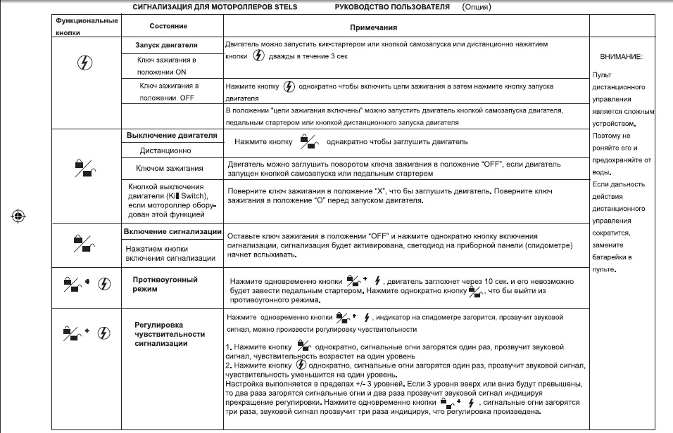

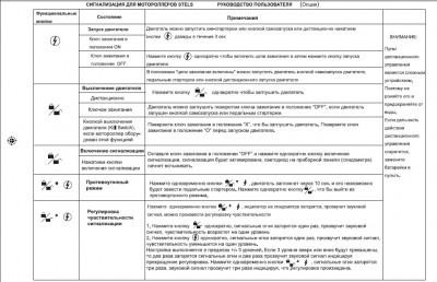

ДОМОВОЙ это неполная инструкция,вот поточней
Безымянный.jpg [ 178.52 KiB | Просмотров: 5511 ]
Вот нутря моей сиги viewtopic.php?f=70&t=3242&p=456867#p456867
Стоит обычный пьезоэлемент с пружинкой,пружинка колеблется и изгибает пьезоэлемент.Вырабатывается искричество,усиливается операционным усилителем и подается на вход микроконтроллера,который сравнивает сигнал и определяет стоит ли шум поднимать или нет.
