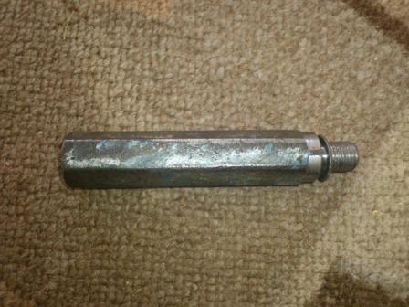

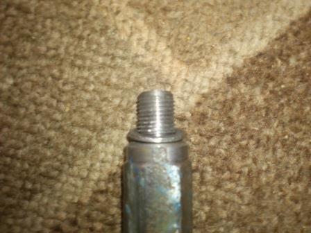

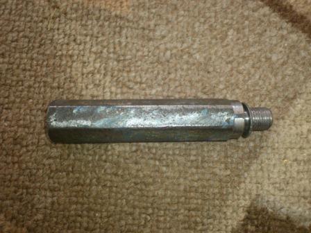

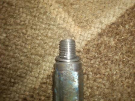

выложи фото переходника для компрессометра!

вот фото переходника как и просили)
DSC_0159.jpg [ 32.6 KiB | Просмотров: 2732 ]
DSC_0158.jpg [ 35.11 KiB | Просмотров: 2732 ]
