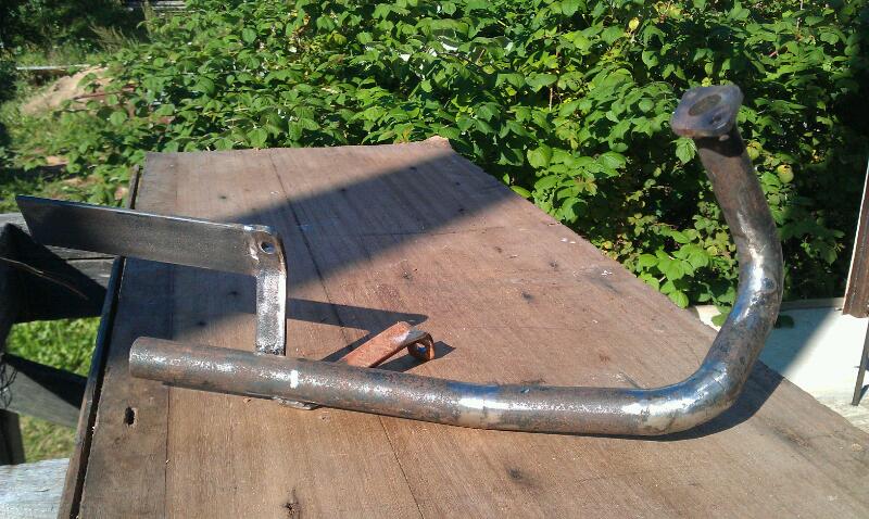

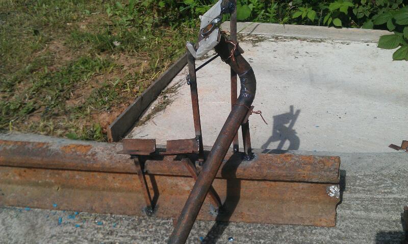

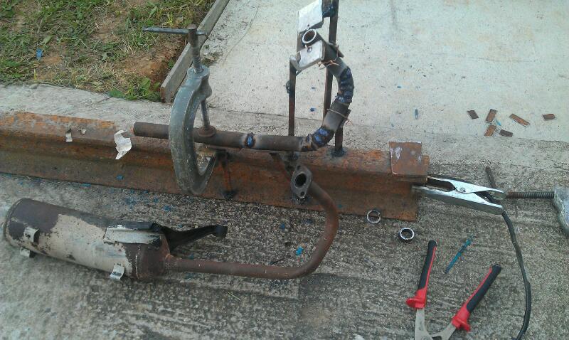

Делал в прошлом году из обычной водопроводной трубы с электро сваркой из сегментов. Внутри где мог шарошил, точил напильником, в некоторых местах даже подваривал изнутри.
Электро сварка плохо подходит...при проверке высоким давлением по швам в 50%швах есть микро трещины(точки выхода воздуха) по которым проходит воздух...устранить электро сваркой невозможно, воздушная трещинка ползет дальше. Но я бы сказал эти микро трещины ничем плохим не грозят.
Ну а вообще банку к колену так и не нашел, так что ходовых испытаний не было...но по идее на весь срок службы скутера этой трубы должно хватить.
