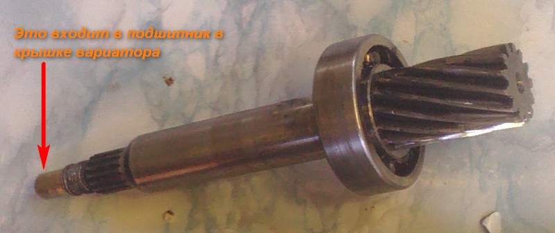

СообщениеДобавлено: 12 Sep 2012, 19:36
2012-09-12 17.53.05.jpg [ 89.27 KiB | Просмотров: 3284 ]
