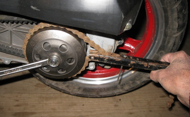

надо колокол фиксировать а ни колесом,а то разворотишь все там.
зубцы на ремне ещё могут слизываться если ремень на заднем вариаторе до втулки проваливается-прежний хозяин мог и тут тюнингонуть.
 Заголовок сообщения: Re: ремень
СообщениеДобавлено: 17 Sep 2012, 19:05

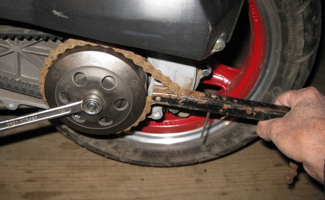

Истинно так:
345.jpg [ 185.16 KiB | Просмотров: 3382 ]

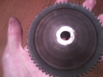

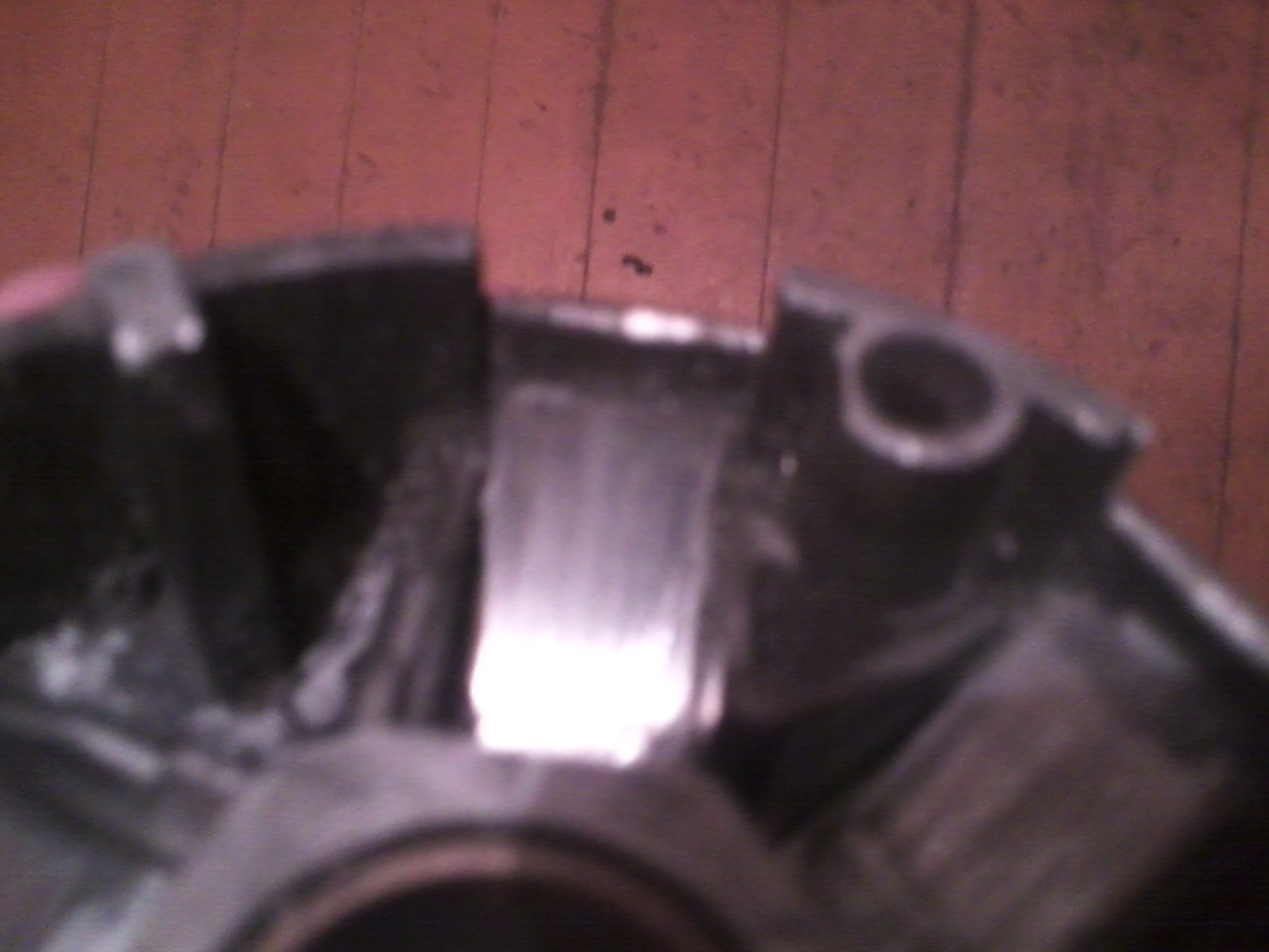

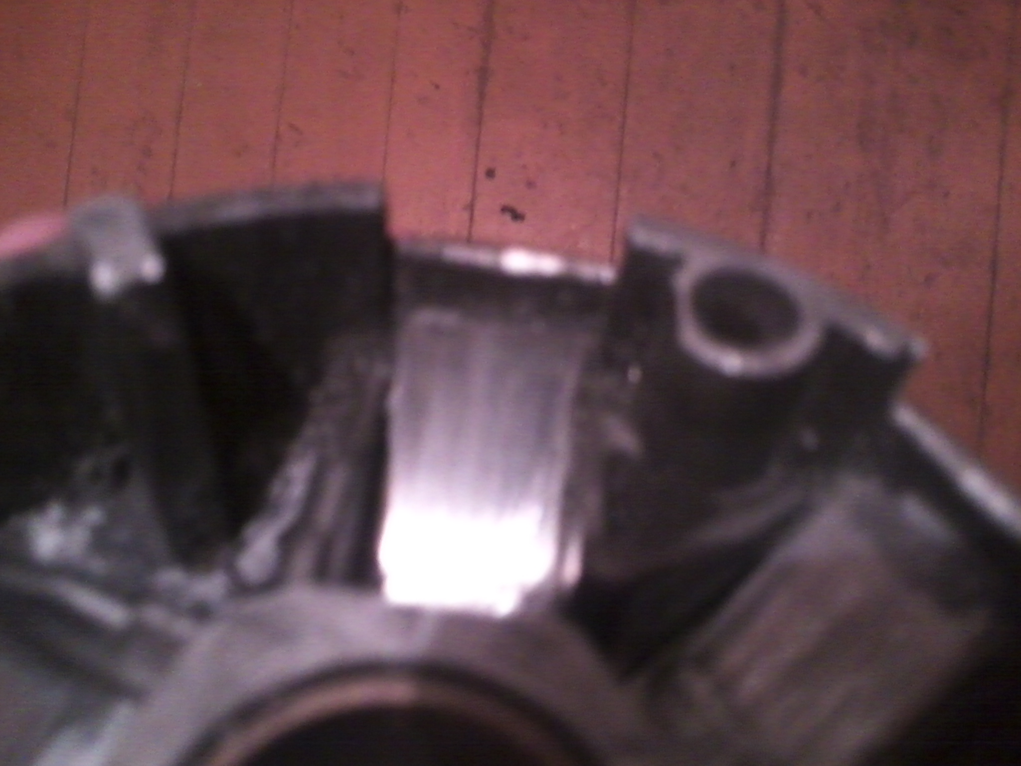

там все в стоке я знаю хозяина этого мопеда он при мне припиливал канавки смотрите фотки спиленны стенки грузы не выпадают
Комментарий к файлу: ЗАПИЛИННЫЙ ВАРИК

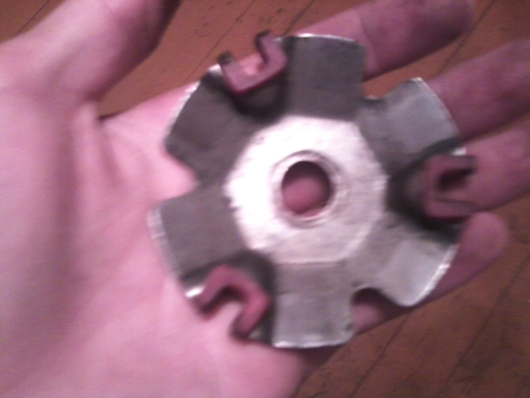

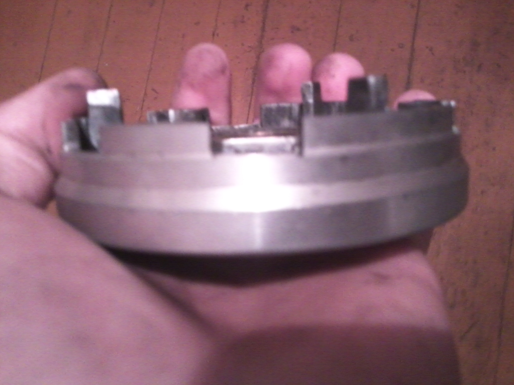

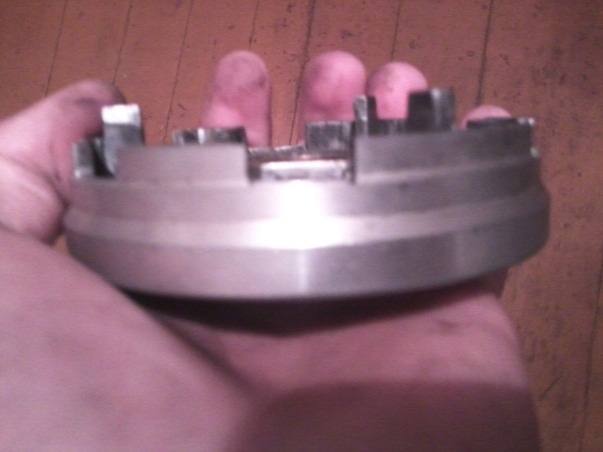

ЭТИ ПЛАСТМАССКИ Я МЕНЯЛ
Фото0351.jpg [ 514.67 KiB | Просмотров: 3374 ]

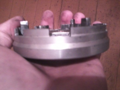

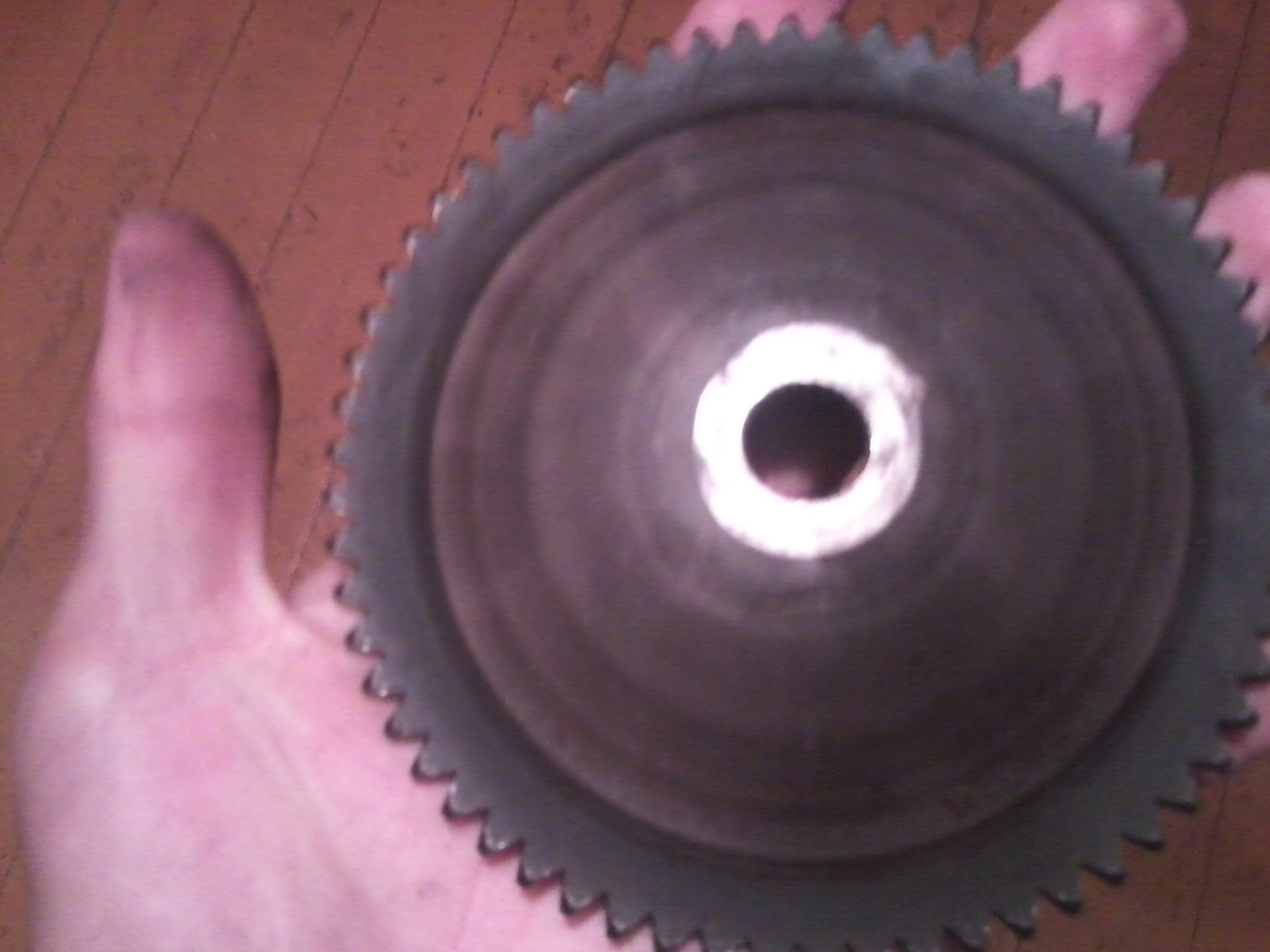

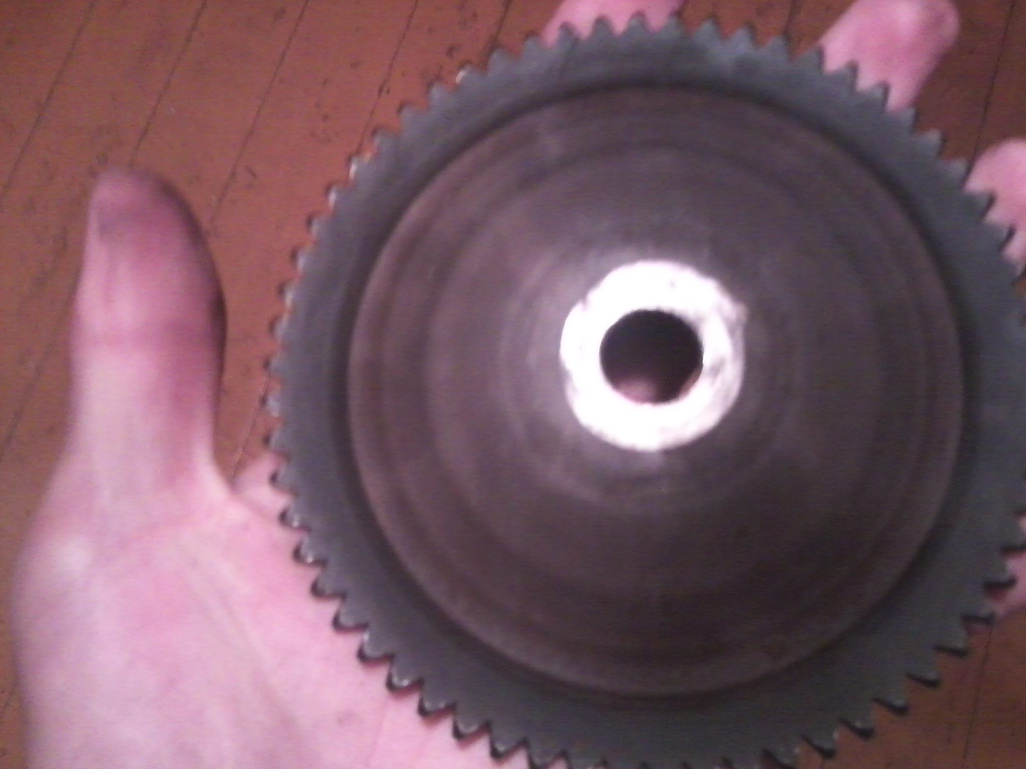

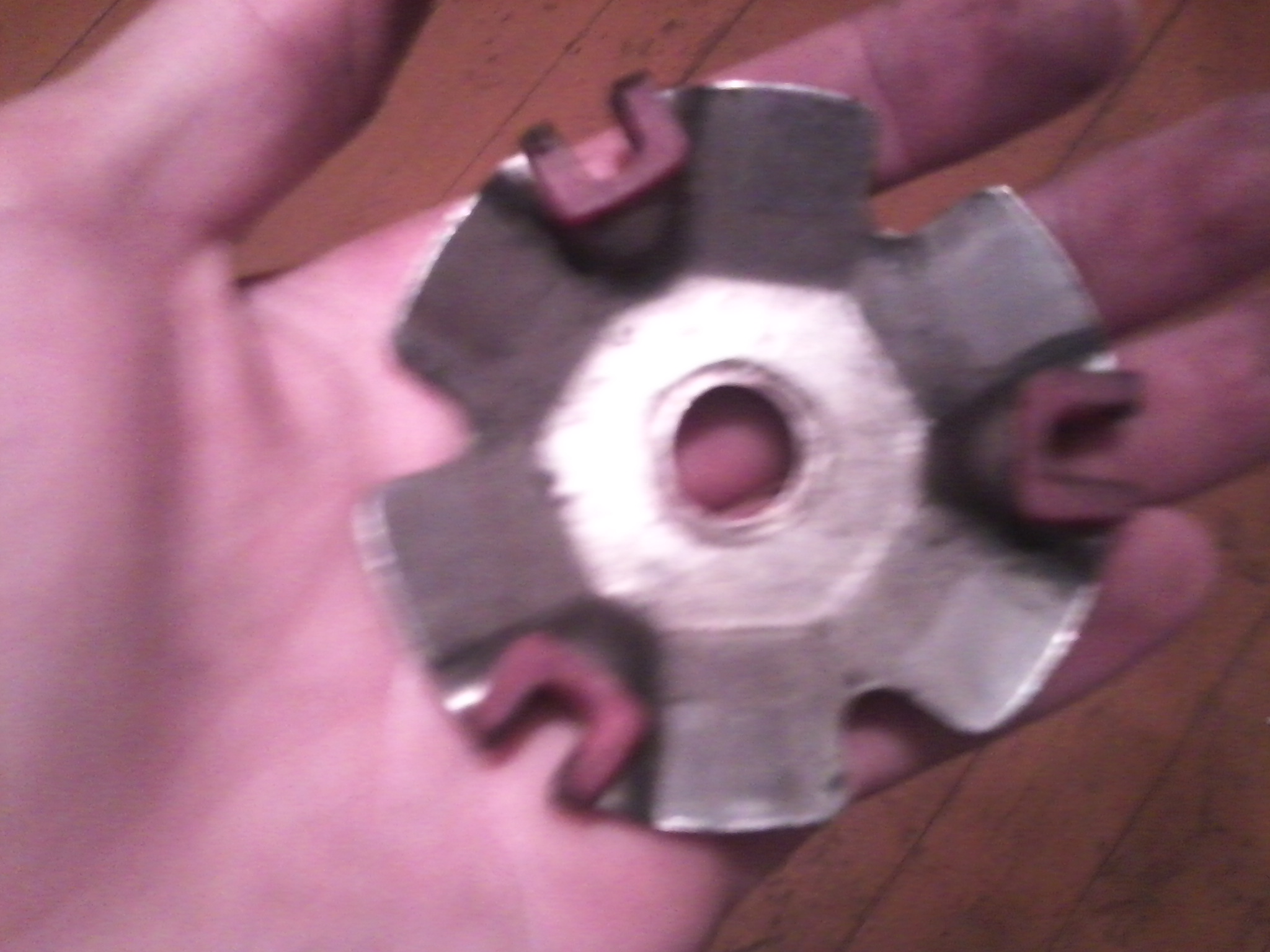

ГРУЗИКИ НЕ ВЫПАДАЮТ
Фото0353.jpg [ 516.09 KiB | Просмотров: 3374 ]
Комментарий к файлу: ТЮНЕННАЯ ЗВЕЗДОЧКА
Фото0349.jpg [ 525.67 KiB | Просмотров: 3374 ]

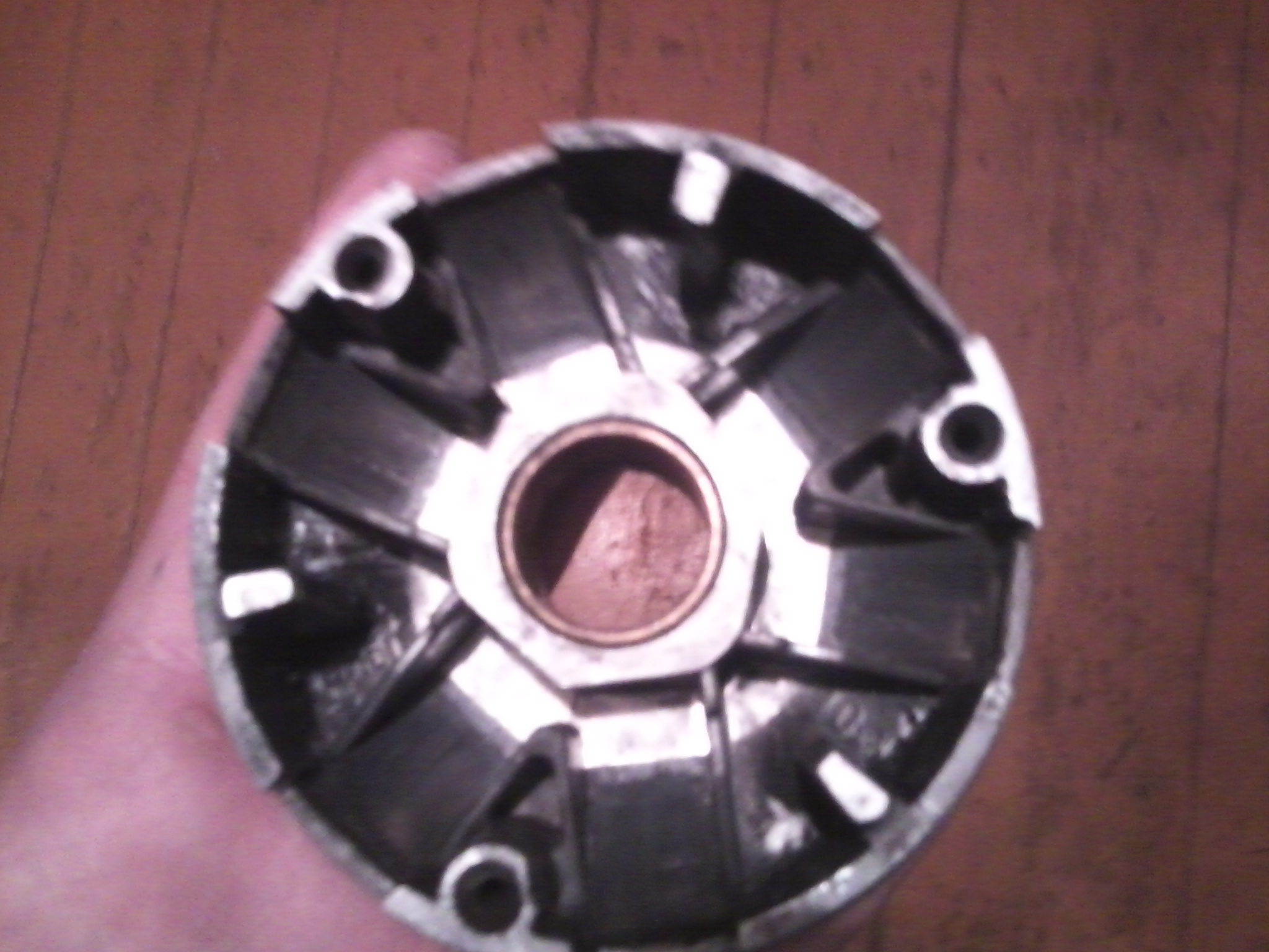

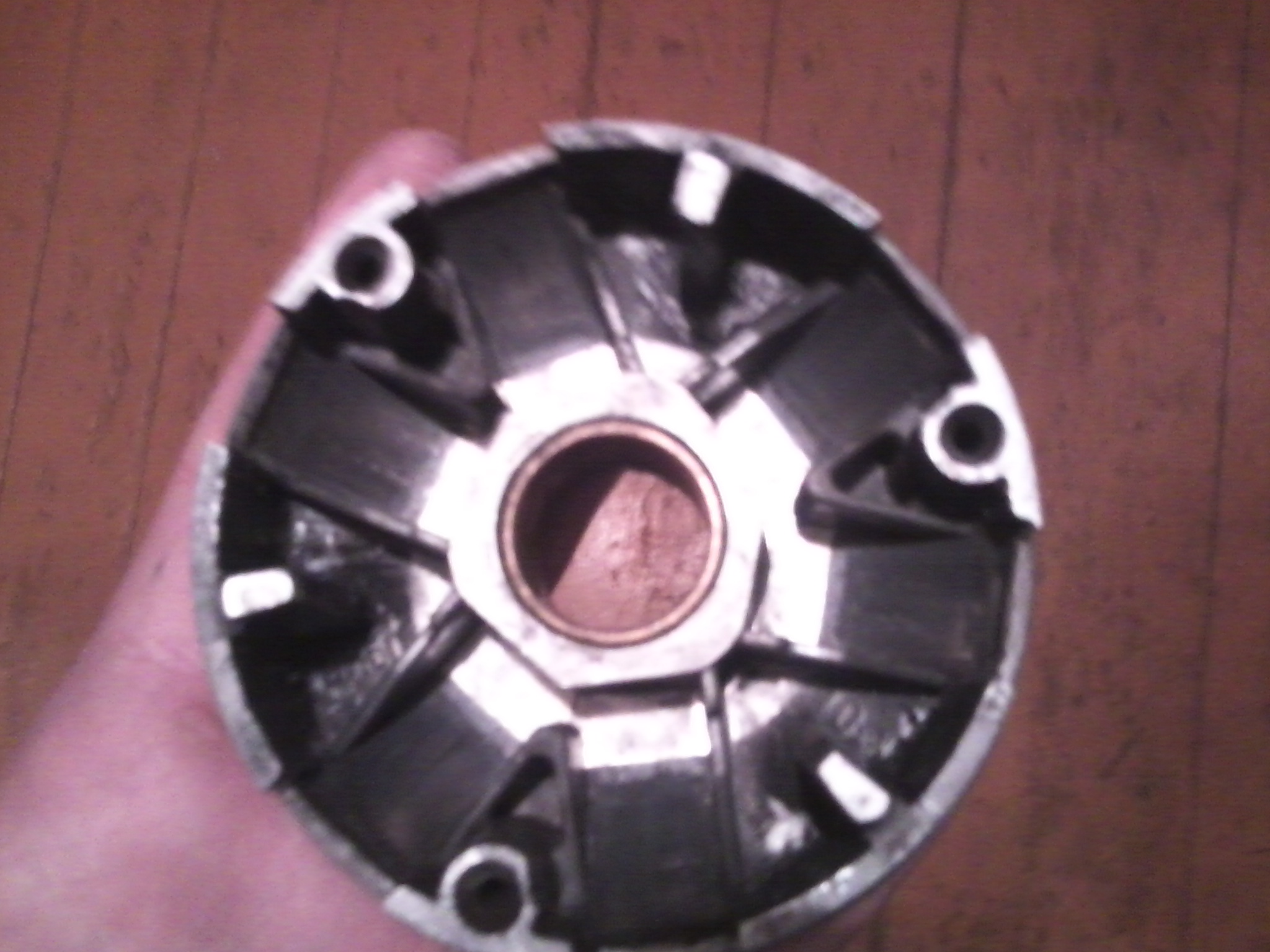

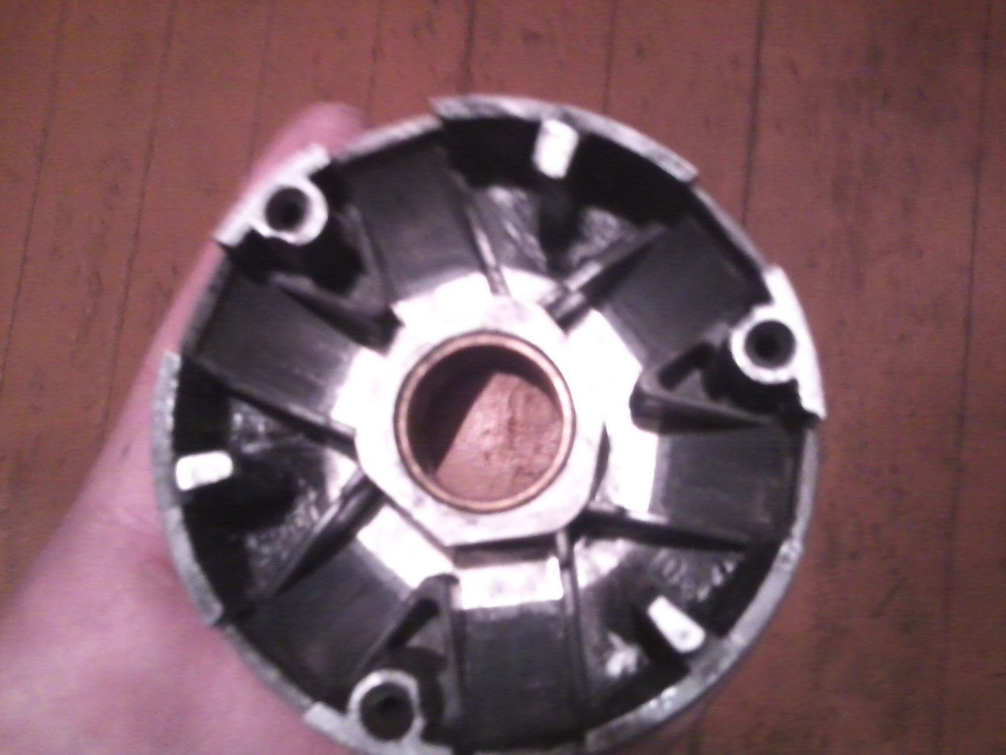

вот вариатор
Комментарий к файлу: варик с верху
Фото0354.jpg [ 574.82 KiB | Просмотров: 3374 ]

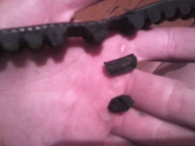

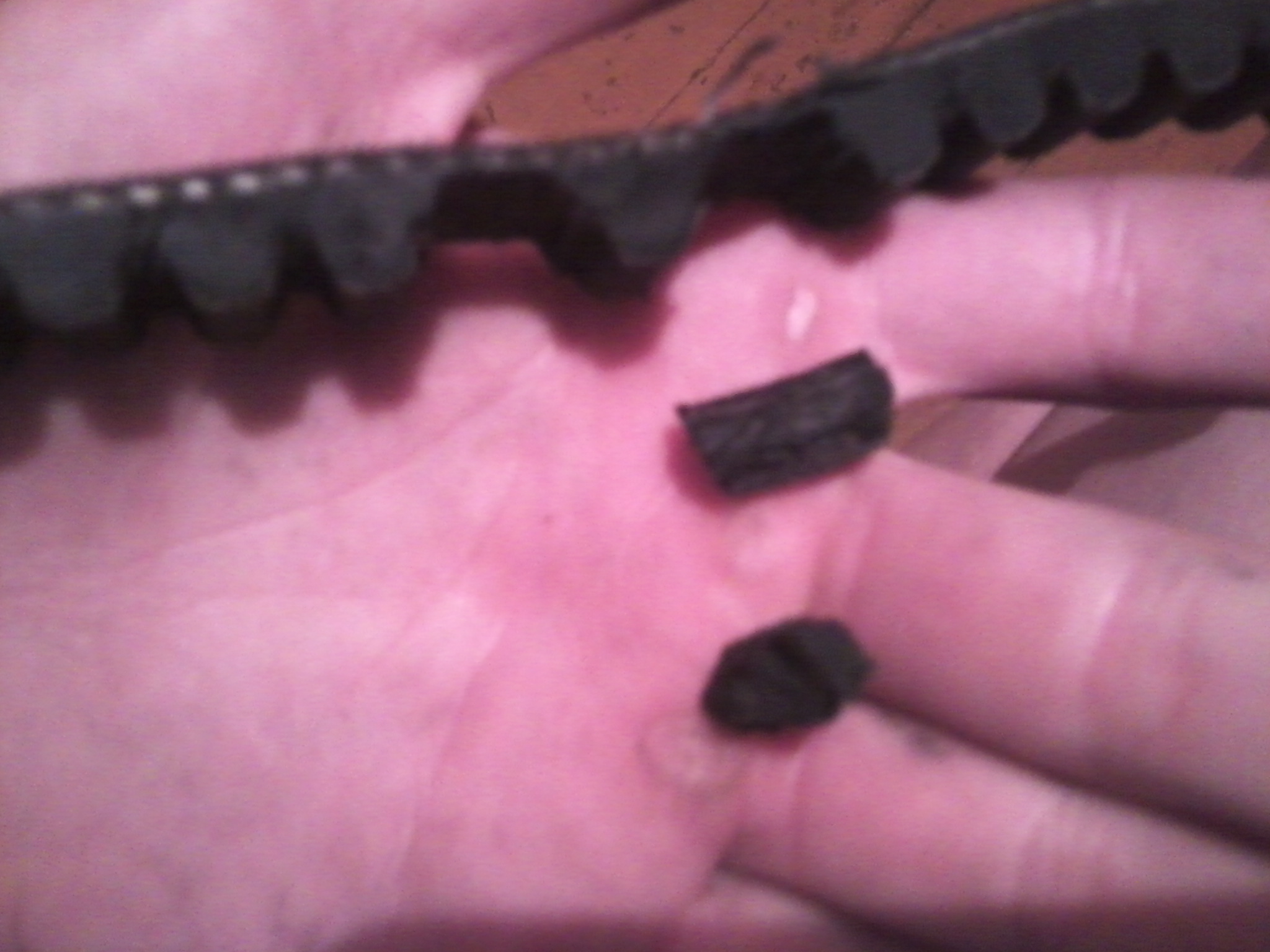

соствененно и сам ремень что скажете менять чисто ремень варик нормальный????????????
Фото0358.jpg [ 502.19 KiB | Просмотров: 3373 ]
СообщениеДобавлено: 17 Sep 2012, 20:12
Для начала смени ремень. А потом и варик. Если понадобится.

эти запилы что -то дают или зря он их сделал?

ДОМОВОЙ писал(а):
momo
momo писал(а):
Вариатор косячной спиленны стенки кановок грузиков но не расточенны хотели мулти вар сделать
А можешь на фото показать, что там напилено?
ну че смотрел нормальный вариатор????:?????????????????????????????7
