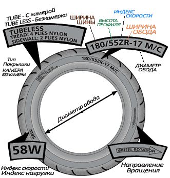

Короче решил я прикупить запасную резину на свой скутер, на будущее так сказать, нашёл маркировку на стоковой резине 120/70/12, заказал покрышки с такой-же маркировкой фирмы континенталь, прислали резину, сравнил со своей и был неприятно удивлён то, что размеры стоковой и новой резины не совпадали, новая резина шире в полтора раза, попытки поставить эту резину на стоковый обод успехом не увенчались так-как ширина обода 8 см, а ширина профиля резины 13-14 сантиметров. Может кто-то сталкивался с подобной проблемой? Как при одинаковой маркировке шин они имеют разные размеры?
Какие сантиметры в маркировке? Ты читаешь, что пишут тебе?
2-й пост,Гро:
Ширина Вашей покрышки 120мм.
Высота 84мм.
Посадочный диаметр 12 дюймов.
Добавлю только, что Гро уже посчитал тебе высоту покрышки (цифра 70 в маркировке)
высота покрышки указывается в процентах от ширины
т.е. 120/100*70=84
А про какие 12сантиметров ты тут талдычишь, сиё нам не ведомо. *DONT_KNOW*

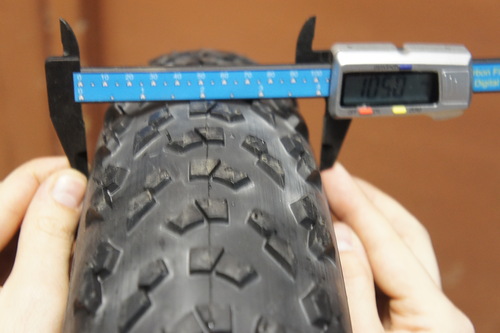

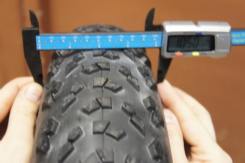

Ну 120 миллиметров ,а не 12 сантиметров, извиняюсь, хотя разницы нет, речь идёт о ширине профиля покрышки которая в маркировке стоит первой цифрой 120 то бишь . Суть поста в том, что при одинаковой маркировке покрышки разные.
tire-shematic2.jpg [ 30.94 KiB | Просмотров: 2318 ]

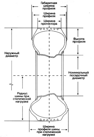

Извиняюсь за дурацкий вопрос. А как меряется ширина мотопокрышки, те же 120 мм, с автомобильной все понятно ?
Где кончается ширина покрышки и начинается высота профиля? Ведь у мотика они полукруглые.

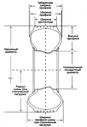

И еще насчет шиномонтажа. Мне несколько раз отказывали в бортировании мотопокрышки на 16", типа у них лапки станка не предназначены для для мотоциклетного профиля диска. А как с этим делом обстоит с литыми дисками скутера на 12"?
К стати, всех с наступающим Новым Годом!
вот так.
tiporazm.gif [ 34.79 KiB | Просмотров: 2299 ]
0_a4e6a_d14201ee_L.jpg [ 42.75 KiB | Просмотров: 2302 ]
