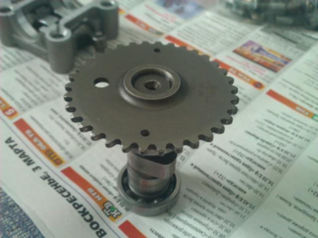

Подскажите, как снять шестерню ГРМ с распредвала? Она вообще выпрессовывается из него? Хочу поменять подшипники.

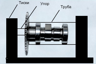

Да, выпрессовывается. Вначале сделай метку распредвал-шестерня, что бы не пролететь при сборке. Потом берешь отрезок трубы, такого диаметра, что-бы кулачки распредвала свободно проходили сквозь нее. Обрезаешь ее, длина трубы примерно на 5 см. длиннее распредвала. Потом нужны хорошие тиски. одеваешь на вал трубу, что-бы она уперлась в шестерню, со стороны шестерни упираешь в вал что либо подходящее по длине, и что -бы проходило сквозь шестерню, и давишь тисками. Таким же образом можно и назад запрессовать. Извини, если непонятно написал, картинки нет, а художник из меня...

Выпресовка.jpg [ 27.57 KiB | Просмотров: 3215 ]
