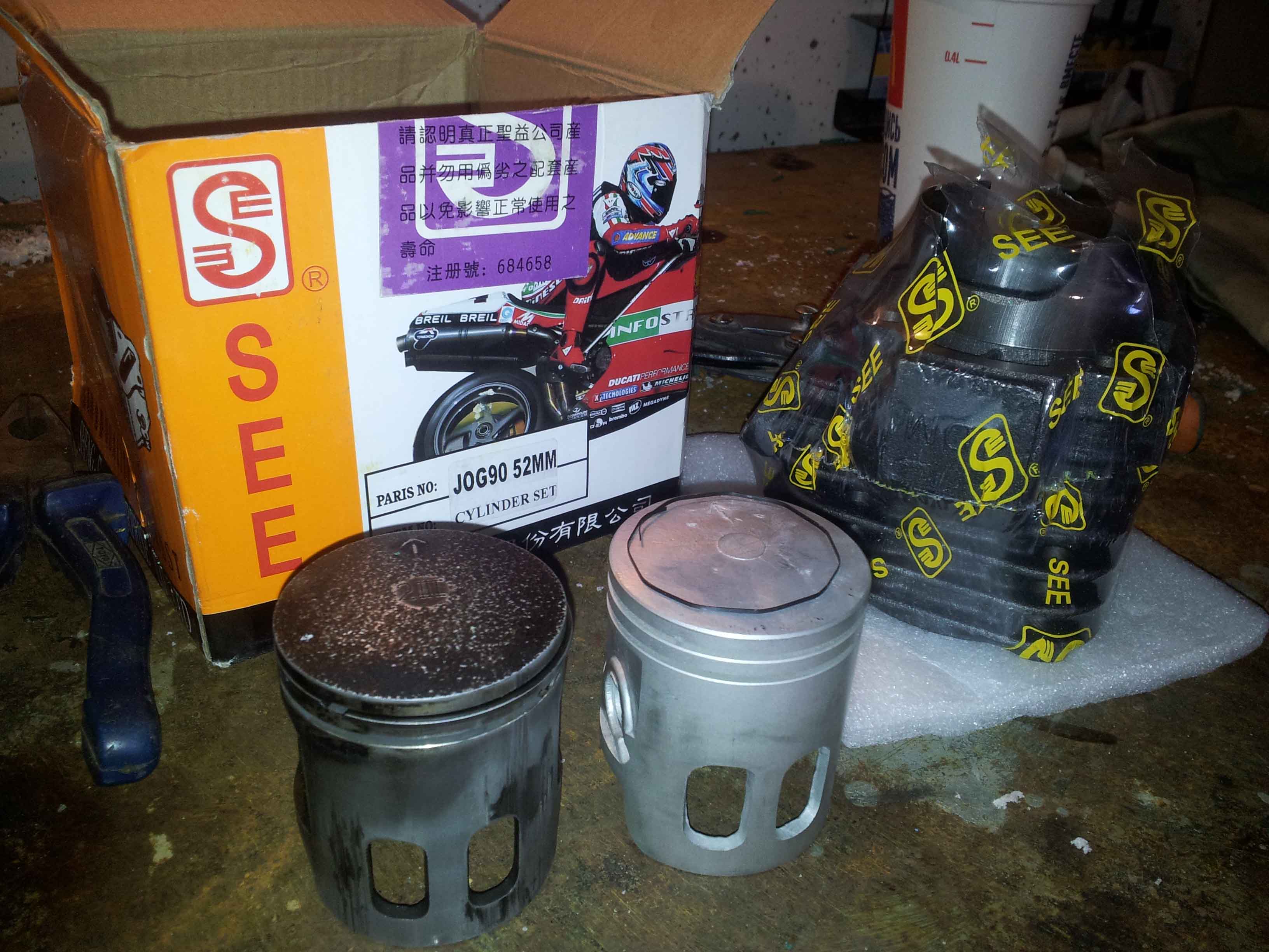

Продолжение эпопеи...
Собрал как есть, когда собирал сорвал шпильку, нарезал резьбу под шпильку большего диаметра и ввернул другую. Поехал на заправку вроде прет нормально. Заглушил, заправился, заводить, а там болт! Снял унитаз все проверил вроде нормально. Гараж в 800 метрах. Покатил по тихоньку, благо с горы. На пол пути, дай думаю еще попробую, завел доехал до гаража. Заглушил заводить, опять болт.
На следующий день снял поршню, нижнее кольцо разрушилось поршень в задирах, голова тоже слегка.
Тут как раз разжился бабалом, обзвонил итернет магазины на предмет наличия поршни. Нигде нет. Нашел в сокольниках, как сказал продаван:
-вот оригинальная китайская стелсовская бери за 2700 руб.
-ходить то будет?
-должна.
-ну чё беру.
Ну и взял, вот она на фото.
Вопрос кто нибудь такое ставил себе?
Для чего многоугольная хреновина? У меня такой небыло.
Что многоопытные скутеристы делают со старой поршней? Расточить как то можно? Я тут видел народ даже как-то пилит их, может кому надо кто занимается, отдам я не жадный.
