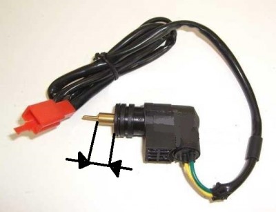

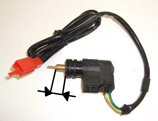

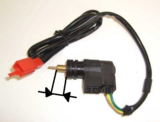

Снимаешь обогатитель, измеряешь расстояние , как на рисунке, подключаешь 12 Вольт, ждешь 5 минут, измеряешь еше раз. Если обогатитель рабочий, то желтый цилиндрик высунется на несколько миллиметров. Я измеряю штангенциркулем, можно линейкой.
Привет, а сколько получается в мм.
А то я тут проверил, есть подозрение на этот девайс, получилось 3.2 мм. Не знаю, это нормально?

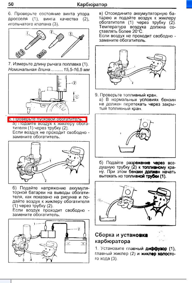

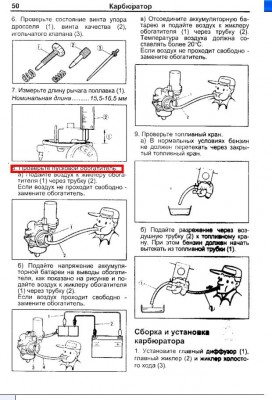

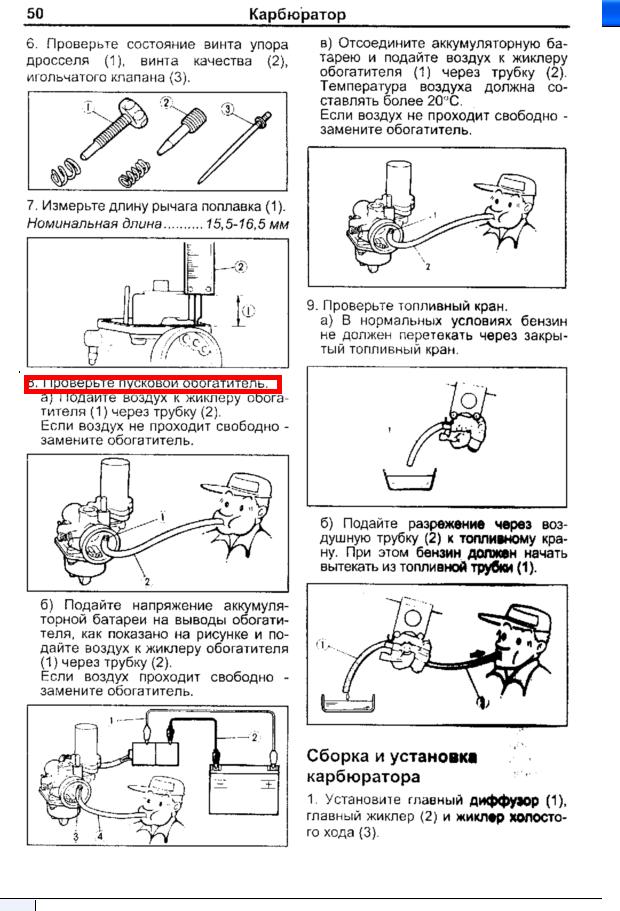

Сомневаешься - подключи его к акб, через 5 минут вставь шланг и его воздушное отверстие со стороны воздушного фильтра, продувается - заменить обогатитель, не продувается норма, не продувается выключенный обогатитель - заменить.
Чуть не понятно, в какое отверстие, это куда патрубок от воздушного фильтра к карбюратору подсоединяется.
"и его"...это обогатитель, так его что, снять нужно...

Чур, читай!
333.JPG [ 110.46 KiB | Просмотров: 5344 ]
Все что написано верно, но между действием и продувом не менее 5-и минут выдержки.

funix
Спасибо. Осталось найти шланжик подходящего размера, но это мелочи думаю.
