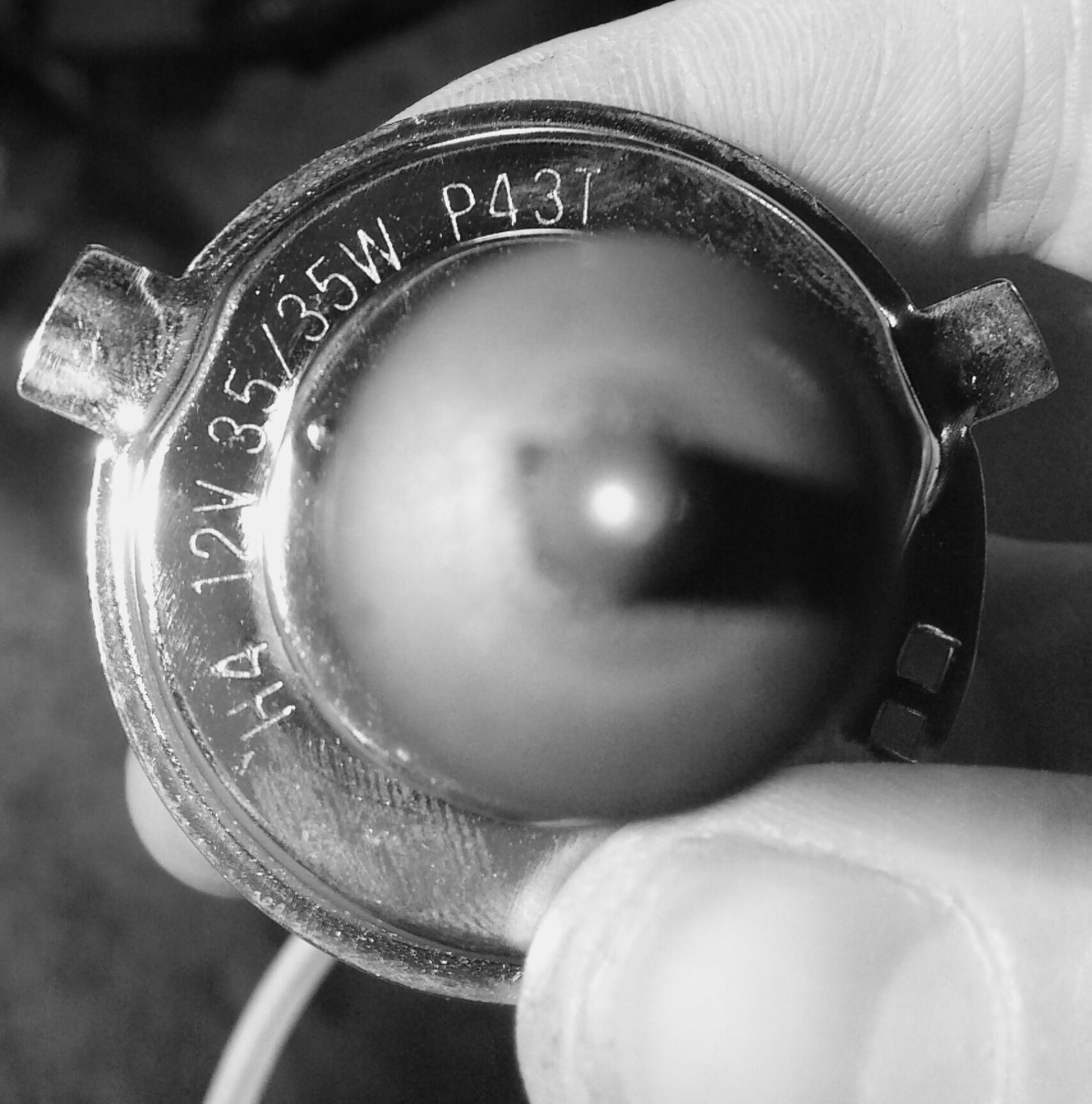

Drobilchik
Может и не автомобильные, но они с цоколем Н4 и 35/35Ватт.
Их не отличить от обычных галогеновых 60/65W авто ламп.
Ага.
китай валит

sergey0173 писал(а):
Drobilchik
Фото в студию.

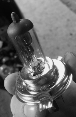

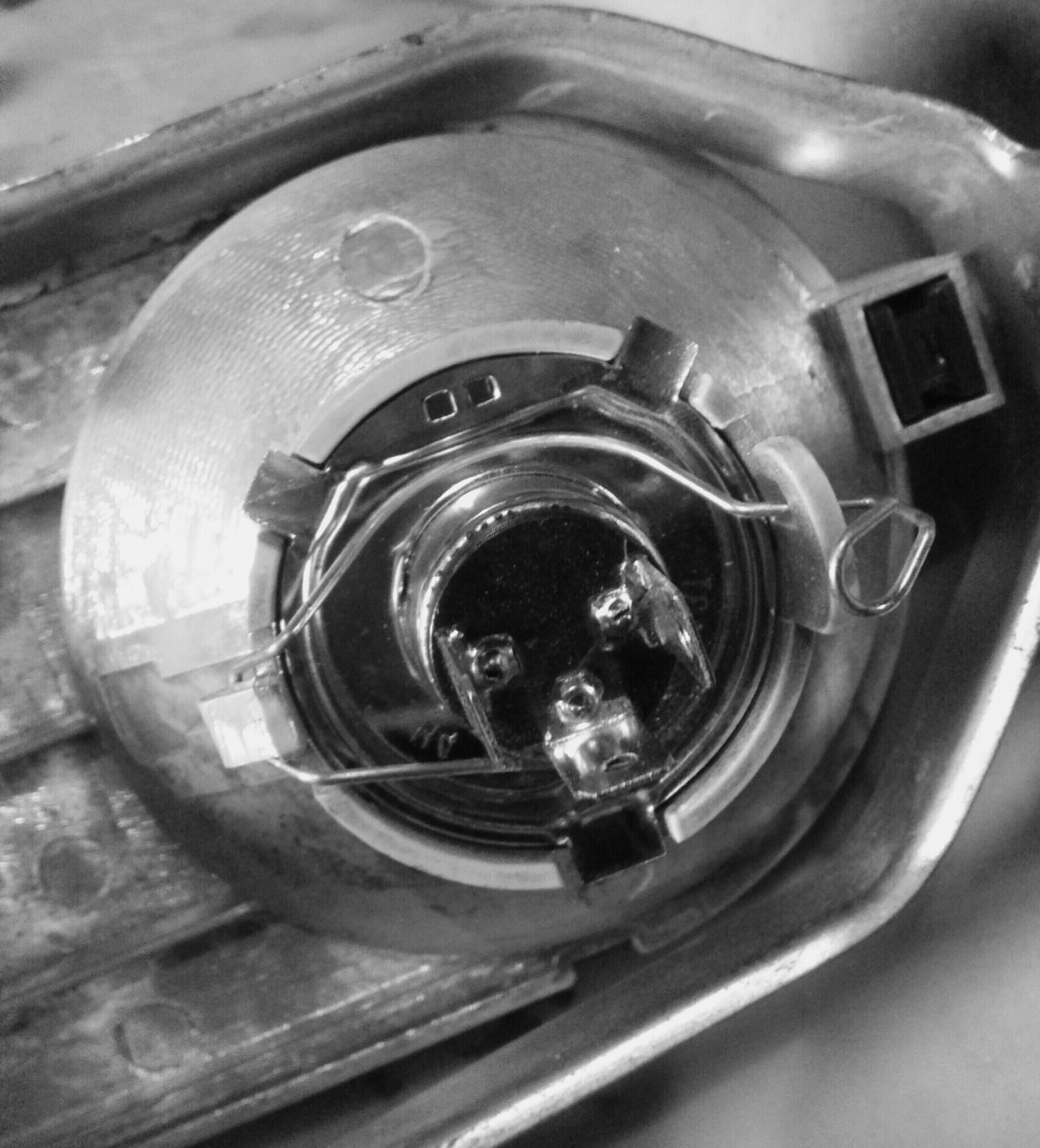

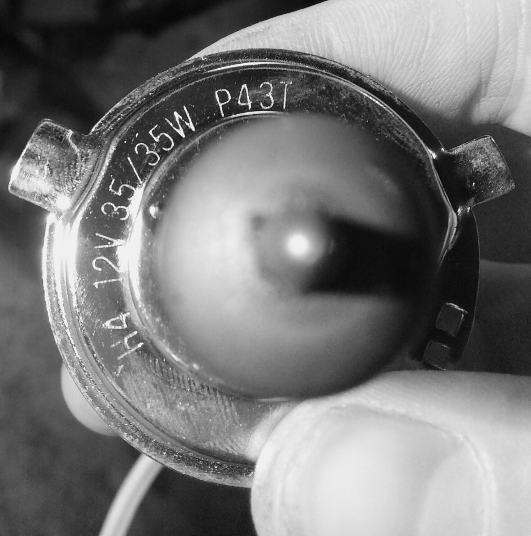

Ну, что скажешь?
IMG_20130427_142513.JPG [ 969.78 KiB | Просмотров: 3853 ]
IMG_20130427_142253.JPG [ 769.93 KiB | Просмотров: 3853 ]
IMG_20130427_142147.JPG [ 658.89 KiB | Просмотров: 3853 ]
Ага.
китай валит
gps speed - 85km/h (±5km/h)

Мощность от "галогенности" не зависит.
Лампы с цоколем типа H4 и мощность 35/35 Вт обычно маркируются HS1. H4 на 35 Вт большая редкость, но почему бы им и не быть?

John JACK
HS1 и H4 немного отличаются цоколем.

Верно, лампу H4 (автомобильную) вставить в патрон HS1 (скутерный) можно. А наоборот - нельзя.
Галогенки светят заметно ярче при той же мощности. И сам свет как-то "благороднее". :)

Ярче (эффективнее) да. Цветовая температура выше да. Но бывают и обычные лампочки на двести ватт, и галогенки на пять-десять. Не для фар, но всё же.
