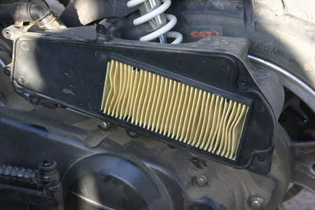

VVV писал(а):
ozu_RAMX!
После пропитки в смеси масло-бензин , сразу запихивать фильтр не надо (тока отжать в кулаке), через 10-15 минут бензин испарится и фильтр приобретёт свои геометрические размеры.....
а у меня фильтр не просто паролон а вот такая фигня((
0028.jpg [ 31.55 KiB | Просмотров: 3100 ]
 Заголовок сообщения: Re: ПРОШУ ПОМОЩИ!!! Плохо трогается, не набирает.
СообщениеДобавлено: 04 Май 2013, 12:04
Зарегистрирован: 03 Май 2013, 18:03
Сообщений: 42
Скутер: Racer Arrow 125
Стаж: 7 м
Гы, так он одноразовый. *JOKINGLY*
Можешь выкинуть.
Бумага, после воды слипается и воздух не пропускает.
ну я его промыл снова сейчас высушу посмотрю как ехать будет, а можно самому паролон туда поставить?
СообщениеДобавлено: 04 Май 2013, 12:38
Сообщений: 42
Стаж: 7 м
епта, рееебяяяяяят я понял в чем дело я просто намочил фильтр и все теперь его только выкинуть, теперь вопрос в другом можно ли поставить на время обычный паролон? и как это правильно сделать подскажите пожалуйста...
СообщениеДобавлено: 04 Май 2013, 14:05
Можно, пока не найдёшь родной. Но перед установкой проверь что за поролон: он бывает с открытыми и закрытыми сотами. Попробуй сам через него подышать. Если дышится легко - ставь, если нет - не ставь.
Поролон перед установкой пропитать смесью бензина с моторным маслом 10:1, хорошо отжать (не выкручивая!).
СообщениеДобавлено: 04 Май 2013, 14:18
Сообщений: 42
Стаж: 7 м
а если купить специальный пjролон для скутера? Или обязательно родной бумажный искать, а он стоит 8$ не выгодно.
СообщениеДобавлено: 04 Май 2013, 16:13
Off topic:
Выгодно только ходить пешком, причём босиком, чтоб штиблеты не стаптывать. :-D
А менять через каждую тысячу км поршневую - выгодно?
СообщениеДобавлено: 04 Май 2013, 19:14
Сообщений: 42
Стаж: 7 м
Конечно не выгодно, может стоит лучше поставить фильтр поролоновый, но специально для скутеров?
СообщениеДобавлено: 04 Май 2013, 19:23
Поролон, прежде чем пропитывать смесью масла и бензина, надо проверить на лояльность к бензину..... намочи кусочек в бензине, если не разъедает-ставь....
СообщениеДобавлено: 04 Май 2013, 20:14
Сообщений: 42
Стаж: 7 м
Я просто возьму от другого скутера, вытащу фильтр стандартный, прочищу его и поставлю целиком ... если он конечно подойдет. А если нет, то вырежу по размеру и поставлю вместо испорченной бумаги в моем фильтре, ну как?
СообщениеДобавлено: 04 Май 2013, 20:29
Можно. Но нужно сделать так, чтоб не проходил воздух мимо поролона.
СообщениеДобавлено: 04 Май 2013, 20:55
Сообщений: 582
Стаж: 34
Бумагу высушить и всё.
СообщениеДобавлено: 05 Май 2013, 02:18
Не поможет.
Она слипается.
СообщениеДобавлено: 05 Май 2013, 08:22
Сообщений: 42
Стаж: 7 м
aser писал(а):
герметиком если че дырки заделать?
СообщениеДобавлено: 05 Май 2013, 08:24
И скотчем заклеить.... :(
СообщениеДобавлено: 05 Май 2013, 09:03
Сообщений: 42
Стаж: 7 м
или проще новый родной фильтр купить тогда уже... :(
