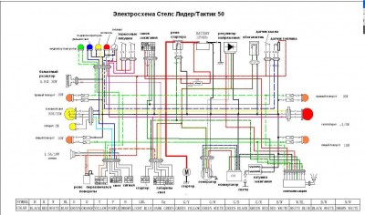

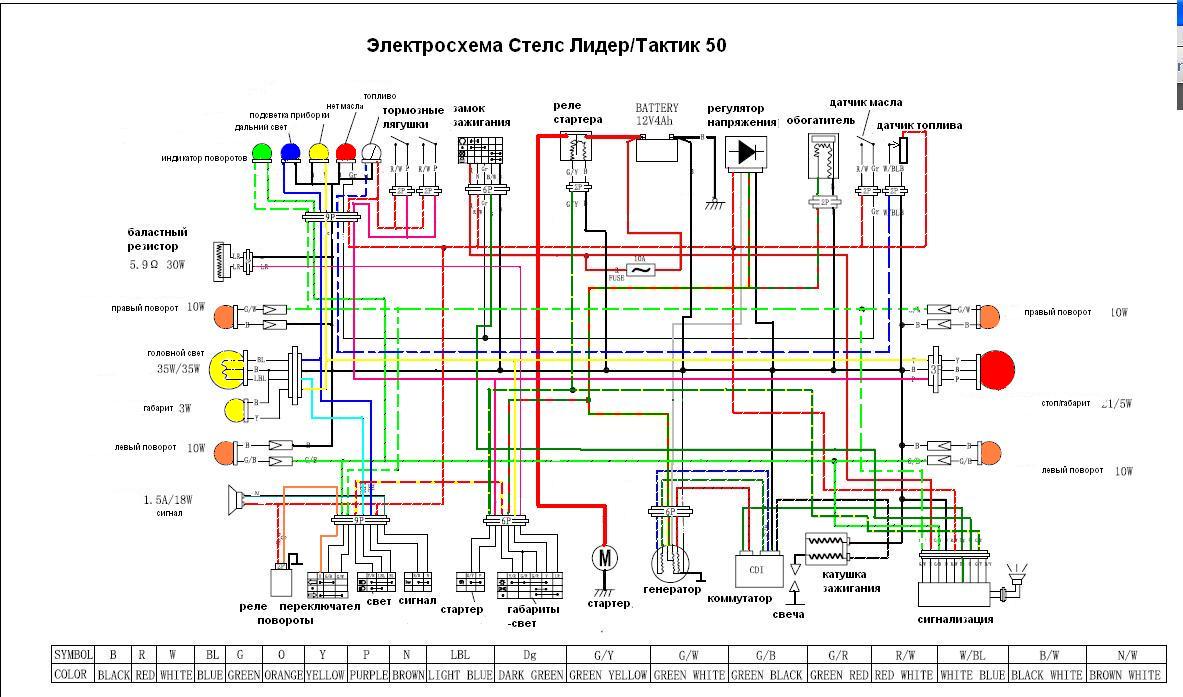

На схеме розовый или (легкий красный) на провод резистора, второй на раму и корпус резистора.
схема лидер.JPG [ 144.23 KiB | Просмотров: 5129 ]
Скопируй рисунок, он тебе пригодится и смотри в увеличении. Сам рисовал и перепроверял на лидере.

Если верить схемам, сопротивление балластное, подключается вместо ламп, когда лампы выключены.
Если греется сильно, то тут вариант мёртвого регулятора напряжения и(или) мёртвого аккумулятора.

Чёрный провод - масса, судя по схеме.
Его можно и не подключать, если сопротивление к раме прикрутить.
А с неисправным регулятором, сгорит всё что угодною.
Ты ещё скажи, что без аккумулятора заводишь.
