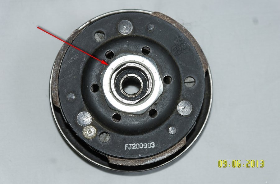

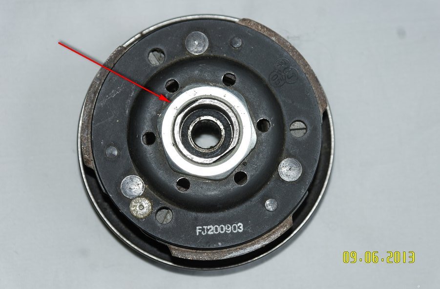

Ну если и внутри ничего нет, то тогда вообще нет. Когда снимешь сцепление, что бы добраться до пружинок, тебе надо открутить большую гайку. Только осторожнее, там стоит пружина, можно в лоб схлопотать.
02.jpg [ 75.59 KiB | Просмотров: 2974 ]

Ты сцепление снял? Может надо плату сцепления покупать. Ну и на кикстартер. Фото изнутри ты видел. Сказал бы раньше, я бы сделал фото по деталям.

Плата сцепления находится под колоколом. А пружинка выпала из этой платы. И пока ты не снимешь колокол, ты до нее не доберешься.
А колокол закручен хорошо, его тяжело откручивать. ....Но надо.

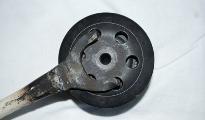

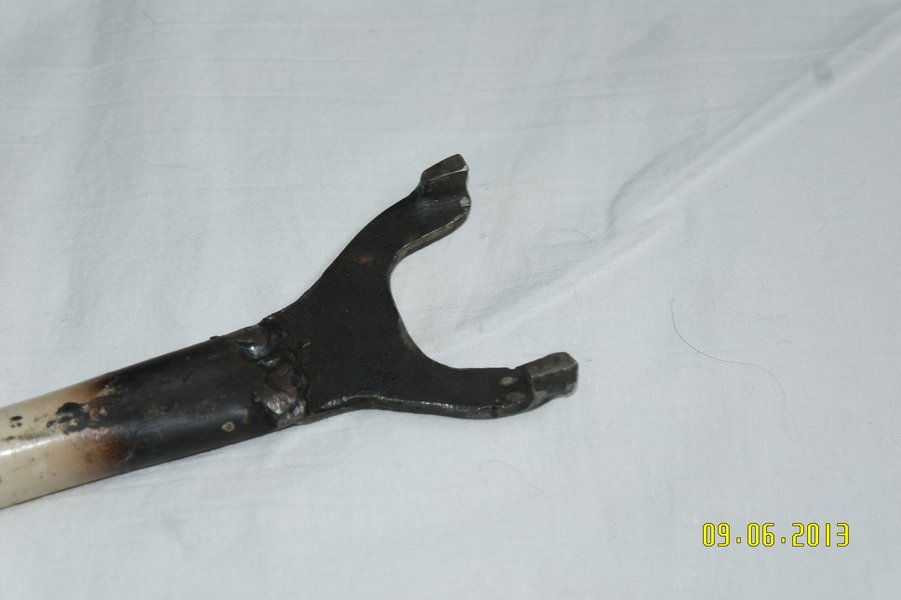

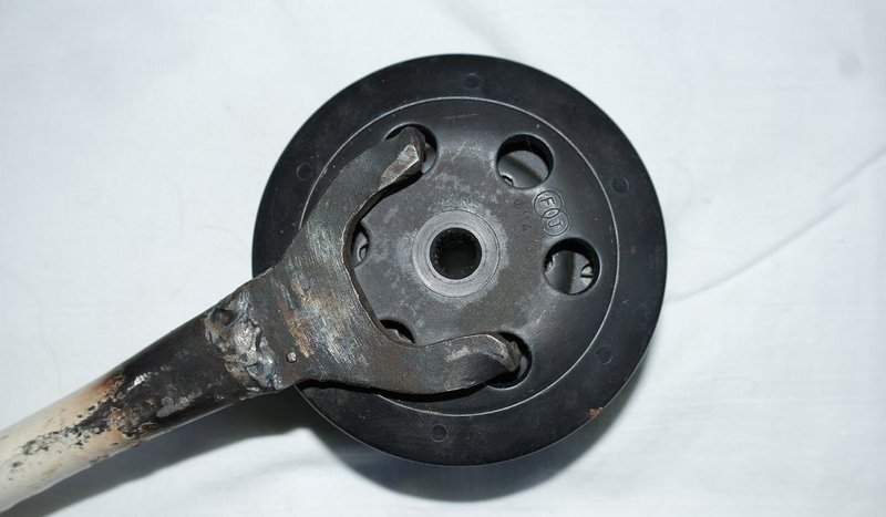

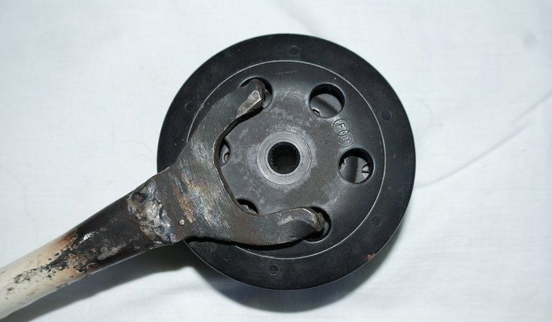

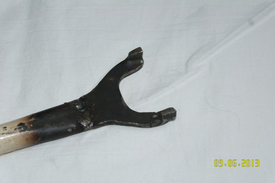

Съемник у меня самодельный, делал наспех, некрасиво, но работает на отлично.
Desktop_005.jpg [ 48.21 KiB | Просмотров: 2958 ]
Desktop_004.jpg [ 48.06 KiB | Просмотров: 2958 ]

как сделать этот ключ.
