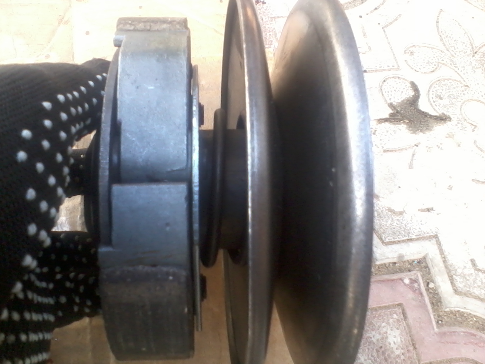

я разбирал посмотрел все вроде в норме (кроме левого вариатора там царапины небольшие с внутренней стороны) снял крышку редуктора шестерни целые. Думаю разобрать сцепление.

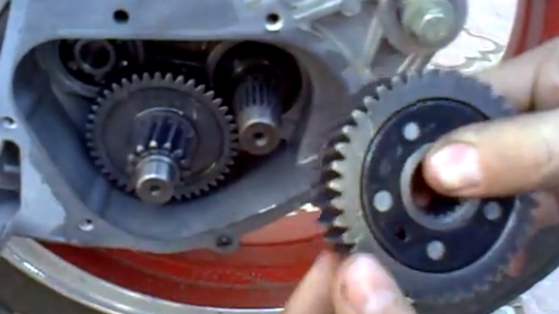

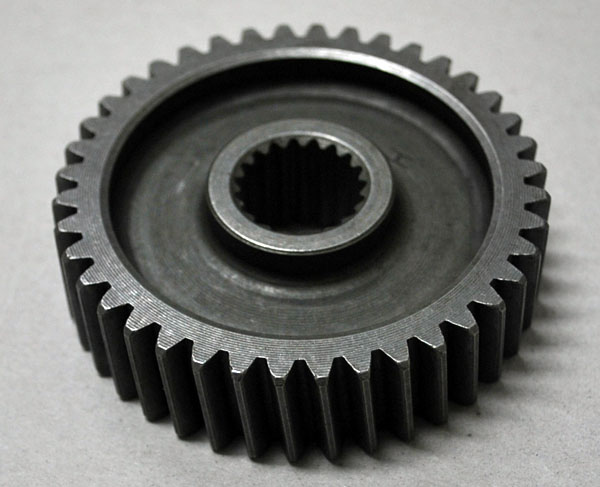

1 есть качество неоч, щас сделаю нормальные.Я вот видел шестеренки заднего колеса литые, а у меня как сказать верхняя часть, зубья свободно вращаются,мож с ней что случчилось

azimo писал(а):
Ну кинь)как понять свободно вращается?
чем эта шестеренка отличается от моей?
вот так крутится)))
http://www.youtube.com/watch?v=ziW_QHQK5AY

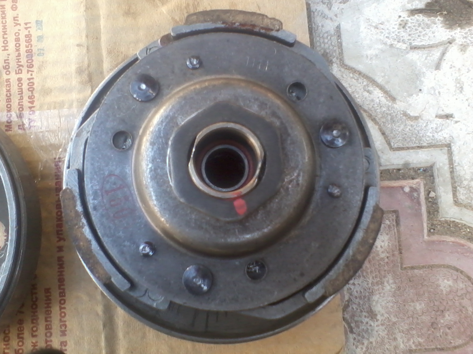

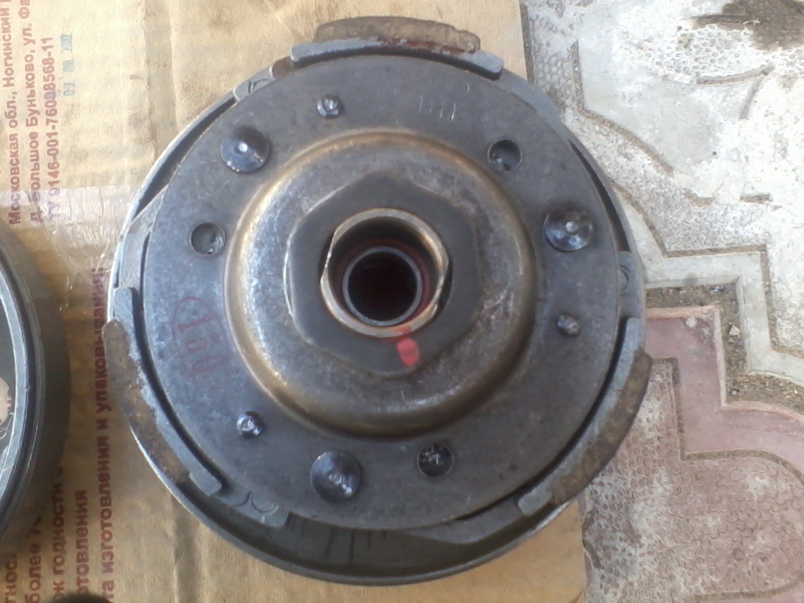

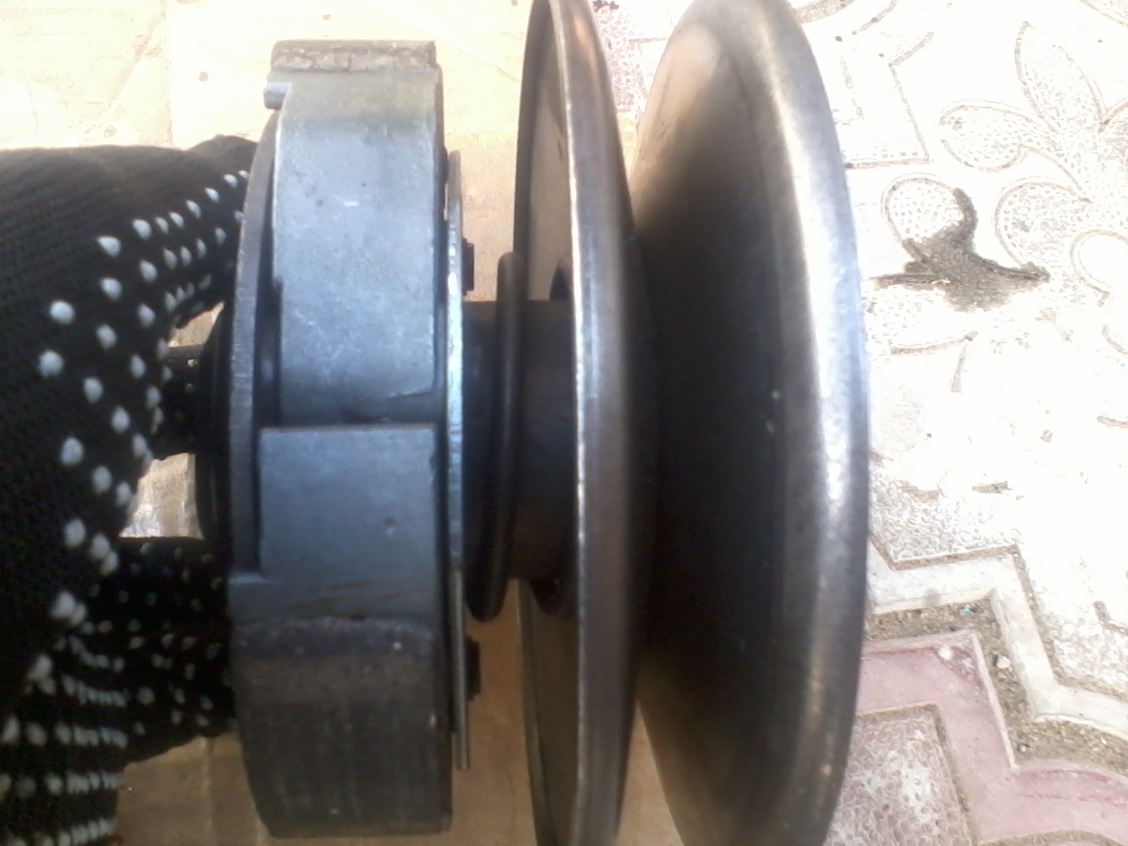

вот сцепление
2013-06-11 16.23.52.jpg [ 698.42 KiB | Просмотров: 4115 ]
2013-06-11 16.24.49.jpg [ 548.48 KiB | Просмотров: 4115 ]

всетаки дело в редукторе,
вот как работает он
http://www.youtube.com/watch?v=NaLpEstj ... e=youtu.be
