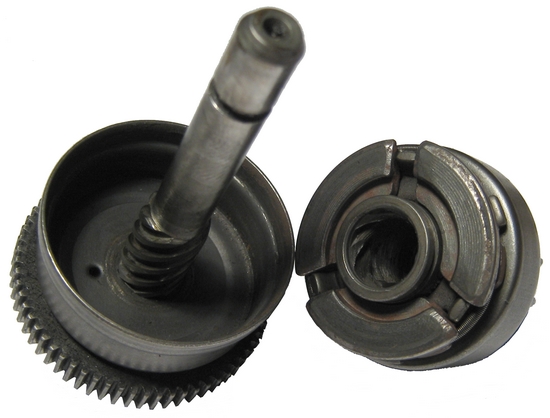

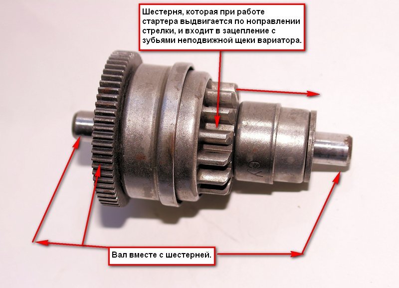

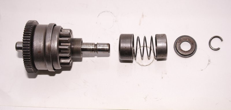

igorek 68 писал(а):
вопрос в том как работает бендикс стартера,толи это вал который крутится во втулке крышки вариатора вместе с шестерней или же этот ось на которой крутится шестерня и еще вопрос не в тему, будет ли полтосовский стартер крутить увеличеную кубатуру зимой в мороз.я осенью не стал менять цпг именно из-за этого,мне очень важен запуск с брелока зимой,с уважением.

Может ли закусывать бендикс из-за износа втулок на которых он верится?
Скорее нет, чем да.
Небось грязью зарос. Разбери, отмой бензином, собери и капни в него две капли жидкого масла. Никаких концистентных смазок типа литола!
