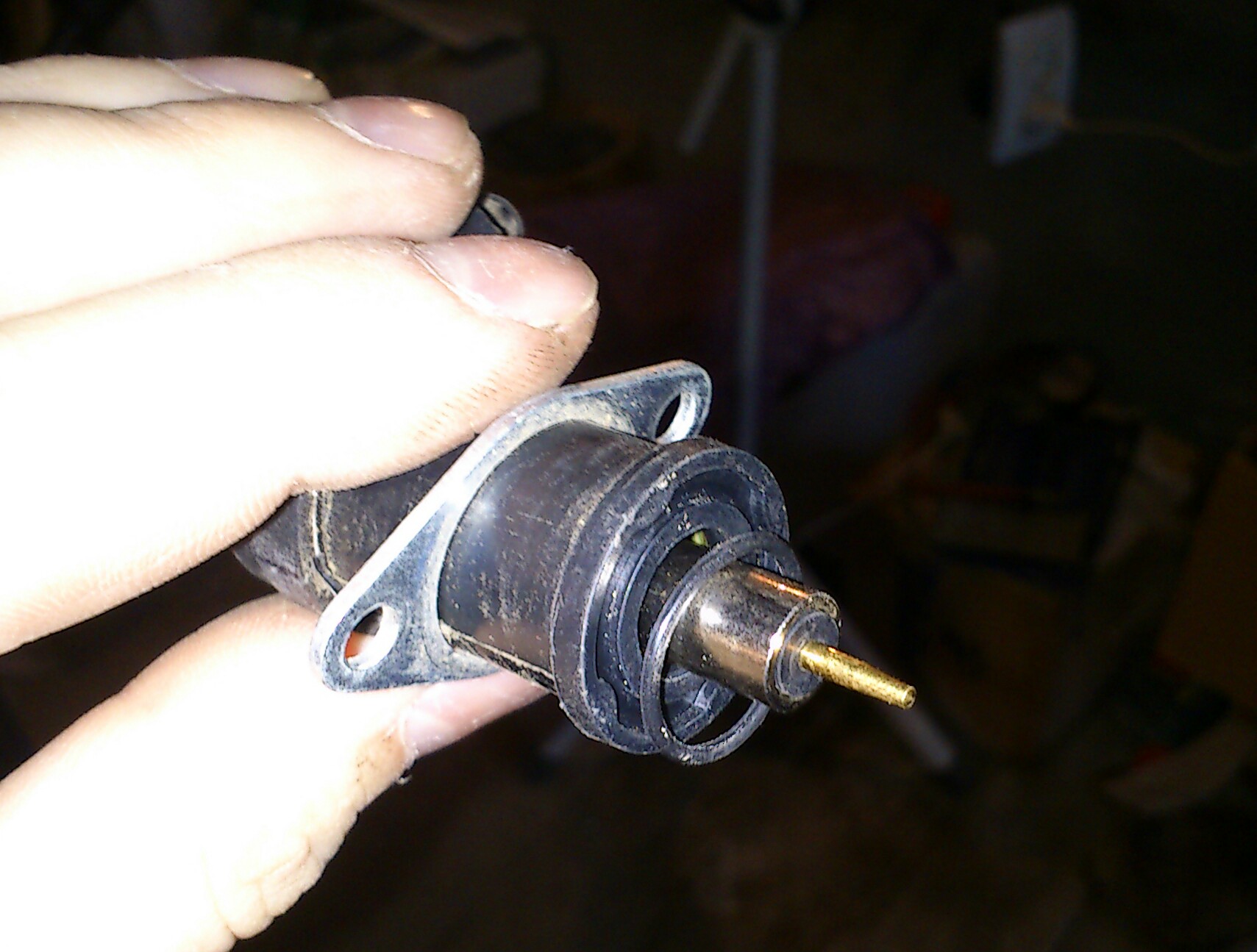

Вот эту прокладку убирал
DSC_4806-1.jpg [ 270.82 KiB | Просмотров: 3708 ]

funix
Никто ранее не трогал карбюратор... т.е. надо поднять уровень? а где Жиклер обогатителя?
Угадай с трёх раз.
 Заголовок сообщения: Re: не заводится без газа 2
СообщениеДобавлено: 08 Aug 2013, 21:31
Про прокладку видать подзабыл :) наверное крайний раз лет дцать назад 4т разбирал. Эту прокладку не убирают, она и так сожмется до корпуса, бессмысленно, только подсос воздуха лишний может быть.
Жиклер, желтенький такой в поплавковой камере впресован и соединяет камеру с колодцем обогатителя (куда трубка обогатителя вставляется).
