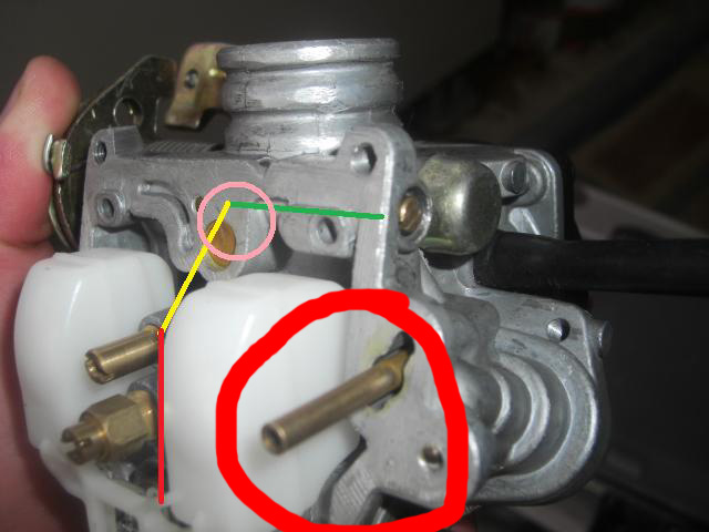

Должна ли продуваться трубка забора бензина (отмечена красным жирным кружком) при полностью закрытом клапане обогащения?

Спасибо за фото! Были сомнения по положению главного жиклёра - после закрутки остаются нитки 3 резьбы, в сравнении с жиклёром ХХ. Сомнения возникли давно, но только сегодня решил разобраться.
