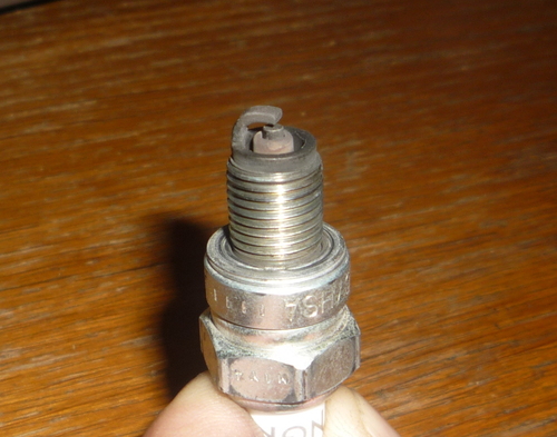

только что смотрел ВМТ реально все правильно стоит зазоры 0.08 0.12 вот

Что, все 1200 уже новая поршневая прошла?

а цвет свечи какой ?

Да новая поршневая прошла 1200 может чуть меньше я ее месяц назад поставил,а свеча да непонятного какого-то цвета вроде как и какая должна быть а вроде как и нет я не знаю как его описать

может фото кинеш?

только что фоткал, это поездка была километров 5 на средних оборотах.

Цвет вроде нормальный для 92 бенза и средних оборотов. Можно попробовать какнить иглу опустить.
