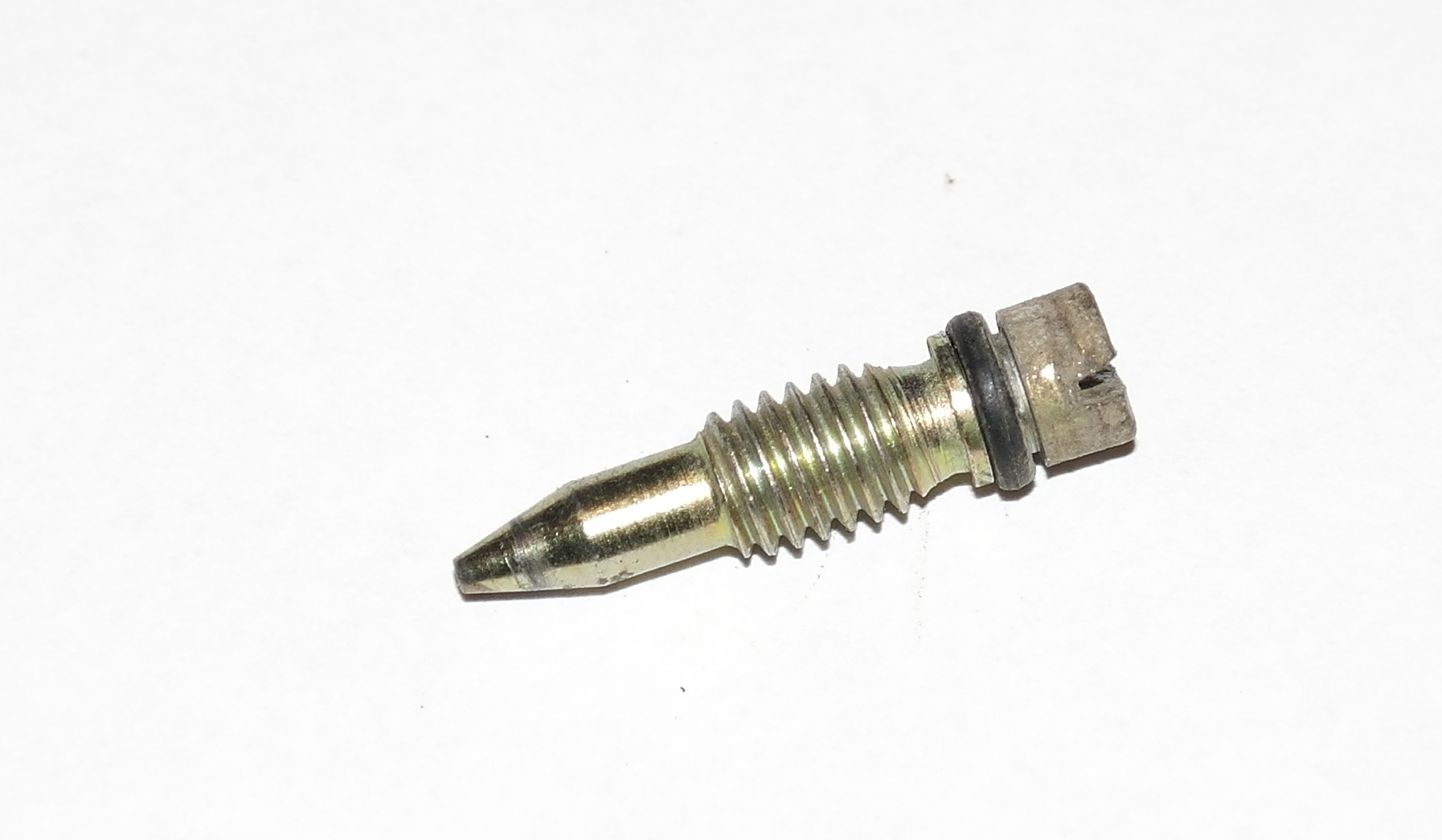

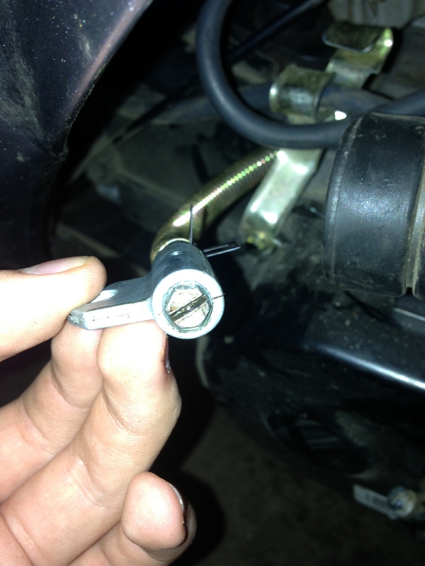

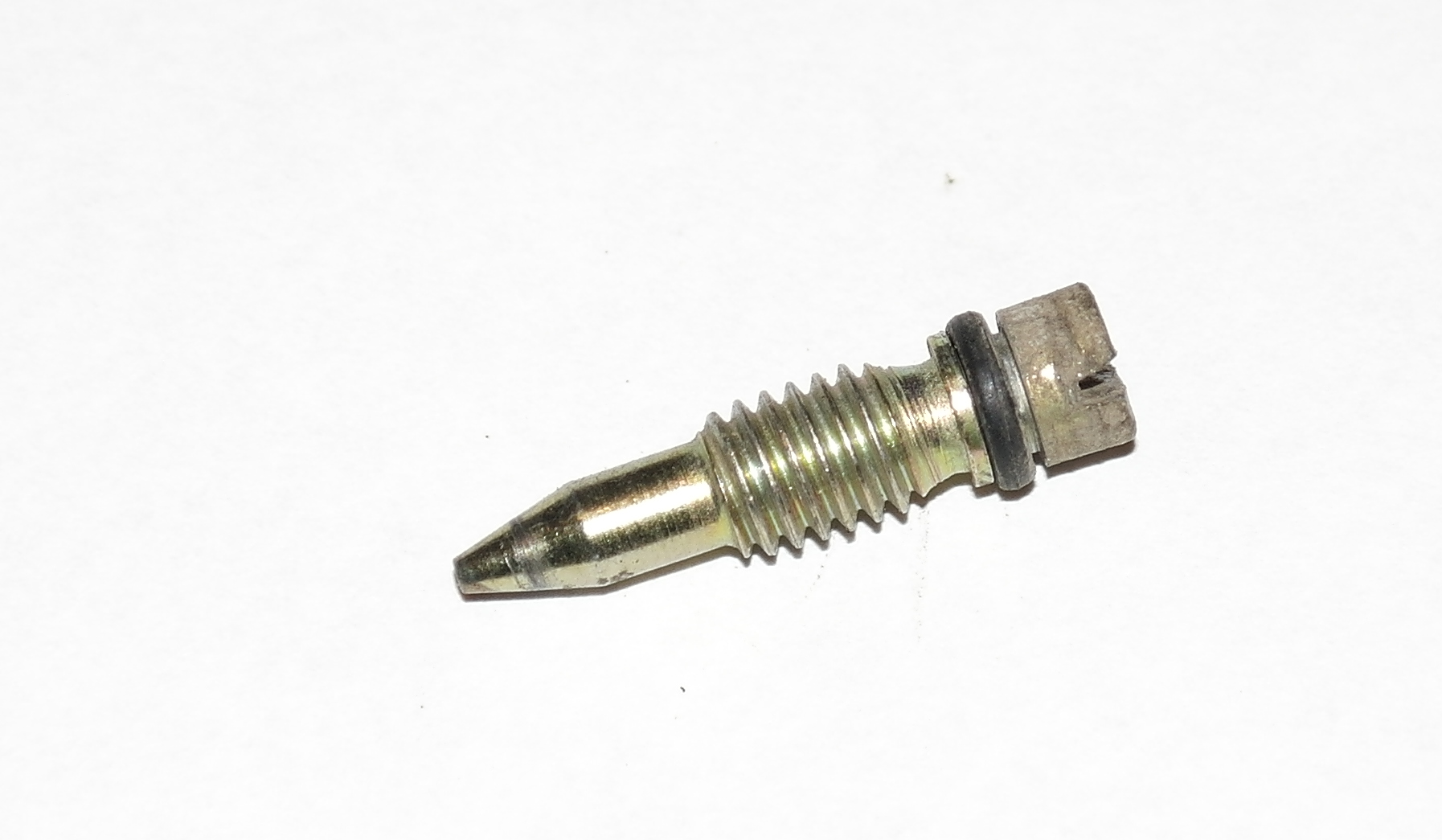

Никита777 писал(а):
Не могу фото кинуть, оно 2 мб вешает, пишет 1мб максимум(
Фото надо ужимать.
Вот фото винта.... и ,,Кругляшки,,.
_7221167_cr.jpg [ 356.51 KiB | Просмотров: 3348 ]
_7221168_cr.jpg [ 427.09 KiB | Просмотров: 3348 ]
 Заголовок сообщения: Re: Заглох на ходу
СообщениеДобавлено: 22 Jul 2013, 17:04
Зарегистрирован: 20 Jul 2013, 15:31
Сообщений: 41
Скутер: Pioneer Energy
ДОМОВОЙ
Вот точь в точь такой же я и вкрутил! только не плотно, видать с резьбой что-то, до определенного момента вкрутился и прокручивается

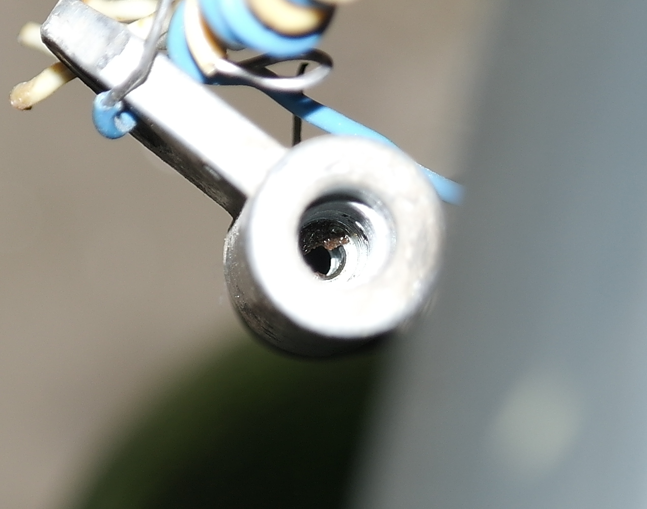

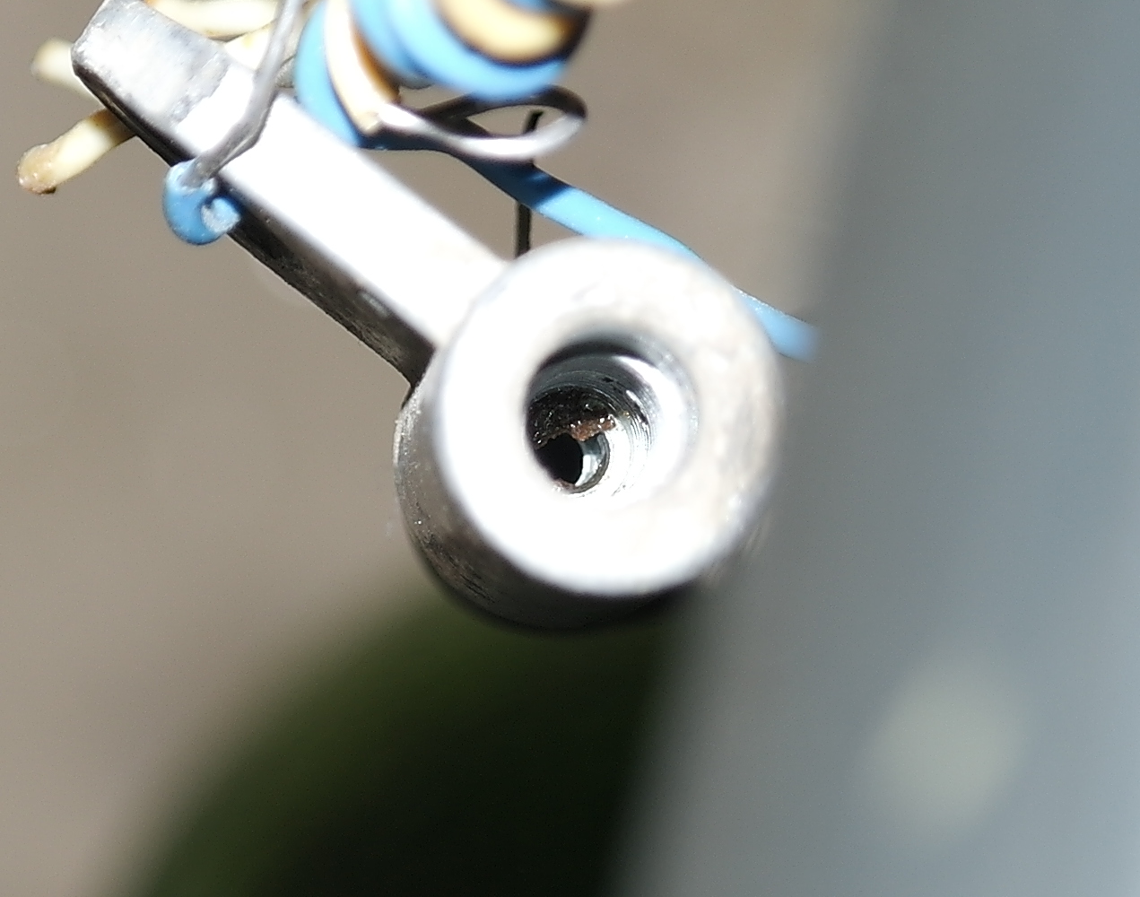

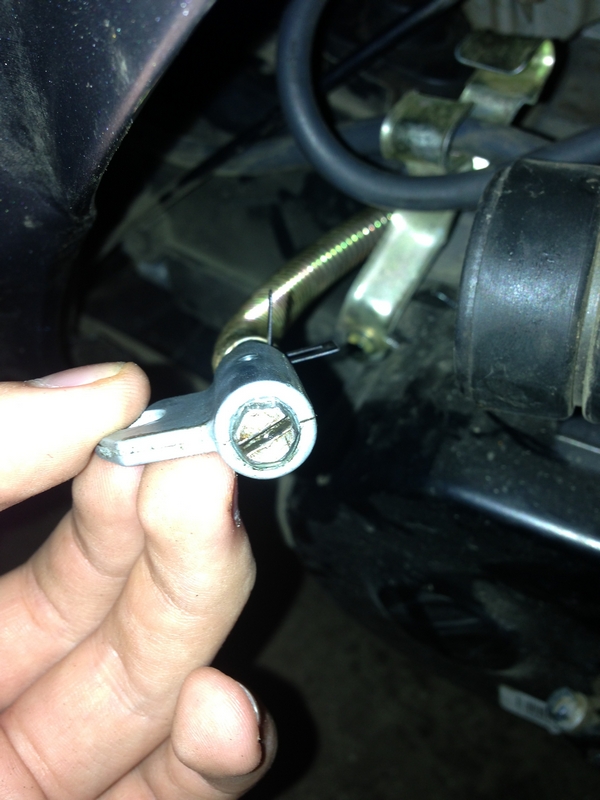

А можно и так....
Desktop_018.jpg [ 267.88 KiB | Просмотров: 3334 ]
СообщениеДобавлено: 22 Jul 2013, 19:49
Сообщений: 41
ДОМОВОЙ
Ну, как смог )
Примерно так....
Desktop_019.jpg [ 352.52 KiB | Просмотров: 3327 ]

Устранишь течь из карбюратора, заведется. Ведь все остальное есть.

Так мы когда болт вкрутили и пытались завести, он даже не капал, а минут через 5 через болт как плеснул :-D
