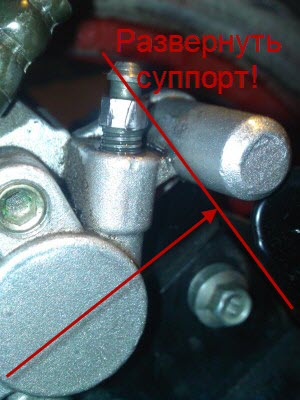

Это же надо догадаться грани сорвать.
Штуцер меняется только на штуцер.
Посмотри, почему ты никогда не прокачаешь свои тормоза, я уже писал об этом на форуме.
WP_000548.jpg [ 31.3 KiB | Просмотров: 5149 ]

Уже как ты заметил ночь, завтра выкрути штуцер полностью, и ты сразу поймешь, почему уплотнение резьбы не нужно.
 Заголовок сообщения: Re: пропал задний гидравлический тормоз!
СообщениеДобавлено: 22 Feb 2014, 10:47

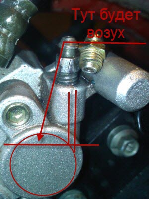

Пока не развернёшь суппорт штуцером вверх, ничего не прокачаешь.
WP_000549.jpg [ 29.83 KiB | Просмотров: 5111 ]
