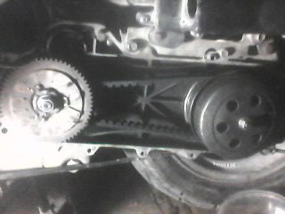

Картер длинный, или коротки?
длинный
 Заголовок сообщения: Re: Скутер заводится но набирает скорость,описание дальше
СообщениеДобавлено: 18 Mar 2014, 21:23
А фото со стороны кикстартера можно увидеть?
IMG0052A.jpg [ 34.6 KiB | Просмотров: 3805 ]
СообщениеДобавлено: 18 Mar 2014, 21:37
Ну да, похож на длинный.
Как вариант - "качественный" ремень.
Кстати, а какова причина его замены?

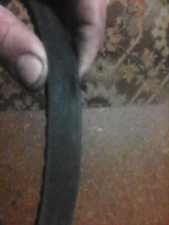

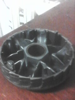

Ремень заменил из-за патертости об кик стартер, а вариатор из-за того что пластмаски выработались и начало тереть(вариатор)
СообщениеДобавлено: 18 Mar 2014, 21:47
Ну кикстартер ни коем боком ремня не касается.

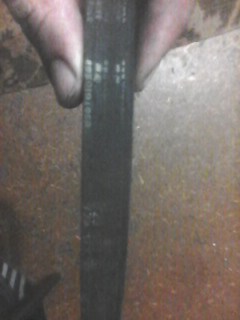

Тем не менее факт остается фактом, может что-то другое цеплял на фото видно потертость
СообщениеДобавлено: 18 Mar 2014, 21:56
Кикстартер там вообще в зону ремня не попадает.
Потертость увидел и тресканье ремня решил не рисковать а сразу поменять. С плохим ремнем уже был опыт не очень приятный, порвался за 30 километров от дома
