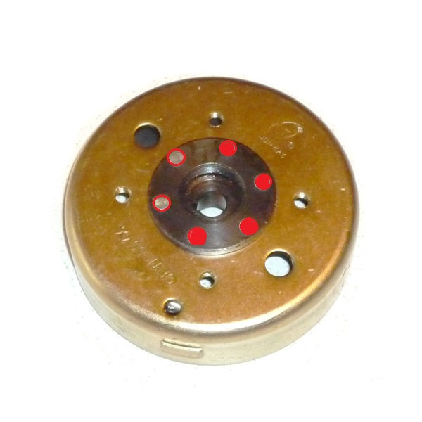

z13 писал(а):
Nakedbike
Шпонку скушало... Разбирай, смотри.
Вот эти крепления расшатались.. :(
нужно новый покупать? :'(
Rotor-GY6-50_enl.jpg [ 74.92 KiB | Просмотров: 2605 ]

Nakedbike
Скорее всего да. Временно можно и проклепать, но это не на долго.

ДОМОВОЙ писал(а):
Nakedbike
А если оставить все как есть? сколько все это прослужит и когда развалится что повредит?

Nakedbike
А вот этого не знает ни кто. Даже я. И запомни, все неприятности происходят в самой дальней точке от дома. Это закон подлости. Ты готов катить энное количество км. до дома? А еще неизвестно, что он по ходу, оторвавшись натворит? Зачем тебе лишние затраты? Сделай один раз (замени) и забудь.

ДОМОВОЙ писал(а):
Nakedbike

Nakedbike писал(а):
z13 писал(а):
Nakedbike
а какие то "местные" уплотнители или фтулки там никак не вмонтирвать?

переклёпывал пару раз, всё держится.

КУПИ ротор . И НЕ МОРОЧЬ ГОЛОВУ. ЭТО НЕДОРОГО.
