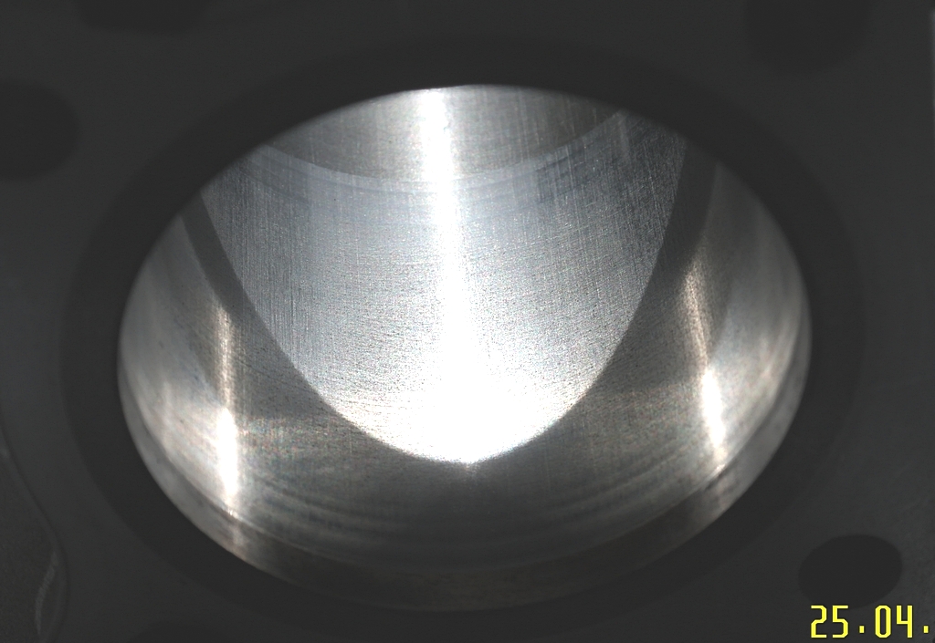

Чугундер скутера. Пробег 5088км.
Desktop_001_1.jpg [ 379.38 KiB | Просмотров: 3216 ]

funix писал(а):
Вот мы тут все умные такие :) , а вопрос, на сколько хватает хона? кто проверял..
Вот из последнего мной увиденного, двигатель Шкоды с пробегом 200 тысяч по спидометру.
Хозяину посоветовали поменять кольца.
Хон на стенках цилиндра был!
Он отчётливо был виден во всех цилиндрах, от верха до низа.
