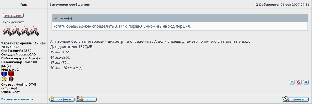

ice-i
Смотри.......
Desktop_005.jpg [ 110.37 KiB | Просмотров: 3760 ]

[quote="Hors"
Площадь круга х высота цилиндра (ход поршня).
Формулу найти в сети, или сам надешь :-D[/quote]
ага , значит 47 это 72сс,обмануть хотел продаван.... похоже что и предыдущий владелец этого скутера как раз таки обманулся ,так как сейчас стоит как раз таки диаметром 47мм поршень
тогда возникает вопрос- стоит ли ставить на 82сс или оставить 72 ?

СообщениеДобавлено: 01 Jul 2014, 12:53
ice-i
Это тебе решать.
