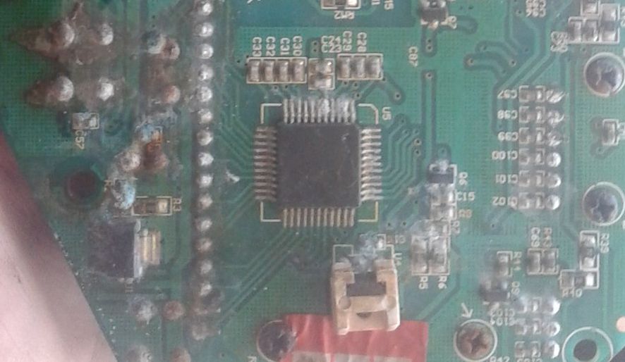

Имхо, выкинуть.
Оксид_меди.jpg [ 66.54 KiB | Просмотров: 3775 ]

Dj@gger писал(а):
Имхо, выкинуть.

mariel писал(а):
Совет:поискать спеца разбирающегося,который бы диагностировал ремонт или утиль!
Дык диагностирую: в утиль.
Восстановление в ювелирном режиме, когда вручную восстанавливаются все превратившиеся в оксид дорожки, вручную меняются все сожранные окисью смд детальки... далее заказ из кетая вон этой квадратной микросхемы, ибо она специальная и в чип и дипе или на радиорынках ее нет и не было никогда... ценник представляешь?
По московским ценам это будет не меньше 10 тыщ, есичо.
Проще наверно ещё один такой же скут взять б/у но с работающей приборкой.

В смысле почистил?, это фотки после чистки уже?

Нет, это как только снял, думаю я точно не разберусь с такой вещью нужно искать хорошего электрика!

1- варистор,
2- предохранитель.
Но здесь не в этом дело.

Астраханец писал(а):
1- варистор,
2- предохранитель.
Я их смыкал проволкой бестолку
В чем тут же проблема?
Ещё предохранитель отвалился ржавый был, можно провалку впаять?

Вообщем спасибо кто, помогал, отдал приборку электрику посмотрим что скажет, самому не советую даже лезть!
