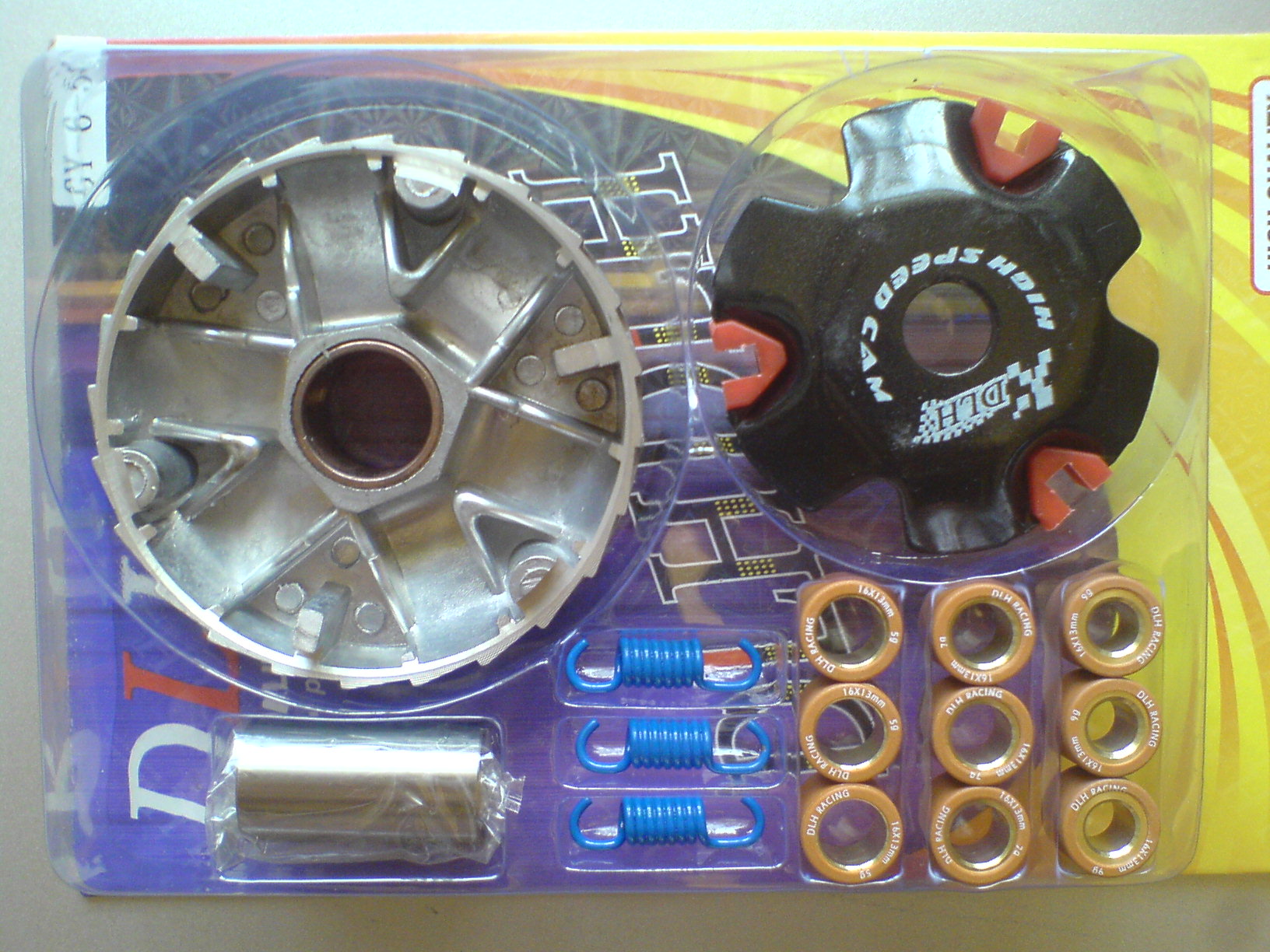

Остановился на весе 8гр.Вариатор классный :)
Грузы на сколько критично нужно менять на одного веса(8гр)? И как долго можно ездить на настроечных(7+9гр)?
До износа грузиков.
Но по дешевым спорт вариаторам противоречивые отзывы.

То есть,разный вес не убивает подшипники и колено?

Блин, ну реально у тебя вопросы часто такие дуртские *STOP*
Елси правильно через один поставить, то не убивают.

Даже если ты вместо 6 поставишь 3 ролика в рядомстоящие дорожки - подшипник не умрет, развалится вариатор.
Убить подшипник сможет только время и отсутсвие масла.
Из того что я понял о 4т мопедных моторах, то настройка варика тут не играет такой важной роли как на 2т.
Синие пружины такие же как и сток, может на пару граммуль жесче. Красные снимай сразу, с ними сцепление горит в пробках.
Старт должен быть на 4000-4500об, разгон в полный газ на 5500-6500об.
Вот и добивайся пружинами и грузами таких результатов.
Кстати грузы в DLH комплекте обалденные, у меня такие ни стерлись ни капли ни на чинамине, а сейчас и на 157 стоят. Не то гавно что продается отдельно...
