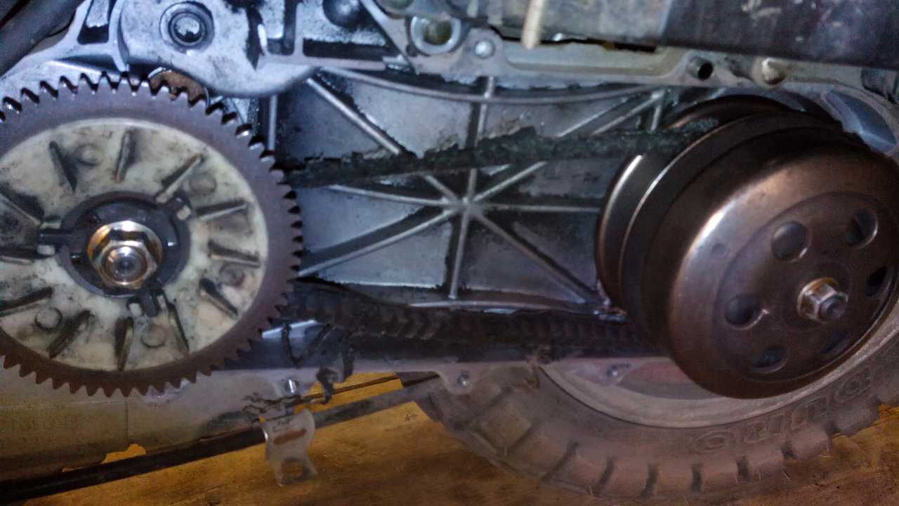

Вообщем нормального видео не снял - нужно подсвечивать фонариком. Завтра сделаю. При максимальном выходе ремня на переднем шкиве торк сжимается полностью. Люфтов в торке нет, а вот биение тарелок торка есть, и не по индикатору, а на глаз.

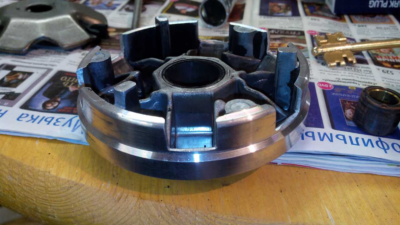

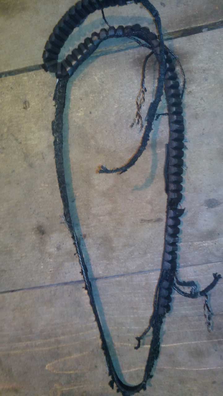

Приехал с работы (~50км в оба конца) и снял крышку варика, т.к. появился провал при разгоне 0-20 км\ч. И вот что увидел...
ремень_1.jpg [ 75.72 KiB | Просмотров: 6847 ]
ремень_2.jpg [ 63.75 KiB | Просмотров: 6847 ]
Как на этом доехал - не знаю.

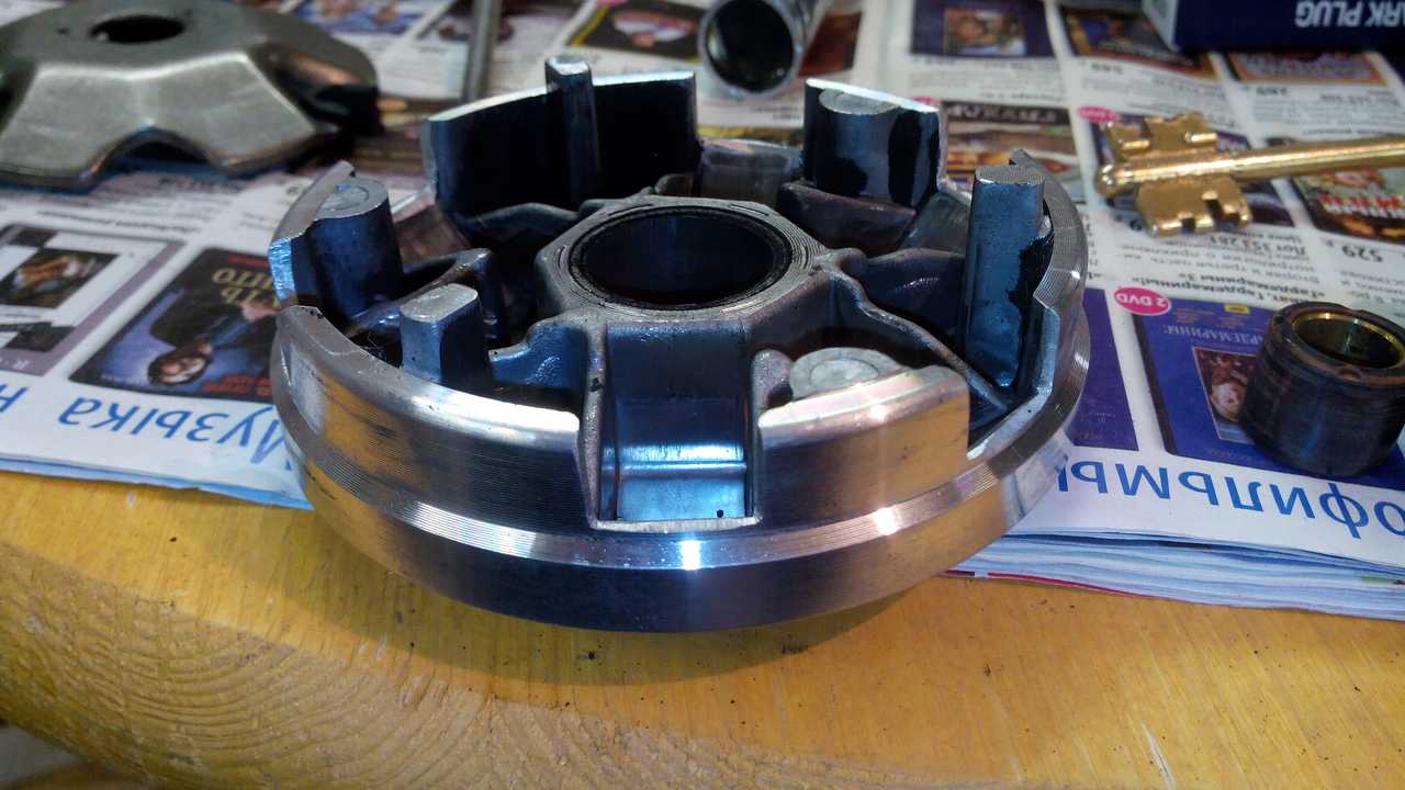

Запиленный вариатор по крайней мере не жрёт ролики:
запил1.jpg [ 88.03 KiB | Просмотров: 6847 ]
А как настраивать ? Честно говоря на ум приходит только одно - точить ограничительную шайбу, чтобы не дать щекам полностью сомкнутся.

Это запиленый варик? Ролики не вылетели?!
Ремень у тебя тянет, от того и рвет его в клочья, правильно нужно пилить, с умом.

Он и до этого был уже подорван стараниями "спортивного". На пиленом стоке ничего не вылетает, даже ролики не хавает, в отличие от "спорта".
Насколько я понял принцип что "спортивных" шкивов, что запила один - дать роликам выкатываться без ограничений формой самого шкива.
Ограничение - только слайдером. Чтобы запилить так, чтобы увеличить выход роликов, но оставить ограничение формой шкива нужен как минимум фрезерный станок, да и получится максимум миллиметр-полтора, что всё равно не даст ремню выйти на радиус.
