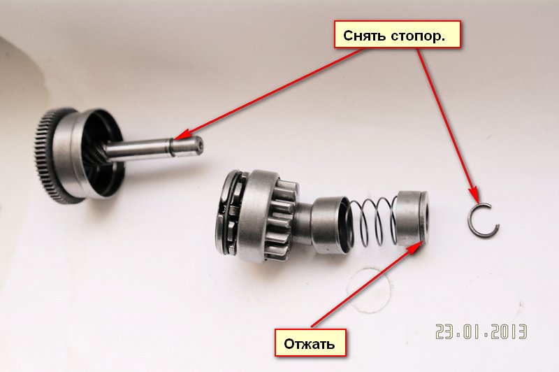

Да уж.... Щас покажу тебе картинку. А какой инструмент нужен для снятия стопора - тебе решать. Вот твой первый пост.
Faeton0011 писал(а):
Тоже такая проблема,стартёр крутит,а бендикс не входит в зацепление.
Всё помыл почистил смазал.установил а он ни в какую.В руках всё мягко и симпатично
срабатывает.Новый купить то,это понятно,а этот уже никак не починить?
Ты поставил перед фактом - больной сдох. А чем он болел до этого, молчок. Что заставило тебя его мыть, чистить, и мазать? И как ты это делал?
Desktop_001-.jpg [ 40.96 KiB | Просмотров: 3374 ]
