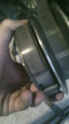

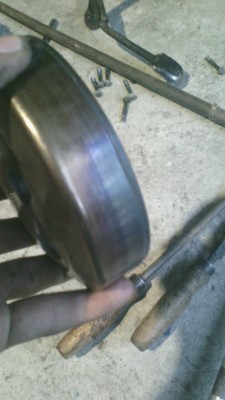

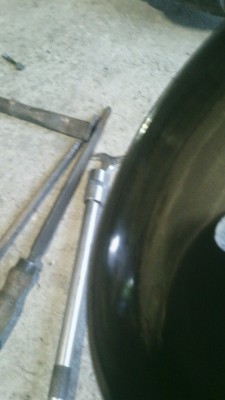

снял сцепление , колокол синий . колодки вроде нормальные .

Всё, колодки своё отжили.

вроде еще большой слой у колодок , а как ты определяешь что они испорченные?

СообщениеДобавлено: 25 Jun 2015, 22:15
rus084
Колокол посинел - колодки спеклись.
Определяю по опыту, как своему, так и опыту форумчан.
Ну мне так по барабану, я езжу на них дальше, а кто заморачивается, тот мучается.
